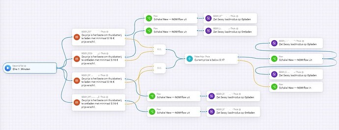

Ik heb een flow gemaakt en getest en deze combineert het beste van twee werelden:
  • NOM/XOM
  • ROI
Wanneer op een dag meer dan 16 cent prijsverschil is, dan laad de thuisbatterijen op op de uurtjes dat er minimaal 16 cent prijsverschil is en verkoopt hij stroom wanneer de prijs 16 cent hoger is dan de laagste prijs. Aangezien het vaak maar 2 uurtjes zijn dat de prijs hoog is en dus de thuisbatterijen niet leeg worden getrokken/verkocht, gebruikt ik de resterende stroom voor NOM. De resterende stroom is genoeg om de avond door te komen totdat we naar bed gaan.
En is er een dag geen groot prijsverschil, dan draaien de thuisbatterijen gewoon de hele dag op NOM. Misschien dat ik nog gaan inbouwen dat hij tussen de 12 en 16 cent prijsverschil toch gaat opladen, zodat ik dat voor NOM kan gebruiken. Onder de 12 cent wil ik de thuisbatterijen niet belasten, omdat 12 cent per kwh de minimale afschrijving is en het me dan geld gaat kosten.
Graag deel ik met jullie mijn flow:
De tekst met uitleg is van Maarten van Soest en dit dien je als eerste uit te voeren. Daarna kan je de twee flows namaken. De NOM flow heb ik new — Nom flow genoemd. De andere flow maakt niet uit hoe je die noemt, want daar verwijs je niet naar. Flows zijn gebasseerd op GRuyter flows
Ik wil verkopen bij minimaal 16 cent prijsverschil, dus dan moet hij op de laagste prijs laden en de hoogste prijs ontladen. Daarnaast kan ik een prijs voor laden instellen als ik puur alleen NOM draai, dus opladen bij een prijs die ikzelf bepaal en dan NOM draaien.
Ik heb 2 Sessy thuisbatterijen, dat zie je ook terug in de flows.

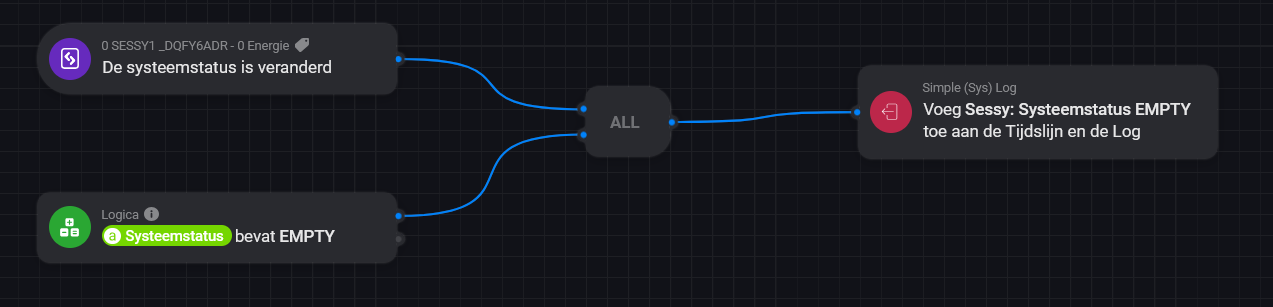

All,
ik heb een vraag,
De SOC, Sessy accuconditie vol of leeg, is bij mij niet voldoende accuraat.
Ik zoek een conditie die ik kan gebruiken, wanneer de Sessy echt vol of leeg is, dus niet accu niveau 0, < 0.1 bijvoorbeeld of > 99.9%.
Ik zit te denken aan het veranderen van de systeemstatus naar bijvoorbeeld <SYSTEM_STATE_BATTERY_FULL>.
Weet een van jullie hoe ik dit als conditie in een flow zet?
Is er een andere methode of lees / vol te detecteren?
Tx
Joep

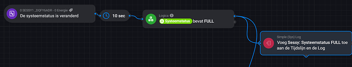

Zoiets?
En veel dank voor je donatie!
IK denk het wel Robert,
ik had nog niet door dat Logica zo krachtig was.
Joep
Deze flow werkt helaas niet, Joep.
Tips:
Je kunt geen ALL met triggers (ALS kaartjes) gebruiken.
De logica kaart die je gebruikt hebt is een “EN” kaart, geen ALS kaart.
Je dient hem “dus” in serie met de ALS kaart “systeem status is veranderd” te verbinden, en de Simple Log kaart verbindt je weer in serie met de blauwe uitgang van het logica kaartje.
Blauw = de conditie is waar
Oranje = de conditie is niet waar

Hallo Peter,
hierbij de aangepast flow. Ik moest wel een delay inbouwen, anders keek de Homey nog net naar de vorige status, en deed niets.
Joep
