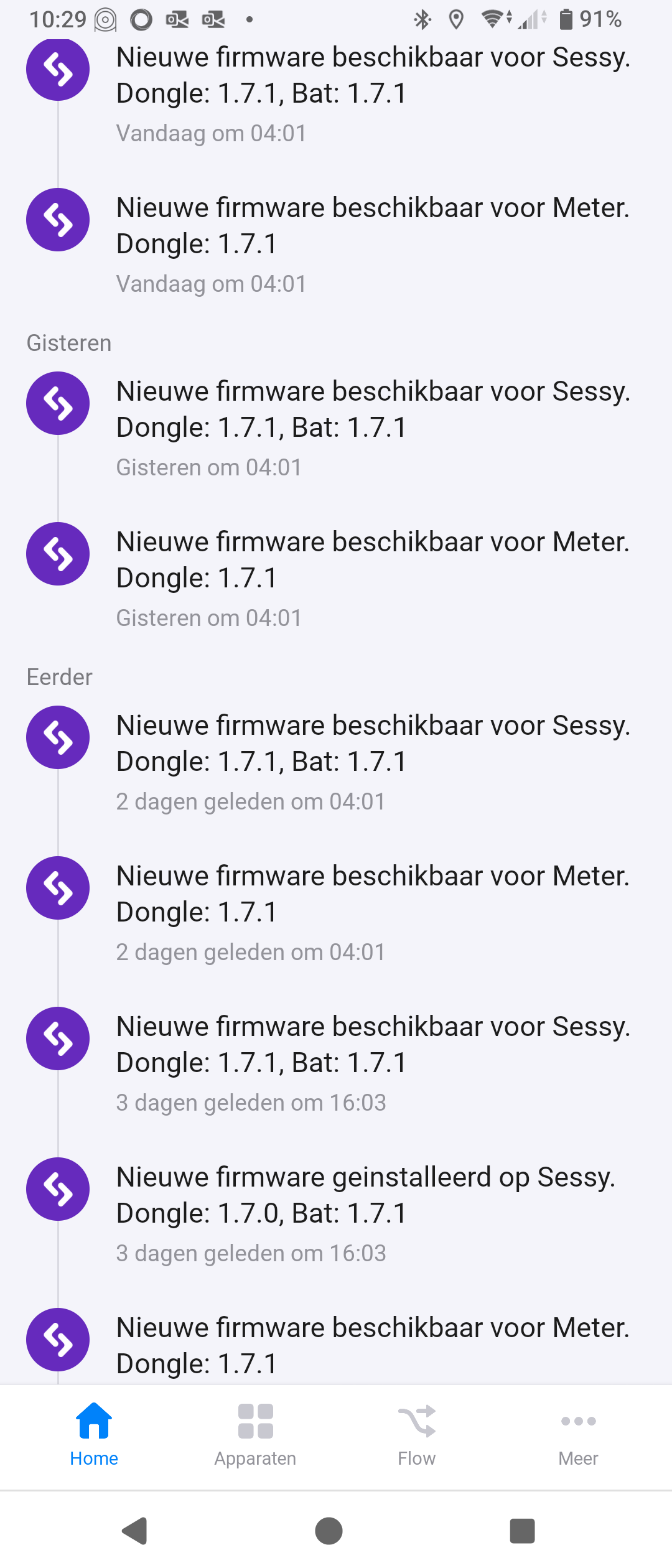

De Sessy-app is aan het spammen …
Laat je je Homey misschien iedere nacht rebooten?
In ieder geval is het ws opgelost als je de fw van je Sessy update :wink:
Sessy wordt automatisch geüpdatet en staat dus al minstens 3 dagen 1.7.1 te draaien. Dat is het niet.
Inderdaad reboot ik om 04:01 de Sessy App. Waarom weet ik eigenlijk niet meer. Heb dit stopgezet.
Maar deze repeterende melding heb ik nooit eerder gezien en er komen geregeld fw-updates voor Sessy.
