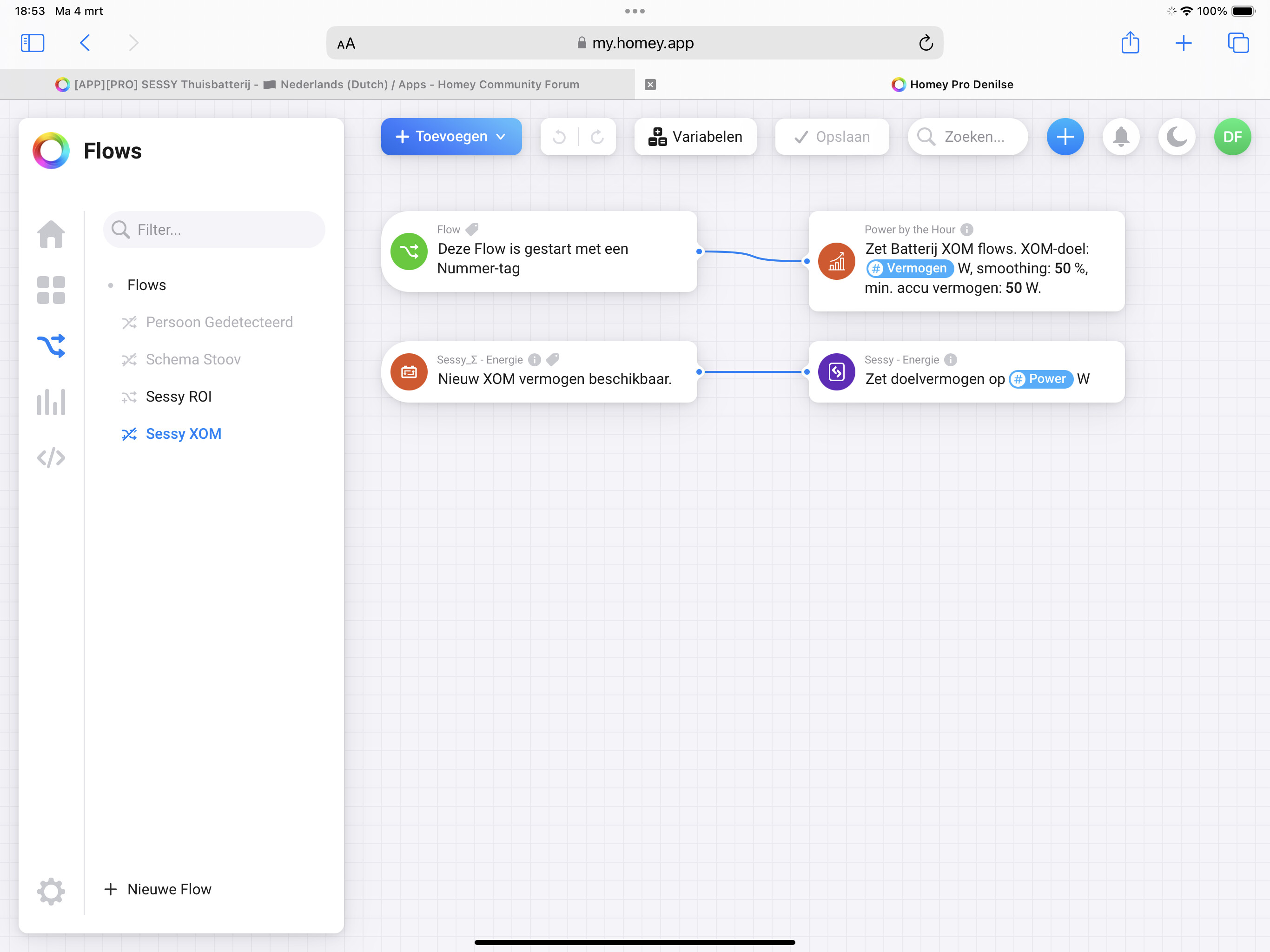

Ik heb de PBTH app opnieuw gestart en tjoep, daar is het kaartje. Dacht dat ik sinds januari zeker wel een keer had herstart, maar kennelijk niet.
Nu de zon weer wat meer schijnt ben ik de nieuwe XOM flow wat aan het uitproberen.
Dat gaat goed zolang ik m’n auto niet ga opladen, dan is het eigenlijk netjes NOM, dat werkt prima.
Als ik ook m’n auto op ga laden gaat het niet goed, dan gaat de Sessy ook meedoen en ontladen met 1700W.
Als ik bij ‘XOM doel’ bv 10200W invul dan gaat de Sessy nog steeds ontladen met 1700W.
Ik heb het ook geprobeerd zoals in de printscreen, ik heb bij ‘XOM doel’ het vermogen van m’n Easee laadpaal ingevuld, ook dan gaat/blijft de Sessy ontladen met 1700W.
Ik doe dus waarschijnlijk ergens iets verkeerd, iemand een idee ?

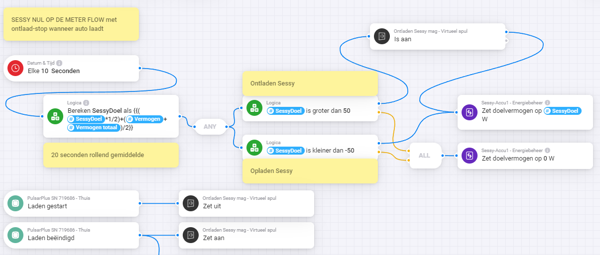

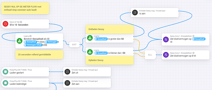

Met mijn vorige flow bleek het laden van Sessy ook te stoppen wanneer er, ondanks dat de auto laadt met 3,6 kW (het maximum), nog zonnestroom over was. De zonnepanelen leveren een gedeelte van een heldere dag meer dan 5 kW. Dat moet anders …
Deze veel simpeler flow voldoet beter. Het ontladen wordt geblokkeerd wanneer de auto laadt maar bij voldoende overschot gaat het laden wel door.
Er zit vast nog ergens een valkuil waar ik nog niet ingekukeld ben maar die vullen we dan wel weer op :innocent: .

De eerste kuil snel gevonden…
Wanneer de Sessie aan het opladen is en de auto wordt aangesloten dan blijft het doelvermogen voor de lengte van het laden van de auto gelijk. Dat is niet de bedoeling, alleen het overschot van het PV-vermogen mag naar de Sessy. Die is er meestal niet…
De aanpassing lijkt te werken (Zet doelvermogen op 0 Watt na 10 seconden start van laden auto).

Je weet dat er een eenvoudigere NOM flow mogelijk is? Zie hier voor automatische NOM met PBTH: [APP][PRO] SESSY Thuisbatterij - #2 by SessyDev

Ook voor jou: met PBTH kun je heel makkelijk NOM maken met meerdere Sessy’s. Zie voorbeeld hier [APP][PRO] SESSY Thuisbatterij - #2 by SessyDev
Ook deze flow werkt voor mij.
