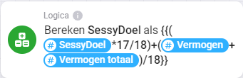

Ik probeer als eerste de NOM-flow van helemaal aan het begin van deze thread. Kijken of ik het goed snap…
NOM_Flowcard_1
De vraag betreft de twee laatste blauwe labels: ‘Vermogen’ en ‘Vermogen totaal’.
‘Vermogen totaal’ zie ik alleen maar in het apparaat Sessy-P1, dus dat lijkt mij evident dat deze bedoeld wordt.
‘Vermogen’ zie ik in vele apparaten maar niet in Sessy-P1 (wel Vermogen L1, L2 en L3).
Waar moet ik deze zoeken? In één van de PbtH-apparaten? Of moet ik de 3 vermogens van de 3 fases optellen (zoals in de flowkaart hier)?

Vermogen totaal is inderdaad van Sessy-P1. Vermogen is het vermogen van de Sessy accu zelf.

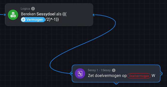

Ik ben een Sessydoel aan het maken met een logica berekening. Echter lukt het nog niet om het resultaat van de berekening als input voor het doelvermogen te gebruiken.
Dus ik heb een Sessydoel variabele aangemaakt met waarde 1.
Vervolgens een logica flow en daaraan de doelvermogen kaart. Nu wil ik de #sessydoel tag invoegen maar die is niet beschikbaar. Iemand?
Alvast dank.
Grt
Als het een nummer variabele is moet je hem gewoon kunnen vinden. Is het een nummer variabele?
Heb hem herstart en nu werkt het! Soms is het heel simpel… :sweat_smile:

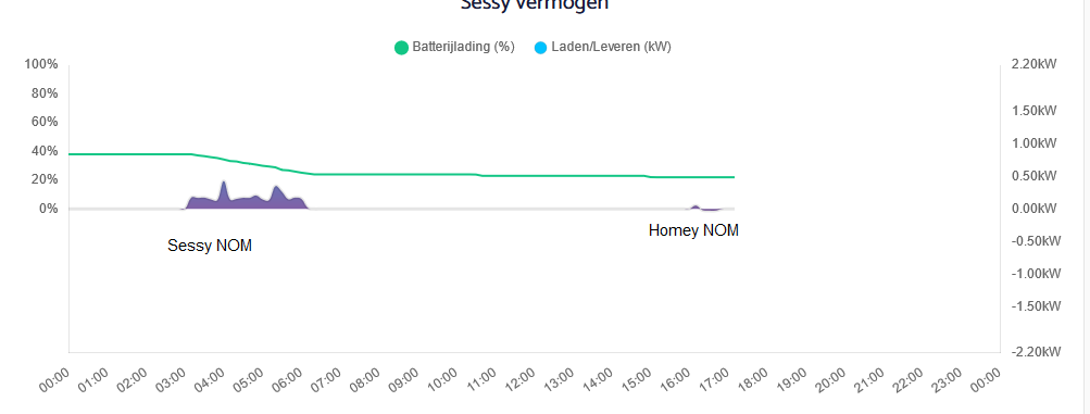

Hallo, gister de Sessy geïnstalleerd en probeer 'm via Homey aan te sturen. Heb in een simpele flow het doelvermogen ingesteld maar er gebeurt niets. Ook wordt het vermogen niet ge-update:
afbeelding
afbeelding
De andere waarden in het device-overzicht worden wel elke zoveel seconden aangepast.
Wat die ik fout?
Info: Eerst stond de Sessy op NOM via de portal maar daar gebeurde ook niets, behalve tussen 3 en 6 uur vannacht, verder niets. Ook de NOM flow van Homey gedraaid: de Homey-variabele doelvermogen werd correct ge-update en doorgegeven naar de Sessy (volgens de device-info), maar het vermogen van de Sessy zelf was tussen 0 en -20 W.
Groeten,
Bram
Als de portal de besturing heeft kan Homey niets besturen. Heb je de Sessy control mode wel op open modus gezet? Kan handmatig via de portal (Home automation API), of geforceerd door Homey als instelling in de advanced settings.
Zie screenshot, “open modus”, toch?
Ah ja, had ik gemist. Zie je in de homey settings welk firmware level je Sessy heeft? En klopt het IP adres en wachtwoord?
1.5.7 en zou moeten kloppen, rond 17:00 heeft de Sessy “iets” gedaan met Homey NOM. Wat wel raar is, is een PV offset van ongeveer 130 W.
