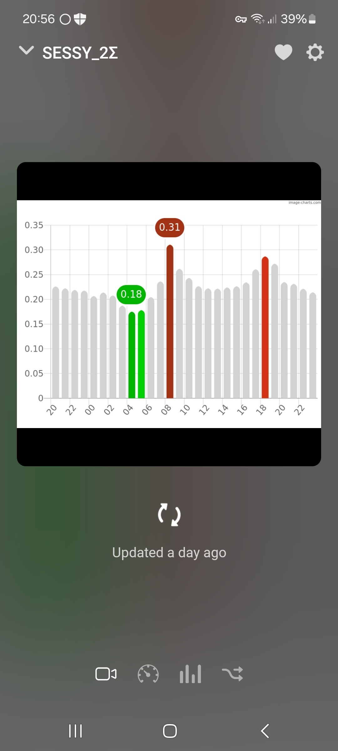

Yes!!! Eindelijk weer wind, dus Sessy gaat vannacht weer aan de slag :hugs:.

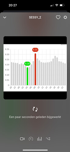

Maar ik ben toch wel benieuwd naar hoe de ROI strategie nu werkt. Ik zie in mijn Tibber app 2 uren met een tarief van 17,5 en 17,8 cent en 2 uren met 31,8 en 28,7 cent. Dat is dus 2x meer dan 10 cent verschil per kWh.
Maar als ik dan de laad strategie bekijk (ja nu wel de goede :innocent:) dan lijkt het erop dat de app hem maar 1 uurtje gaat laten laden en 1 uurtje ontladen.
Dan mist hij toch een uurtje? Of zit er iets in het algoritme dat besluit dat dat 2e uurtje dat ik op het oog zie, toch niet genoeg oplevert?
Ja dat. Je hebt 15 a 20% verlies in een cyclus, dus bij een winst van 10 cent moet het prijsverschil 12 cent zijn. Daarnaast moet je iedere kWh die je goedkoop inkoopt ook weer duur weten te verkopen. En omdat Sessy sneller kan opladen dan ontladen lukt dat niet altijd.
Ik heb mijn minimale winst op 7 cent per kWh ingesteld, en dan gaat het algoritme iets meer handelen vannacht
Het kleurverschil geeft de snelheid aan. Hoe donkerder hoe sneller wordt geladen/ontladen.
Thanks voor de snelle reactie. Is dat dan ook een verschil tussen jouw nieuwste algoritme en dat van Charged? Volgens mij laadt die bij een prijsverschil van 10 cent (bruto winst) en jij kijkt echt naar efficiëntie en daarmee naar netto winst?
Het is een kwestie van definitie. Maar inderdad kijkt mijn nieuwe ROI algoritme naar netto winst, dwz na aftrek van verliezen.
Mijn vorige ROI algoritme kijkt naar minimaal prijsverschil tussen 2 uren en houdt daarbij geen rekening met laadsnelheden of verliezen.
Hoe het Sessy (Charged) ROI algoritme werkt weet ik niet precies.

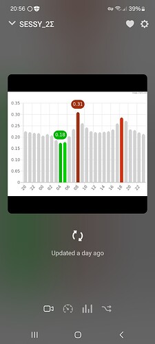

Ik ben bezig om ROI via PBTH verder te optimaliseren. Zou het niet mooi zijn als we nog 24 uur verder in de toekomst konden kijken dan nu?
De lichtgrijze balken zijn AI voorspelde prijzen voor morgen. De echte prijzen komen pas vanmiddag na 13u binnen.
De rode balken zijn de momenten waarop mijn Sessy energie gaat verkopen.

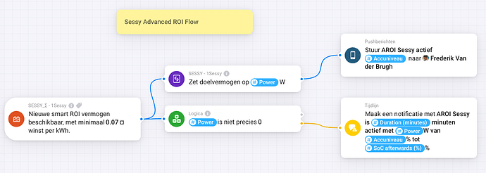

Ik ben overstag gegaan en heb een HP2023 gekocht. Nu heb ik de ROI flow actief en heb ik nog een tweetal vragen. Vannacht was de stroom 15ct en heeft hij niet opgeladen. Later op de dag is het 26ct en ik heb het minimale verschil op 0.07 staan.
Verder heb ik de tijdlijn kaart precies zo gemaakt als in jouw voorbeeld, maar vaak krijg ik de volgende berichten:
De duration en power tag zijn vaak nul. Heb ik hier een instelling verkeerd staan?
Fijne zondag!
Heb je de juiste instellingen bij ‘doelvermogen’ gekozen?
Wellicht dat het daar niet helemaal correct staat? (Want die staat standaard ingesteld op ‘0W’)
Moet je dat specificeren? Ik was in de veronderstelling dat hij dat zelf bepaalt aan de hand van de grafiek.
Welke ‘#power# heb je gekozen?
Heb je die gekozen uit het lijstje van ‘ deze flow’ ?
Want dan zou het wel moeten werken inderdaad.
Andere stomme vraag, is de flow wel ingeschakeld?
Waarschijnlijk wel, aangezien je wel de pushberichten krijgt.
Want ik heb in principe dezelfde flow, en de Sessy heeft afgelopen nacht wel opgeladen.
Dezelfde tags die beschikbaar komen uit de ROI flow card. Heb het nog een keertje nagelopen en hij geeft deze melding… 16ct nu dus fijn als hij dan gaat opladen…
