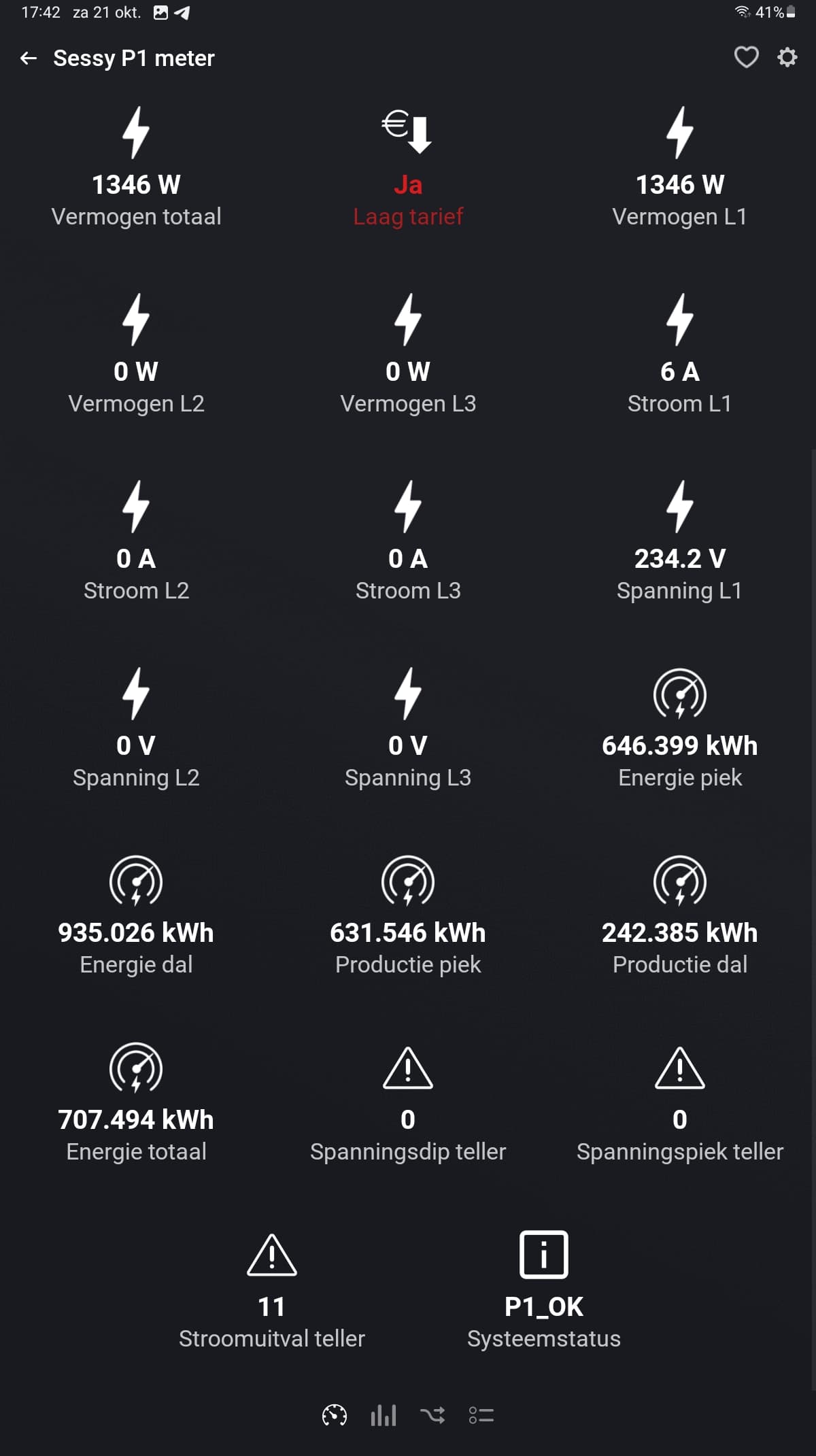

  • Ondersteuning van de nieuwe, zeer uitgebreide slimme meter (P1) informatie.

  • Added firmware level info to P1
