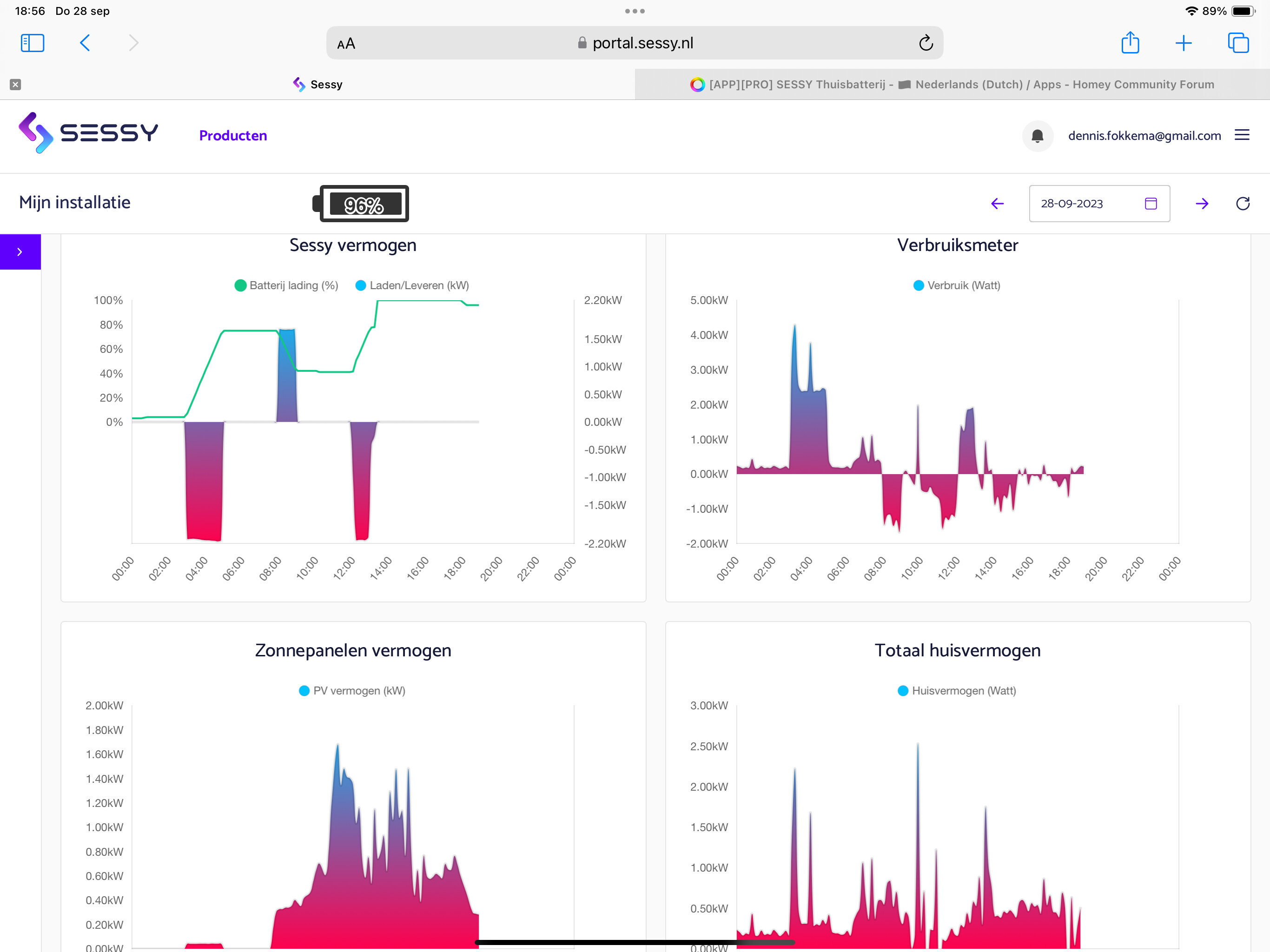

Na een tijdje de NOM van Sessy zelf gebruikt te hebben, hebben we sinds gisteren deze Homey ROI flow ingevoerd en in gebruik, ik heb alleen nog niet helemaal door welke laad/ontlaad schema’s er gemaakt worden.
Afgelopen nacht en vanmiddag heeft de Sessy zich volgeladen, afgelopen nacht tot 80%, vanmiddag tot 100%.
Tussendoor heeft ie een keer ontladen voor eenuurtje orzo.
Maar bv vanavond om 18.00 is ie niet gaan ontladen terwijl het op 1 na hoogste tarief van de dag is.
Duurt het een paar dagen voordat er een laadschema ingeregeld is, of kan dit ook een andere oorzaak hebben.

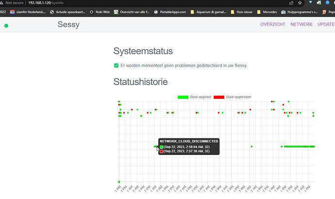

maar ik kwam een SysteemStatus tegen door via de URL naar je Sessy te gaan
http://192.168.1.120/sysinfo (vanuit Overzicht op de groene cirkel clicken)
Ga boven de cirkels in de tabel hangen voor extra info
kan zijn dat de Sessy dan geen cloud verbinding had…
is maar een idee van een nooby
