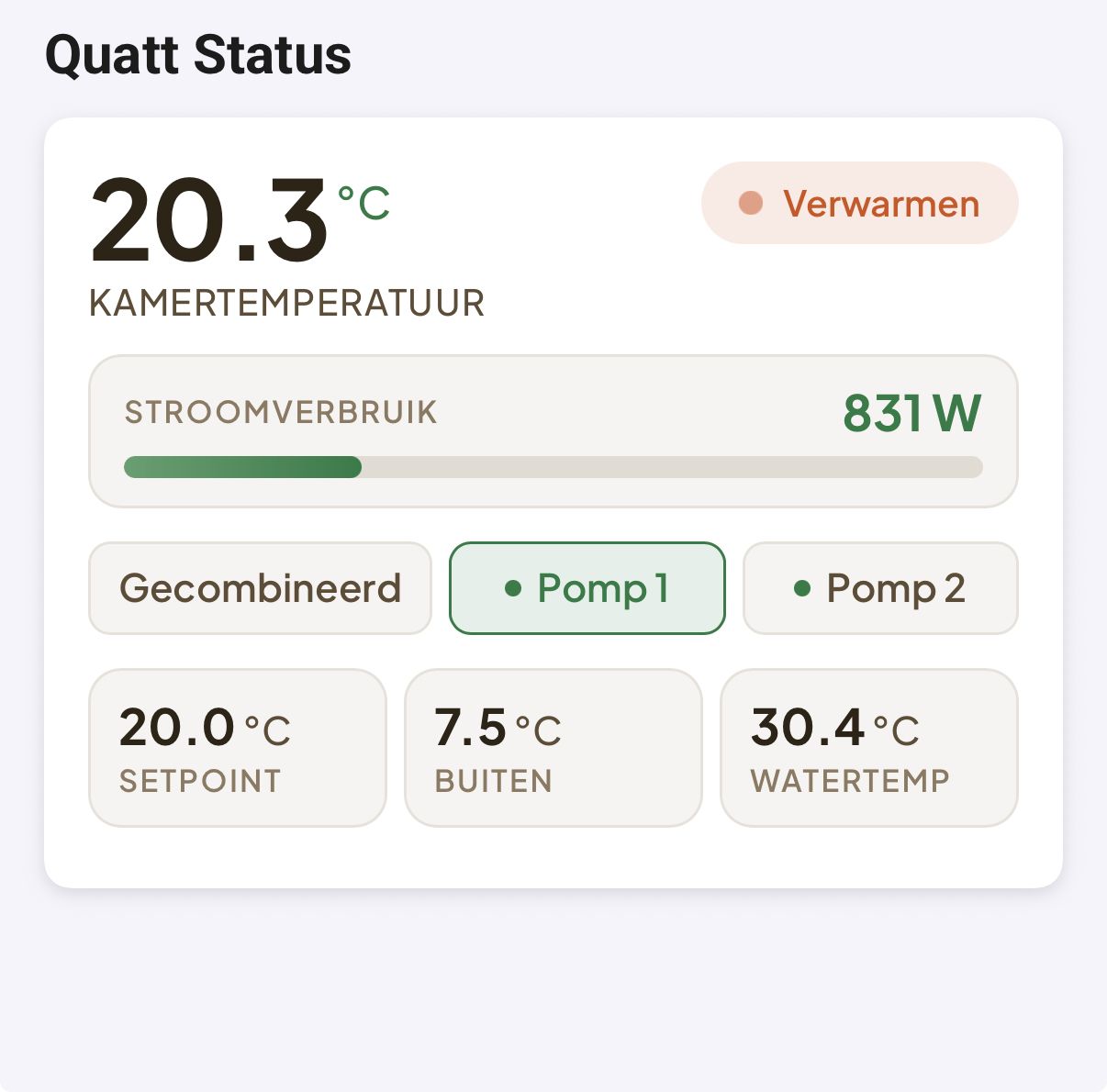

Hoi, ik de test app geïnstalleerd, het is gelukt, widget zichtbaar in het dashboard, echter ik heb een DUO en de COP per pomp juist weergegeven, echter bij gecombineerd deelt hij de de beide COP waarden door twee. Op zich goed, maar als er een pomp niet draait, dan krijg je bij gecombineerd een foutieve waarde (6,4 + 0 wordt dan een COP van 3,4).
Ongeveer gelijk:Screenshot 2025-12-14 at 13.48.18

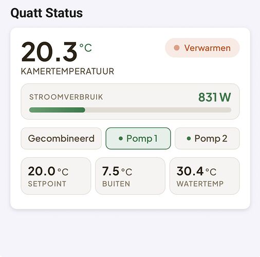

Betreft de widget; ik zie geen verschil of ik nu op “gecombineerd’ , “Pomp 1” of “Pomp 2” druk.
Dan draaien ze exact dezelfde waardes, dat kan kloppen, is niet perse fout.
Deze ga ik even inzien, goeie :slight_smile:
Dat wp1 en wp2 precies hetzelfde stroomverbruik hebben, en ook nog wp1+wp2, heb ik nog nooit gezien. Dus zo te zien laat hij alleen gecombineerd zien en doet hij niets met pomp 1 & 2.
Dat is vreemd, doet ie bij mij wel keurig. Kijk ik van de week naar.
