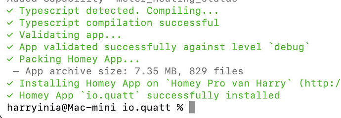

Hier zit ook de energy tab update in, je dient hem te installeren via de Homey CLI:

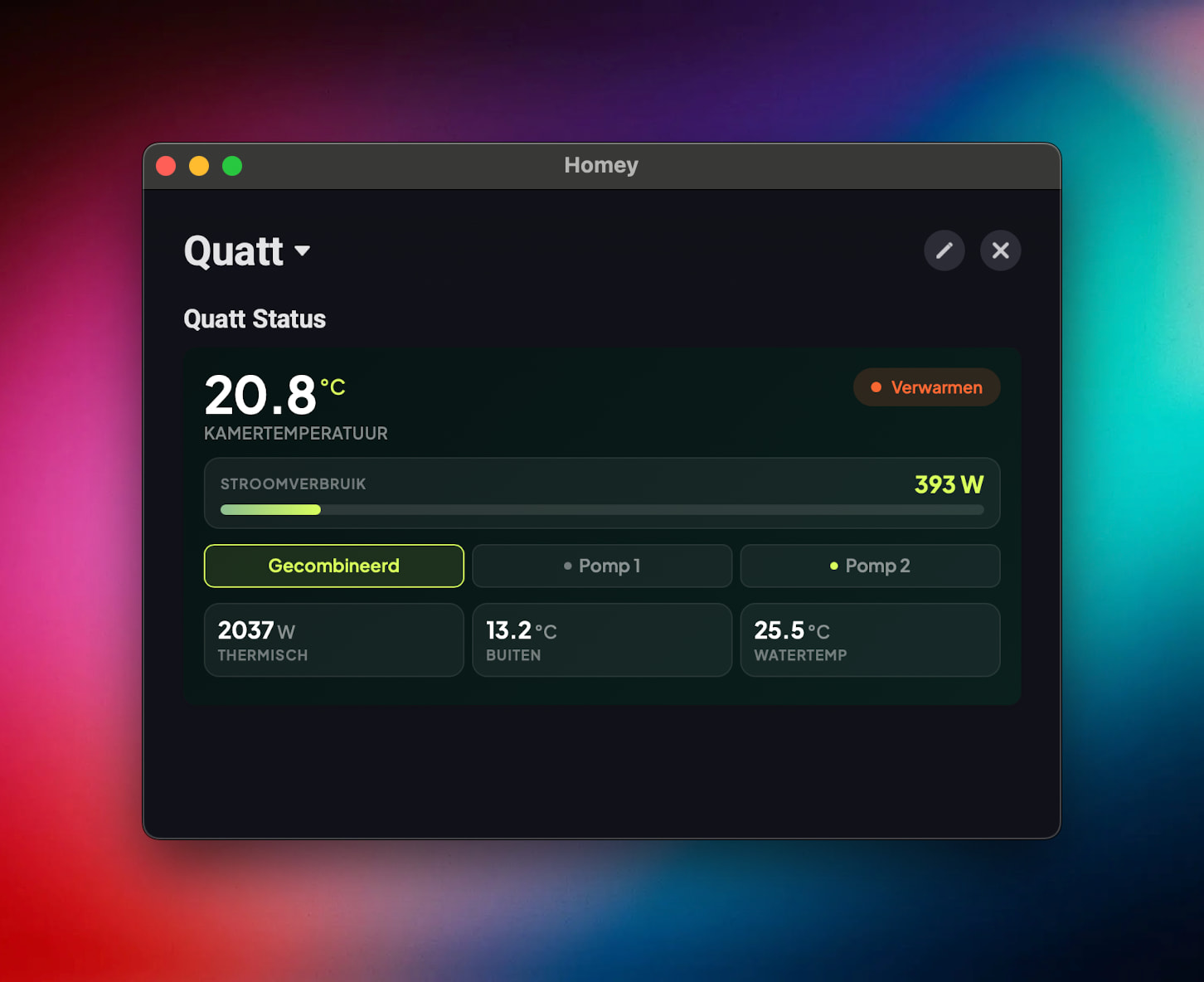

Dat kan goed kloppen, er is veel nieuw in de meest recente release. Ook ben ik bezig geweest met een widget voor Homey dashboards, die komt binnenkort ook live samen met wat andere fixjes:

Vorige week heb ik je forked versie weten te installeren en dat werkte meteen goed.
Nu lees ik dat je de widget functie hebt toegevoegd.
Om deze toe te voegen ( en ook eventuele andere updates) moet je dus altijd een git pull doen en dan een homey app install. Dit lijkt allemaal goed te gaan. De Quatt app wilde echter niet opstarten. Dit bleek een te weinig geheugen probleem te zijn (wellicht toch maar een HomePro26..) Na wat kritischer naar verschillende apps te hebben gekeken ruimte genaakt en de nieuwe versie draait.

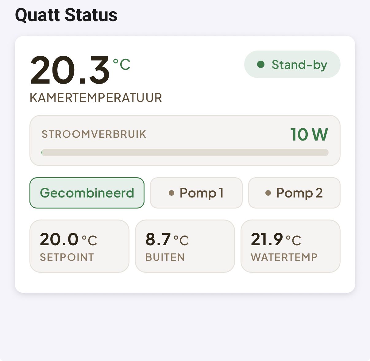

Hoe krijg ik nu die widget op mijn dashboard?
Bij widgets toevoegen heb ik bij apps, QUATT status gevonden. Echter kan ik widget niet toevoegen/selecteren.
Ja dat zou ik ook graag geimplementeerd zien die kwh meter zodat het in de energy tab zichtbaar wordt. Power by the Hour werkt hoor maar dit is toch mooier :wink:
gr
Virgil
Toch gelukt; je moet eerst wel een apparaat selecteren :upside_down_face:

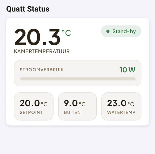

Nu de volgende vraag; ik heb ook een DUO, echter mijn widget ziet er anders uit als welke ik bij jou zie staan.
Ik wilde het net vragen ja, heb je wel alles ingevuld en geselecteerd; dat was het probleem dus.
Je widget laat nu inderdaad maar 1 pomp zien, dat is gek als je een DUO hebt. Kun je eens de JSON feed doorsturen?
