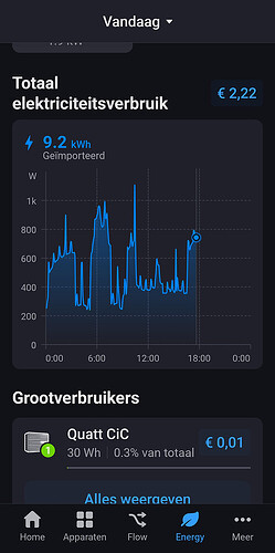

Ik heb meter_power geimplementeerd en nu verschijnt de Quatt Cic op het energy tabblad. Ik heb een pull request verstuurd naar @trietsch om dit op te nemen in de app.
