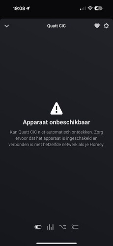

Zojuist is bij mij vanwege werkzaamheden het stroom er af gegaan , maar de Quatt komt niet meer online in jouw Quatt app.Ik heb het ip adress geprobeerd te wijzigen, dit lukt niet …
Het IP adres dat je in hebt gevoerd is geen correct IP adres. Zit je Homey op hetzelfde netwerk als je Quatt?
En weet je het IP van je Quatt? Zo ja, ga dan eens naar http://je_quatt_ip:8080 (:8080 moet erachter). Als je daar een pagina krijgt als deze dan is het IP correct.

Ik maak wel gebruik van een mesh wifi systeem Cic is wel online is de officiële Quatt app.
Het is niet vreemd dat de Quatt app hem als online ziet en jij hier in Homey niet. De Quatt app leest namelijk data uit de cloud en de CiC verstuurt periodiek data naar die cloud. Dat is een uitgaande verbinding vanuit de CiC en daarmee een ander onderdeel van de CiC.
Het kan best zo zijn dat Homey, die iedere 5 seconden data ophaalt bij de CiC (i.t.t. de Quatt app) een keer geen verbinding kan maken en daardoor de CiC als unavailable markeert.
Lang verhaal kort: als je dit altijd ziet, dan is er iets niet goed met de verbinding van Homey naar de CiC. Anders moet het zichzelf herstellen.
