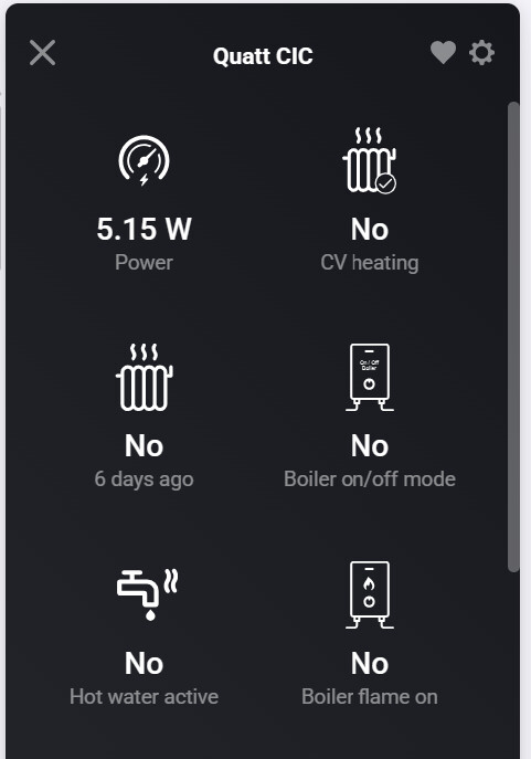

Hebben er nog meer problemen met het uitlezen van de Quatt? Laatste 6 dagen krijg ik geen update meer. de flows geven geen problemen, maar de getallen veranderen niet
Je ziet hier ook dat de laatste update 6 dagen geleden is
9geld voor alle features:
De Quatt staat is de UIT modus, verbruikt dan ook ca 5Wh :face_with_monocle: Zou je ook moeten zien in het eerste scherm van de Quatt app.
je hebt gelijk, staat uit… krijg hem niet meer aan, Quatt benaderd om te helpen oplossen
dank
Vraagt thermostaat warmte dan?
Ja geprobeerd, maar krijg hem niet meer aan de praat
Kun je checken of het IP adres gewijzigd is? Ik ben momenteel bezig met enkele fixes aan de app, die dat zouden moeten verhelpen.
Die is inderdaad veranderd. Quatt kan ik weer aansturen, maar de app pakt weizigingen niet op helaas. Hij geeft overigens niet aan dat hij niet meer verbonden is
Correct, dat is precies de bug :slight_smile:
