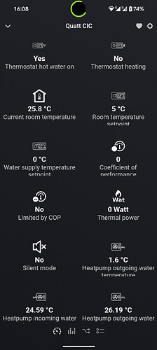

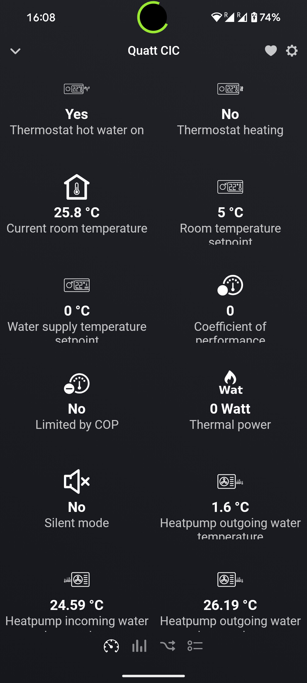

meteen geprobeerd, echter kan ik de druk nergens terug vinden in de variabelen in flows, nog in het overzicht van de quatt zelf. Ik heb wel 1.4 draaiend…
Zit wel in de when en and cards, maar als ik de druk wil zetten in een variable kan ik hem niet vinden:
lijkt wel dat er geen waarde is:

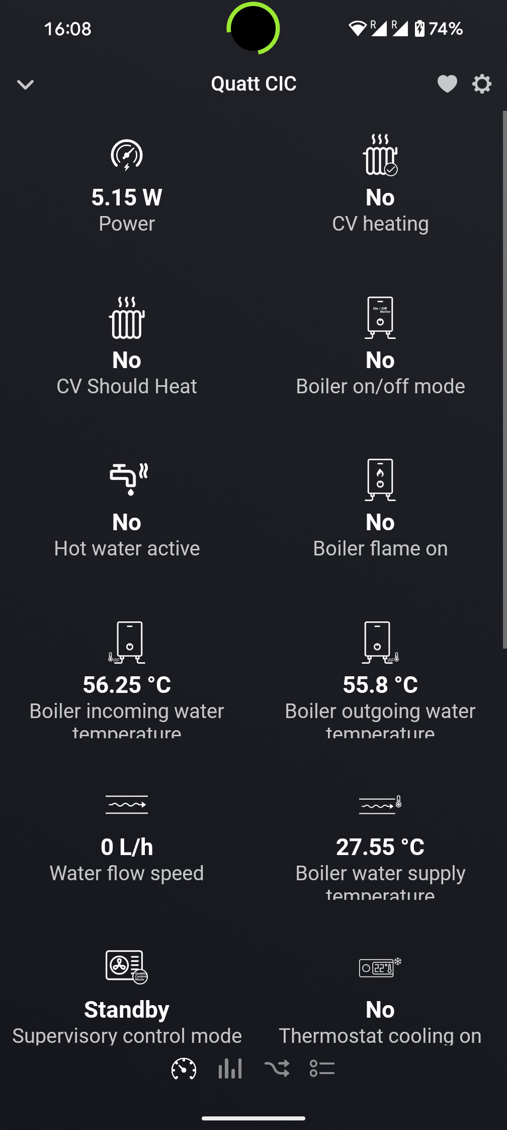

Edit: ja mijn waterdruk is 0, geen idee waarom, dit komt overeen met wat Quatt rapporteert, weet niet of jullie dit ook hebben?
Quatt rapporteert nergens iets over de water druk, maar als ik een check uitvoer of hij groter is dan 0, dan is de uitkomst false.
Tenzij je voelt ergens in de CiC? In de Quatt app kan ik niets vinden
De Quatt Android / iOS app rapporteert deze gedetailleerde waarden nergens, dat moet je echt zelf bekijken in de lokale API: http://<jouw_quatt_ip>:8080
