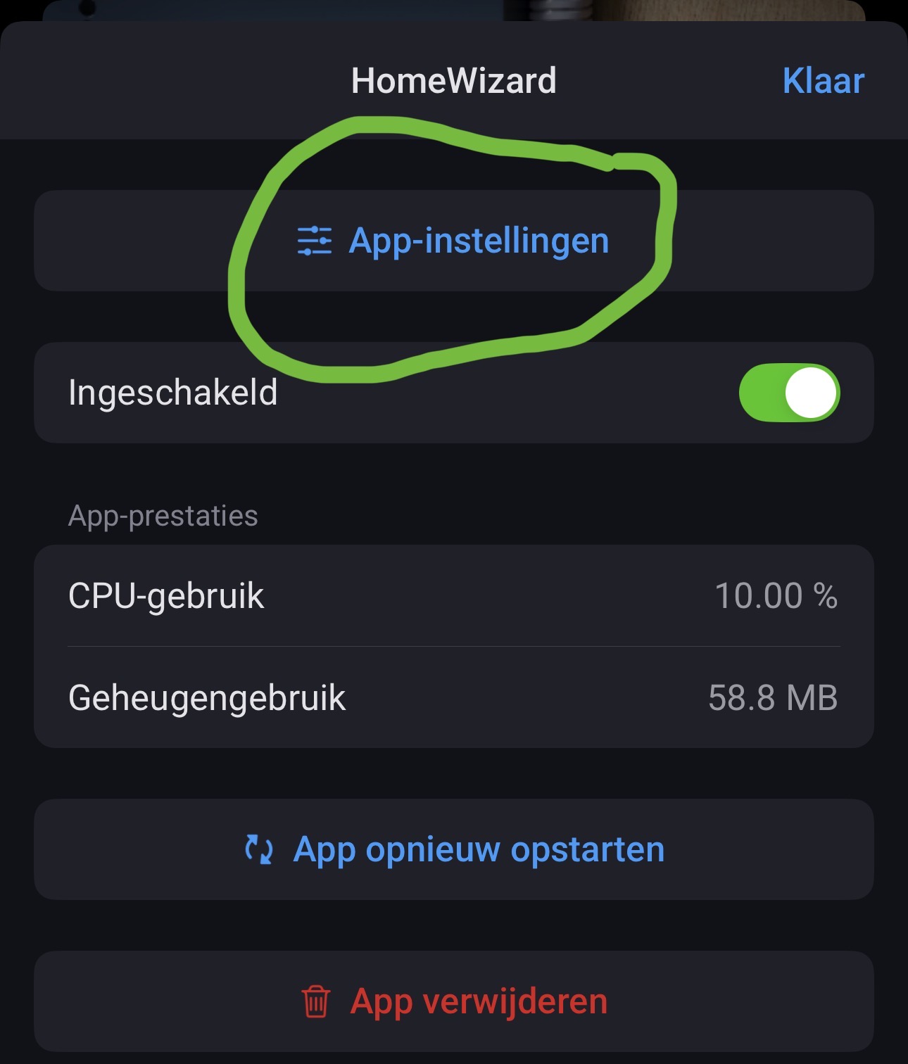

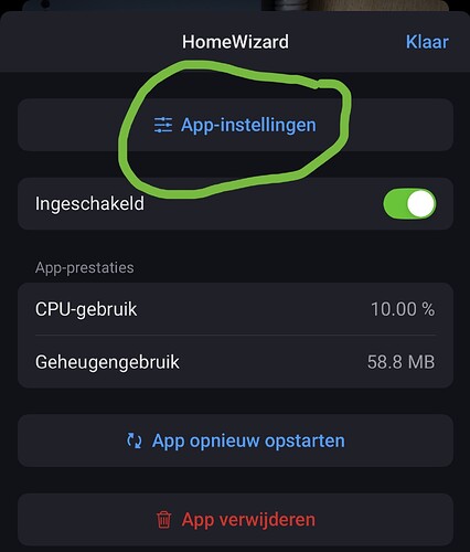

Probeer test versie daar zit nu onder app instellingen een debug overzicht kan je zelf meekijken wat er mis gaat.
Bedankt, dat is gelukt.
