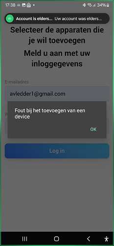

Heb je nieuwe test versie geprobeerd. Maar krijg nog steeds de melding: Fout bij het toevoegen van een device
Helaas werkt ie bij mij nog niet.
Deze melding krijg ik:

Kun je wel gewoon op MSmartHome inloggen?
Wanneer krijg je dat? Bij het inloggen in de cloud of bij het toevoegen op basis van een token en key?
Bij het toevoegen op basis van een token en een key.
Ok, het inloggen in de cloud en het ophalen van de token en de key gaat dus goed en het lokaal inloggen op basis van de nieuwe token en key gaat dus fout…
Ik zoek verder
Ja als ik via de app ga kan ik gewoon inloggen. Ik heb ook nog in de app uitgelogd, omdat de app niet accepteerd dat ik op 2 apparaten inlog. Maar in homepro blijft ie de foutmelding geven.
