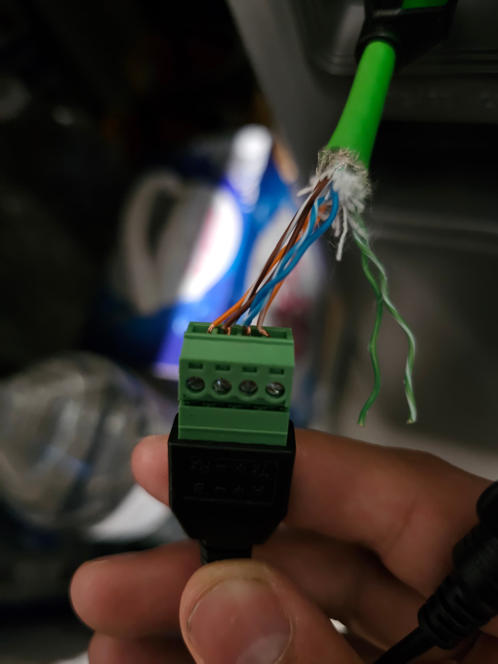

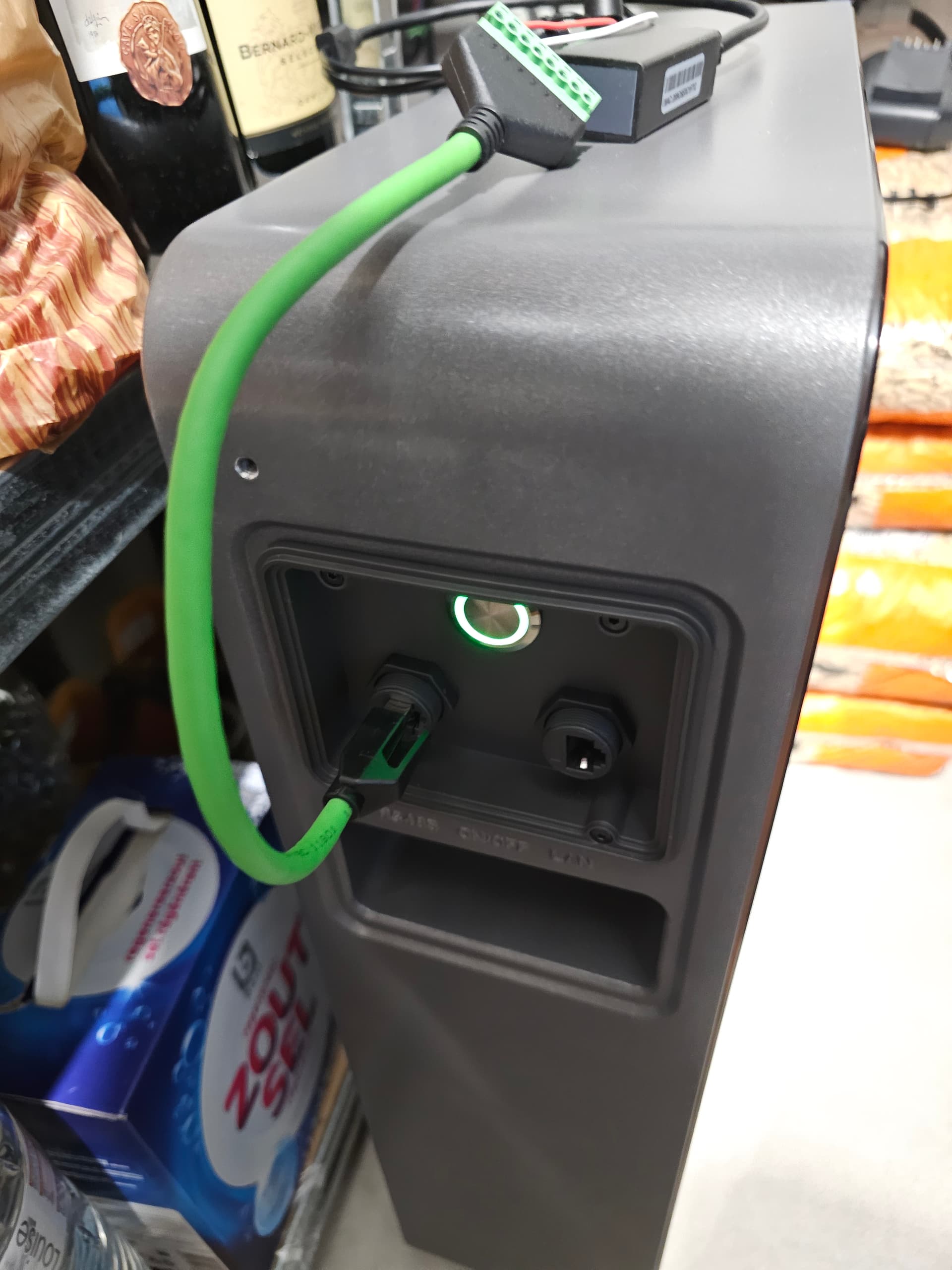

I have the Venus v3 with the ew11 but i don’t have no values is homey. My ew11 was configured in modbus so?
I have a marstek v2 and that is working fine
@Stijn_Van_Heeswijk hoe heb jij jouw v3 aangesloten met de EW11? Bij lukt het niet.
Ik heb eens een andere utp snel open gedaan en zo losgekoppeld. Hij krijgt wel voeding maar geen data.
Als ik diezelfde ew11 gewoon aan mijn v2 steek krijg ik wel data dus het ligt puur aan mijn aansluiting
Check the tweakers post in the start post, the V3 has a different wiring scheme.

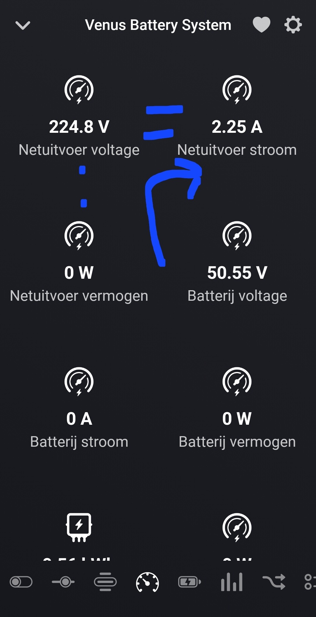

The mains output current in the app is still incorrect. P=UxI makes P÷U=I and that’s W÷V=A wattage÷volt=current. Is this something that can be adjusted, or does this come from Marstek?
In the picture it’s 224,8÷100=2,25. That is wrong!
It’s read from the modbus
Ok, thanks. It is what it is then..

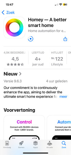

for people who have 2 or more Marsteks:
The energy tab crashed when adding more than 1 battery. This was not only with Marsteks batteries but also with batteries from other manufacturers. Today a new update for the homey app for iOS was published (9.6.3)
This update fixes the problems :star_struck:
