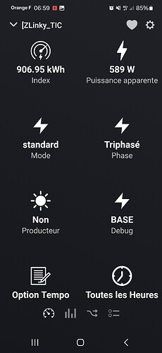

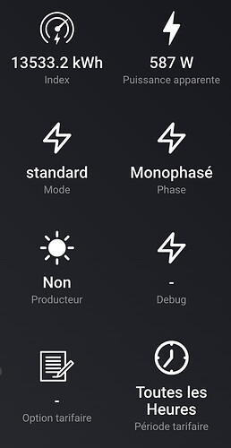

Je viens de deployer encore une version de test (il risque d’en avoir pas mal encore) je pense que le soucis que vous avez c’est que vos compteur sont en mode standard du coup c’est pas la meme trame que donne le linky et y’a des valeurs comme l’option tarifaire qui ne s’affiche pas meme en debug.
donc du coup si ca change dans debug avec cette derniere version prevenez moi.
voilĂ  les screenshot de la derniere version
l’index n’a pas bougĂ© :smiling_face_with_tear:
Alors pour l’index qui ne bouge plus, j’ai trouvĂ© la solution, rebooter le ZLinky (le sortir et le remettre su compteur) et ça marche.
Pour moi c’est bon! Ça marque bien Base dans dĂ©bug :+1:

j’essaierai de voir mais il faut d’abord que tout le monde ai une valeur dans debug.
Dans ton avant dernier screenshot tu n’avais rien et maintenant tu a bien une valeur et tu es en standard tu a simplement rebooter ?
J’ai vu qu’en standard il fallait brancher le Zlinky sur le dessus du linky et non sur la cote droit.
Tu a fais ça ?

Idem @MaxZ, j’ai du retirer et replacer le device, la relance de l’application n’a pas suffit (pas de reboot ce matin)
Je suis en standard et en Tempo
Sur mon compteur Linky triphasé la liaison A E1 E2 est placé en haut contrairement aux monophasés (en bas)
J’ai Debug BASE et l’index est maj chaque minute
Oui simplement rebooter, ça m’a remis toutes les valeurs corrects.
Donc faut vraiment penser Ă  le faire Ă  chaque MAJ je pense.
J’ai qu’un emplacement pour le TIC (en haut Ă  droite), come dit @Philippe_GAUMET ça doit venir du type de compteur (triphasĂ© pour nous). Dans tous les cas, on a qu’une entrĂ©e TIC A E1 E2 (donc pas le choix).

Moi c’est bon, mon option c’est bien BASE, donc OK pour moi.
je teste ce soir :wink:
j’ai bien “base” dans Debug
et l’index est bien reparti avec la deconnexion “manuelle” du linxee.
Je ne saurai expliquer pourquoi c’était bloquĂ© mais par contre si vous avez tous Base ce n’est pas normal.
apres moi c’est vraiment base.
Oui @Philippe_GAUMET devrait avoir TEMPO
