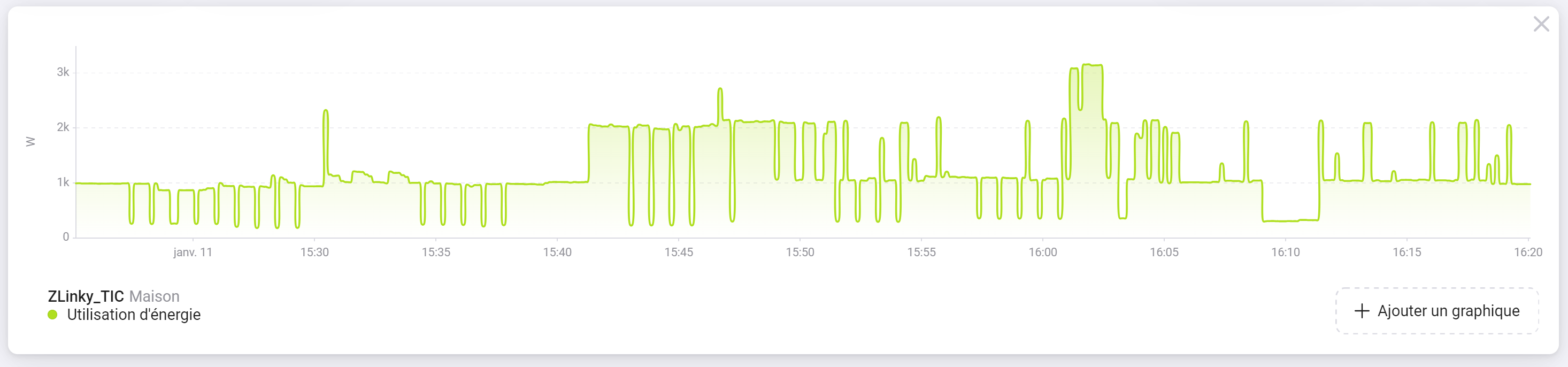

Par contre lors de redémarrage de Lixee (voir graphique )
Parfois triphasé avec cumul + data phase 1
Parfois triphasé avec cumul + data phase 2
Parfois monophasé (entre 16h09 ,et 16h11) sans cumul

Bug uniquement au dĂ©marrage (plus de bascule Mono/tri = ce que j’appelle stabilitĂ© retrouvĂ©e)

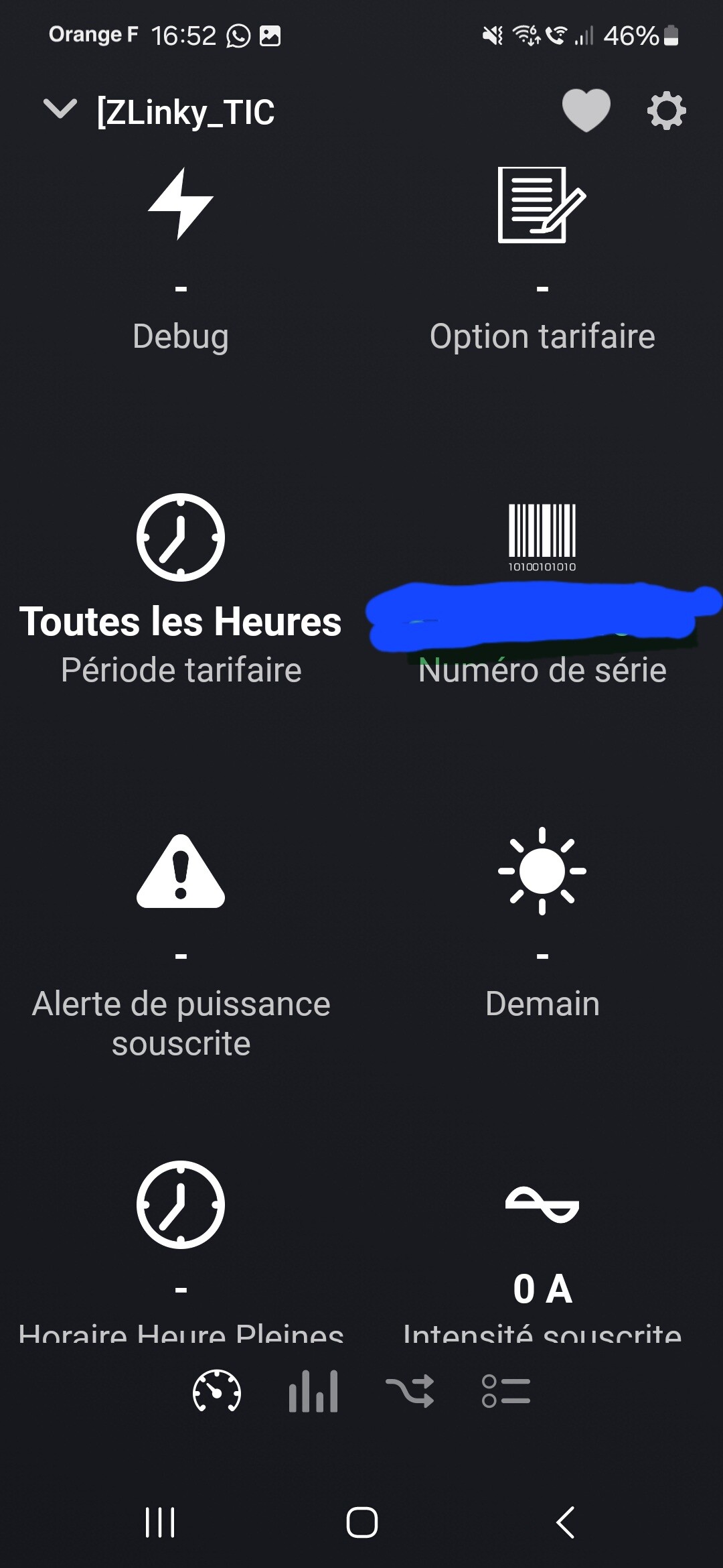

Toujours des inconnues (voir screenshot)
l’option tarifaire me pose vraiment problĂšme comme vous ĂȘtes en tempo la valeur est BBRx avec x trĂšs mal documentĂ© dans la doc linky
donc je pensais que c’était plutĂŽt BBR mais non je vais continuer Ă  enquĂȘter.

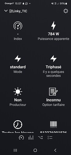

je suis au niveau du compteur en “standard tic”
le seul truc qui “cloche” c’est que je suis en contrat de base et il me remonte “tempo”. je suis chez Vattenfal en energie

alors deja ca me confirme que vous avez forcement quelque chose qui differe de mon compteur malgrĂ© que l’on soit tout les deux en contrat de base car moi ca m’affiche bien option base.

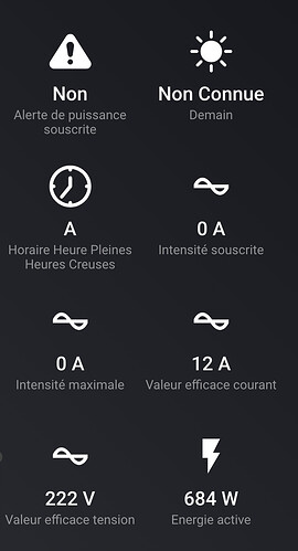

mais ce qui me fait dire Ă©galement que quelque chose differe ce que moi valeur efficace de tension = 65535v et energie active -32768w et ça n’a jamais bougĂ© et d’ailleurs je n’ai aucune idĂ©e si cela sert a quelque chose dans une processus de domotique.

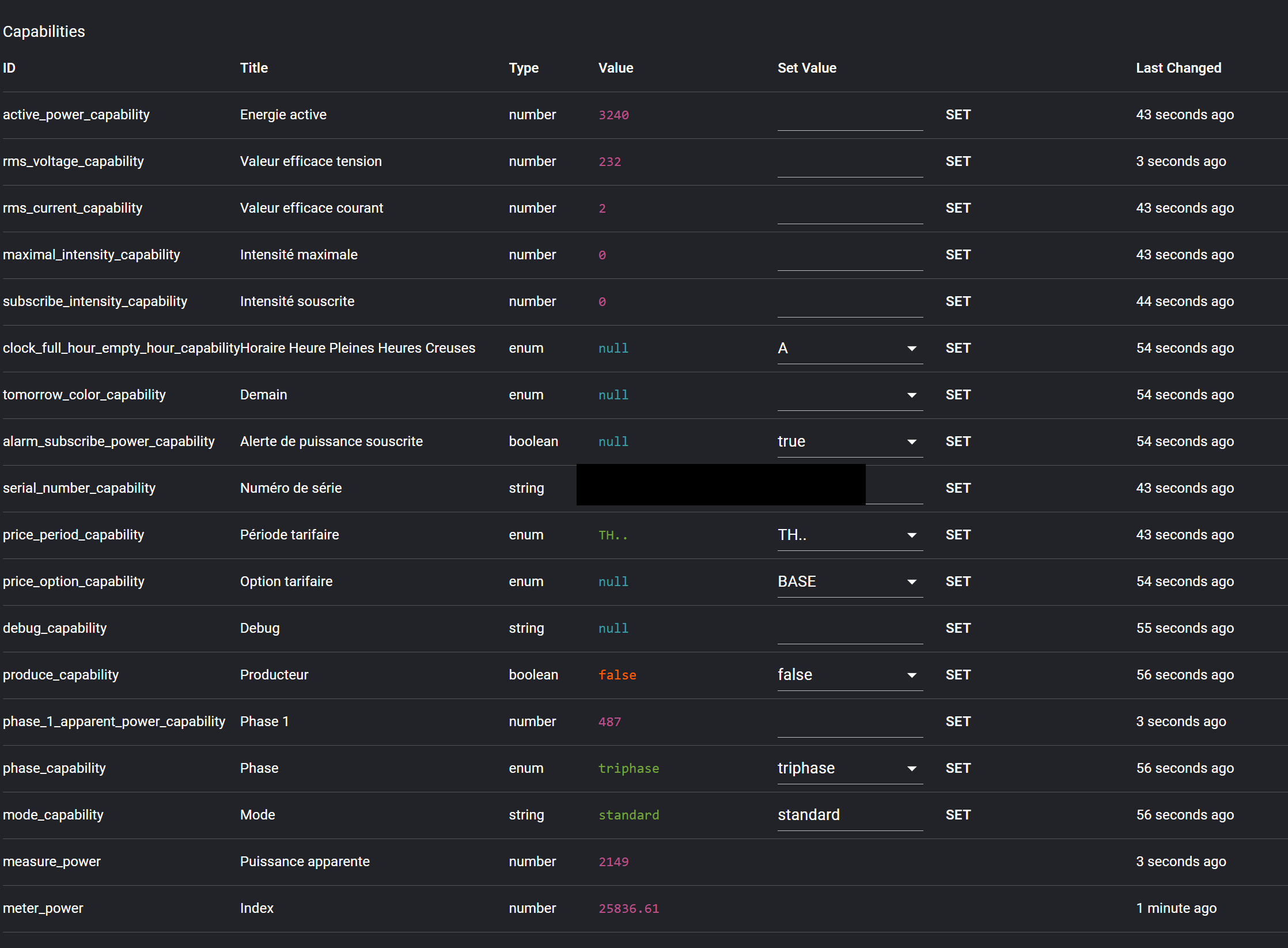

Bon j’ai encore fait une autre version pour le soucis de puissance apparente pour @MaxZ j’ai Ă©galement ajoutĂ© une valeur debug merci de me dire ce que vous avez d’affichĂ© pour que je comprenne cette histoire d’option tarifaire

Option Tarifaire : null ! (aprÚs redémarrage Homey et Lixee)
