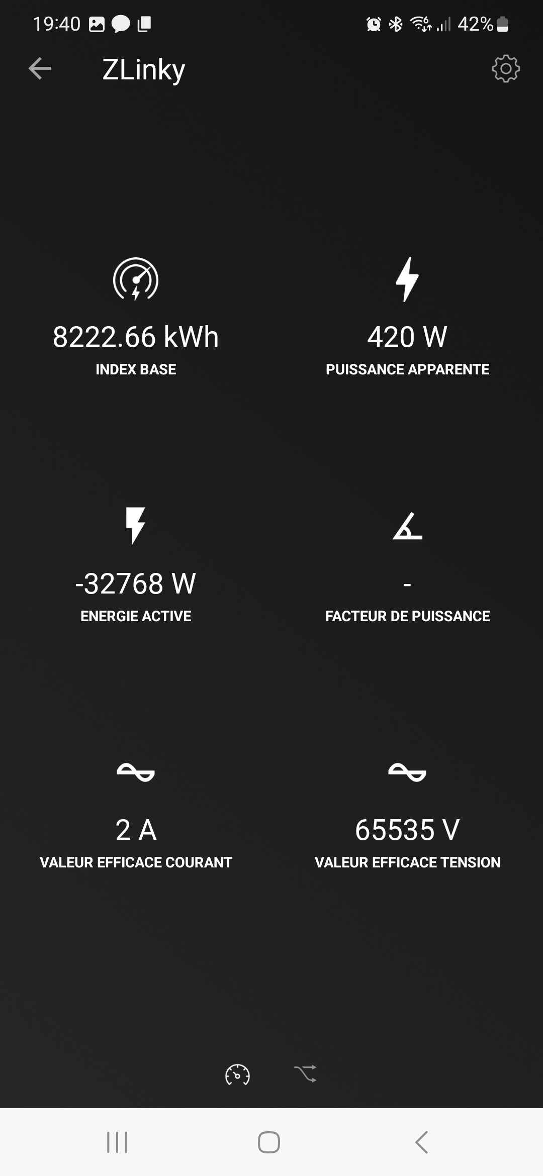

Bonjour je viens de recevoir mon module mais j’ai le message d’erreur suivant :
J’ai tenté plusieurs fois sans succès
Bonjour, votre module est il bien branché en bleu clignotant rapide ?
Sylv1
January 16, 2023, 11:23am
8
Oui tout à fait. L’inclusion a démarré, module bleu fixe puis ce message d’erreur. J’ai retenté deux fois après en mettant le module en mode apprentissage (10 secondes sur le bouton)
est ce qu’a chaque appareillage l’interface vous dis que c’est en cours (avec le fond flouté) ou bien il ne se passe rien ?

En regardant le github je me suis aperçu quil ne fonctionnait pas avec un abonnement de type super heures creuses ce que j’ai (j’aurai dû regarder avant de l’acheter ) ça peut venir de là j’imagine ?

alors effectivement je vois cela sur le github du zlinky
le mode historique ne fonctionne qu’avec les abonnements classique (BASE, heures pleines/creuses, bleu blanc rouge). Pour tous les abonnements particuliers (ex heures super creuses), il est obligatoire de passer le Linky en mode standard.
Cependant je ne comprend pas pkoi cela ne ferai pas l’appairage par contre que cela n’affiche pas de données je peux le comprendre
je pense qu’il s’agit juste d’information supplémentaire à recupère, j’imagine que vous avez plusieurs index sur votre linky ?

Ouais c’est pas faux ça ! J’ai 3 index du coup Alors peut-être ma box est trop loin de mon linky je vais tenter de brancher la box plus proche
Sylv1
January 16, 2023, 7:14pm
15
C’est bon ça fonctionne

ravi que cela fonctionne. n’hésitez pas à me faire des retour sur les valeurs affichées
Je vous conseil également d’utiliser cette app, j’allais le developper directement dans l’app Zlinky mais finalement le boulot est bien mieux fait ailleurs
par exemple en renseignant votre tarif du kwh vous pouvez avoir le prix journalier /mensual / annuel que vous allez payer à votre fournisseur c’est tres pratique
il vous manque l’index de base c’est dommage je vais me documenter et voir si je peux l’obtenir

Ah oui ce serait top merci
