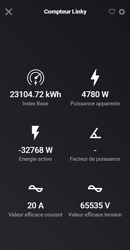

Petites questions, Ă  quoi correspondent les valeurs “Energie active” et Valeur efficace de tension" ? Nous avons les mĂȘme Sylv1 et moi.
Derniùre question, à quoi correspond la valeur “Facteur de puissance” qui est vide ?

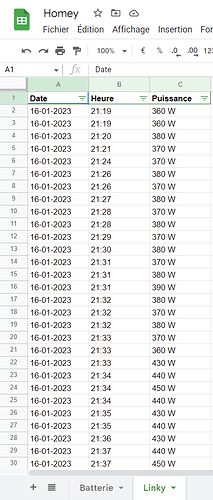

J’ai commencĂ© Ă  logger la puissance consommĂ©e via la nouvelle app Google Sheet et
je constate que les valeurs affichées sont toujours de 10 en 10:
Pourtant, l’application “Power by the hour” que vous avez conseillĂ©e affiche des valeurs exactes (enfin je crois):
Pensez-vous qu’il serait possible d’afficher la valeur exacte Ă©galement, et non un arrondi Ă  la dĂ©cimale prĂȘt ?

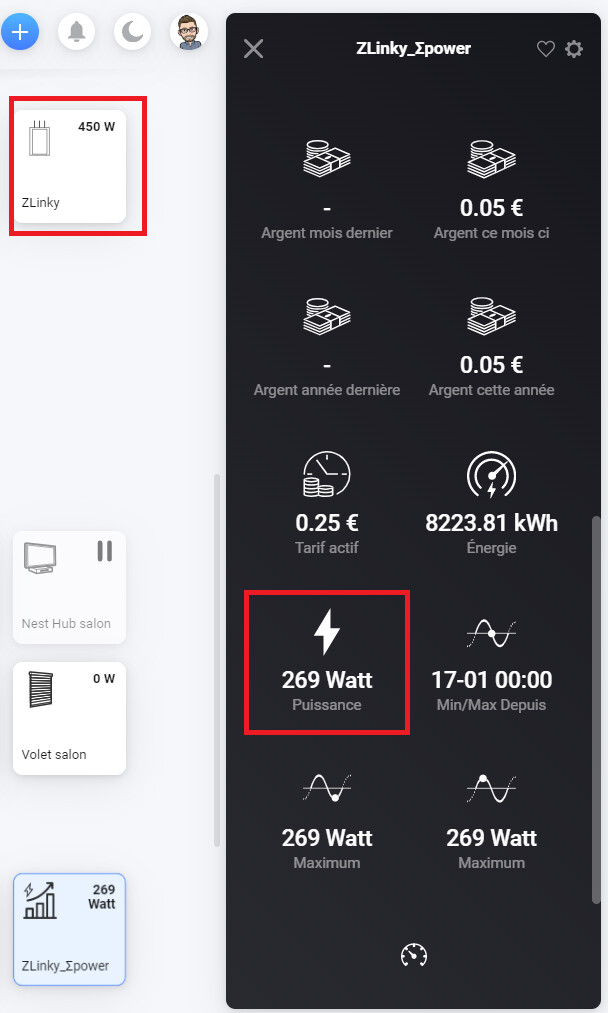

En fait, les valeurs affichĂ©es par l’application “Power by the hour” sont totalement diffĂ©rentes:
Étrange non ?

Les donnĂ©es que vous exportez proviennent de l’app Zlinky ou de l’app Power By The Hour ?
J’ai effectivement des valeurs de puissance diffĂ©rentes via l’application Power By The Hour
Cependant aprÚs avoir regardé le code cela ressemble fortement à une valeur calculé (je ne sais pas trop comment) et non la valeur reel.
vous devriez plutÎt vous fier à ce qui est marqué sur votre linky et comparer la valeur des deux applications.

Effectivement Mathieu, les valeurs de l’application “Power by the hour” sont aberrantes, mais celles de votre application sont justes (je n’en doutais pas vraiment).

Bonjour, merci pour cette application.
Mon index de base reste a zĂ©ro, Ă©nergie active est en nĂ©gatif alors qu’elle devrait ĂȘtre proche de la puissance apparente, ainsi que la valeur efficace tension devrait etre aux alentours des 230v. Comment puis je faire les rĂ©soudre, je n’ai rien trouvĂ© dans les paramĂštres. Merci par avance
Bonjour pour l’index je pense que vous avez un abonnement heure creuse ? si c’est le cas je suis en train de chercher si il est possible de rĂ©cupĂ©rer ces valeurs
En ce qui concerne l’energie active et la valeur efficace ce sont celle renvoyĂ© par le Zlinky et donc par rebond le linky nous avons tous les meme valeurs donc je doute que je puisse faire mieux mais j’investiguerai.

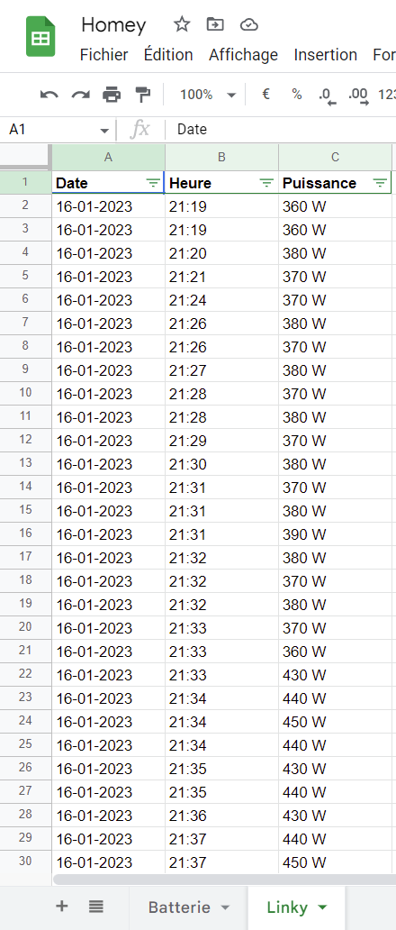

Je parle de la valeur “Puissance apparente” (en Watts) dans votre application qui correspond en effet Ă  “PUIS APP SOUTIR” en VA cotĂ© linky:
Sur ce screen par exemple je consomme 507VA (ou Watt), mais l’appli me remontera 510.
Le relevĂ© est toujours de 10 en 10, et je souhaitais savoir s’il Ă©tait possible d’obtenir la valeur exacte :slight_smile:

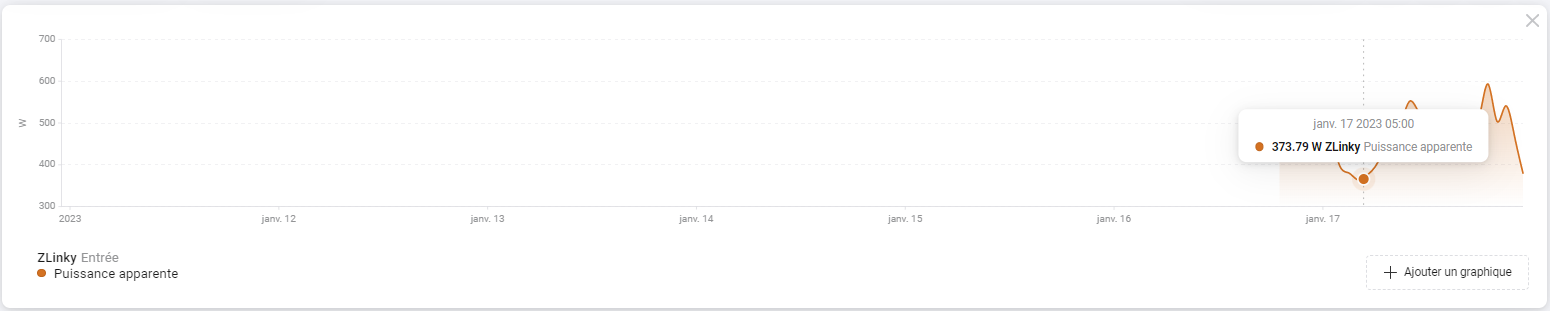

Effectivement ce n’est pas exactement les meme valeurs dans l’application cependant avez-vous regarder dans la web app en crĂ©ant un graph les valeurs ne sont pas arrondi.
je ferai des tests demain pour m’assurer que cela provient uniquement de l’app mobile
Je viens de regarder le github du zlinky et j’ai vu : “ADPS 0xFF66 0x0005 RP Uint16 3 car A Avertissement de DĂ©passement De Puissance Souscrite 0”. Peut tu l’implĂ©menter dans une prochaine maj stp ? Sa me servirais Ă  crĂ©er un dĂ©lestage avec des flows.
Hésite pas pour les test
Je vous confirme que les valeurs sont trÚs précises en graph web:
Idem dans le graph de l’onglet “Energie” :
