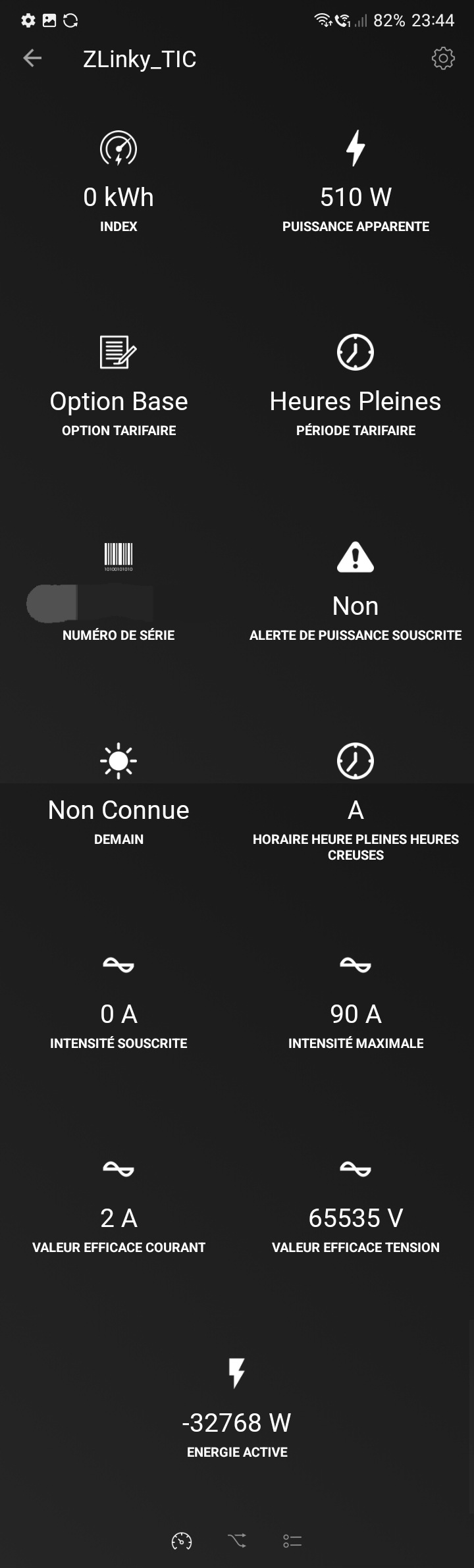

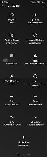

Bonsoir ,
VoilĂ  ce que j’obtiens avec la version test. La tension et l’énergie active est toujours dans les choux. Imax contrat est bon mais Isouscrit non. Je n’ai pas pu voir si “alerte de puissance souscrit fonctionne”, avec le froid je devrai le dĂ©clencher demain :rofl:( pourra ton avoir avec une carte a mettre dans les flows ? ). PĂ©riode tarifaire est bon. Je ne vois cependant pas ma conso hc/hp.
Merci pour le boulot. Hñte d’essayer les prochaines versions
Bonjour,
je ne pourrai pas faire beaucoup plus pour la tension et l’energie active ce sont les valeurs renvoyĂ©es.
l’intensitĂ© souscrite est Ă©galement a 0 je pensais que cela venait peut etre que de moi mais apparement vous avez le meme soucis.
pour l’alarme oui pas de soucis pour le flow je vais ajouter cela en Ă©sperant que l’alarme se declenche car je ne peux pas tester.
pour la conso hc/hp je pense avoir fait une erreur en pensant qu’il fallait se baser sur l’option tarifaire et non la periode tarifaire.
je vais me baser sur la deuxieme cela devrai afficher une valeur.

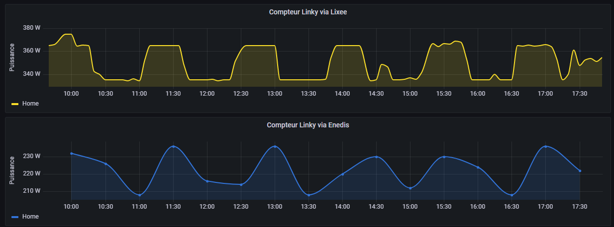

Pour info, je me suis amusĂ© Ă  superposer la mesure Lixee avec les donnĂ©es d’Enedis, cela correspond mais avec un delta de 120W tout de mĂȘme. Heureusement, dans le bon sens
qu’est ce qui pourrai expliquer le delta ? le temps de rafraichissement ?
