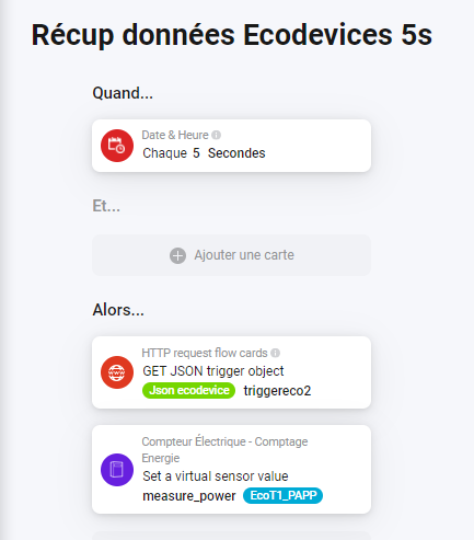

Personnellement j’utilise pour réaliser cette fonction un Ecodevices.
ecodevices
Celui-ci permet de rapatrier facilement toute les informations disponibles du linky mais aussi d’un compteur solaire par exemple et 2 informations sur des compteurs a impulsion .
et il suffit ensuite d’interroger ces différentes informations via un flow.
exemple:
recup donnee eco device 5 s
puis
Bien cordialement
