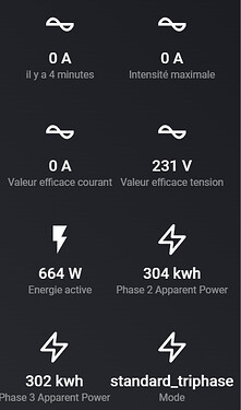

Bonjour Mathieu, super pour le boulot, merci beaucoup!
Câest presque bon!
On voit en bas, la phase 2 et la phase 3 (attention aux unitĂ©s, câest kW je pense et non kWh)
Par contre pour la puissance apparente, juste avant de mettre Ă jour vers la version test jâavais la bonne valeur, maintenant jâai encore 1 seule phase.
Ca affiche par contre le bon mode âstandard_triphasĂ©â

Pour moi ça a du sens de voir les puissances des diffĂ©rentes phases, câest intĂ©ressant en tout cas, voir si par exemple on a un dĂ©sĂ©quilibre sur les phases. AprĂšs si câest trop lourd Ă mettre en place, je prendrais comme ça.
Oui pas bete la puissance apparente doit ĂȘtre une somme et je peux afficher les 3 phases quand câest en mode triphasĂ©.

Câest bon pour la puissance apparente! Câest top.
Jâai eu les phases 1, 2 et 3 affichĂ©es sur le dashboard, puis elles ont disparues, mais je les ai dans âideasâ pour avoir les courbes, donc câest pas mal

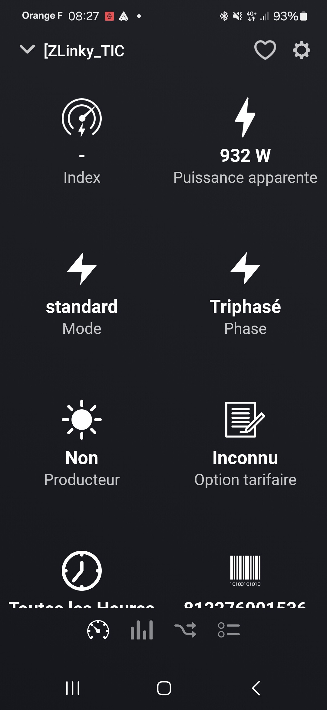

January 11, 2024, 8:18am
138
VoilĂ un screenshot tout frais
Pour lâabonnement je suis en tarif de base , sans HC, sans tempo, chez vattenfall.
je suis sur la version âfrançaiseâ dont la derniĂšre version est 0.0.8.

Bonjour, Je suis en
-Contrat TEMPO
-Linky Triphasé
AppV12
bilan ce matin :
Puissance apparente (cumulée des 3 phases) Ok
Option tarifaire âUNKN / inconnuâ
PĂ©riode tarifaire âTH / toutes les heuresâ
Index : ânull / -â
