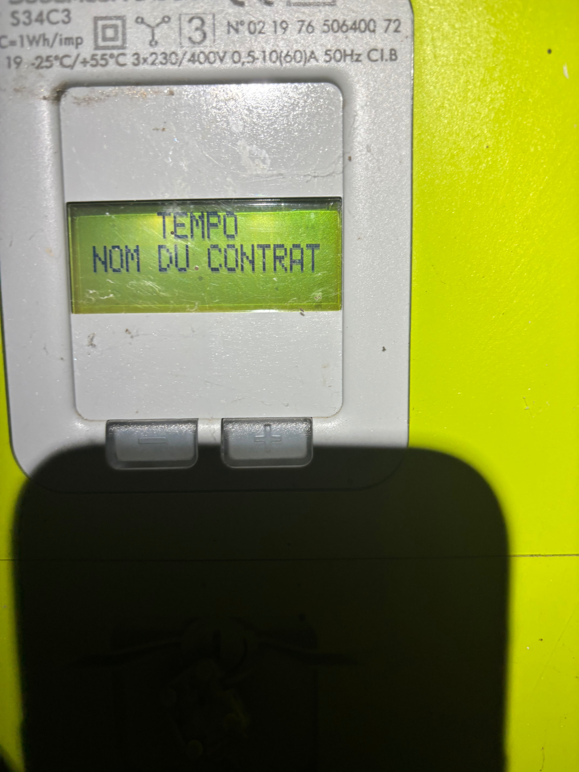

J’ai pris des foto’s de chaque Ă©cran
ok donc tu es bien en historique triphase le debug est correct je vais voir avec ça si je vois un soucis dans le code
Merci d’avance! N’hĂ©sitez pas Ă  me faire savoir si je pourrais faire qqch!!!
Il ne semble pas pouvoir faire la diffĂ©rence entre les diffĂ©rents HC jour couleur et HP jour couleur

salut, j’avais une piste mais en faites c’était pas la bonne.
ce dont je suis sur pour le moment c’est que quand l’application demarre il se passe quelque chose qui ne va pas car tu es marquĂ© en historique_triphase ce qui semble etre le cas sur tes screenshot.
surtout que tu n’a meme pas les phases 1, 2, 3 qui s’affichent
il faudrait que tu redemarre l’application et que des le lancement tu m’envoie le rapport de nouveau , avec un peu de chance j’aurai les logs de l’initialisation car ceux qui tu m’a envoyĂ© precedemment c’est bien trop tard.
si cela ne suffit pas le seul moyen sera de faire une nouvelle version de test avec plus de logs et essayer de trouver ce qu’il manque
