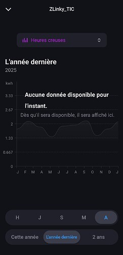

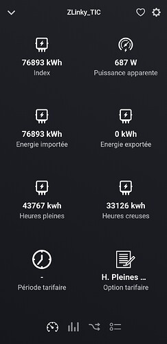

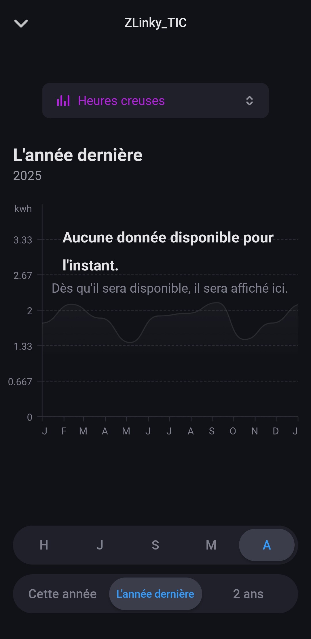

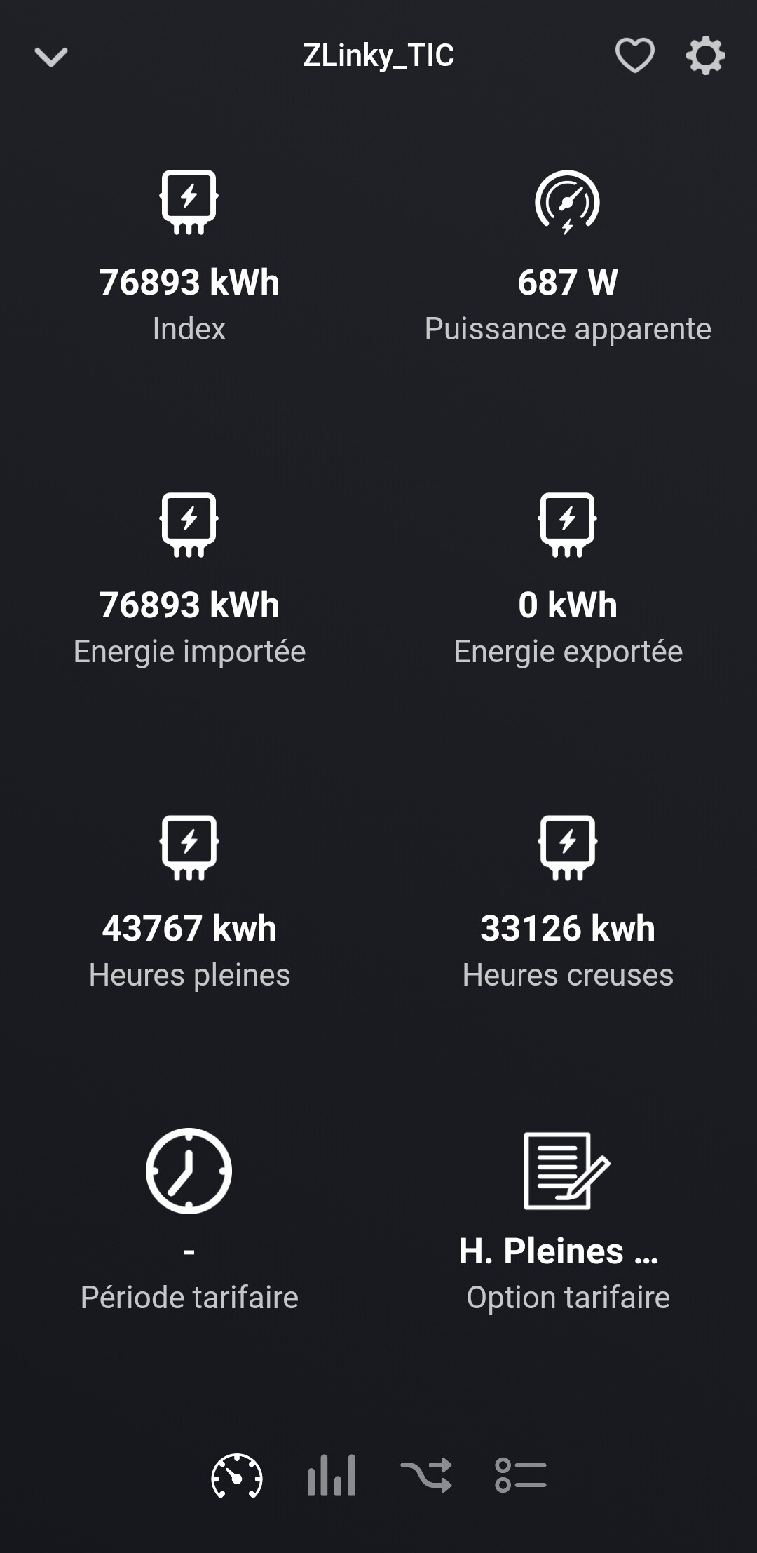

 Mais la pĂ©riode de prix (price period) et l’option actuel (pricing option) n’est pas reconnu
 Est-ce que j’ai oubliĂ© qqch. Merci pour votre rĂ©ponse. Et vraiment, l’appli est SUPER! Si les 2 ‘items’ au niveau de prix seront reconnu, il y’aura beaucoup de possibilitĂ©s. Merci d’avance!!!

Je suis en historique ‘single’ phase. Mais mon abo est une Tempo avec HC,HP et jours en bleu, blanc et rouge
 Donc ça devrai fonctionner
si je me fie a la capture d’écran ton debug est a 2 et 2 normalement c’est 2 - Mode historique triphasĂ©
peux ĂȘtre que dans le doute il faudrait tout effacer et refaire mais normalement il n’y a pas besoin de faire cela sauf si il s’est passĂ© quelque chose qu’il ne fallait pas au redĂ©marrage du homey.

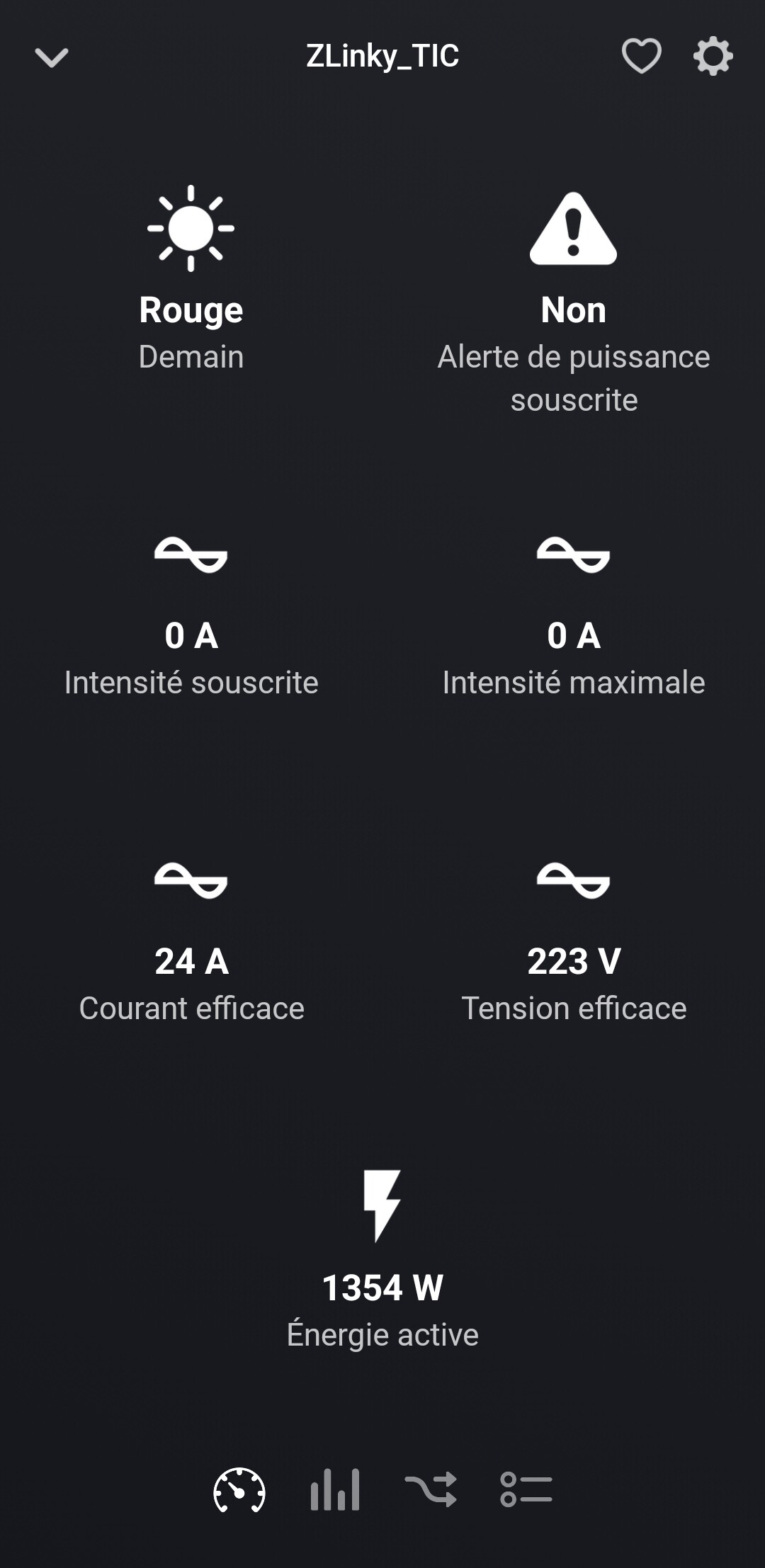

En effet, au dĂ©but, j’ai sucĂ© avec ça pendant une journĂ©e. Je n’ai eu aucun problĂšme depuis. Cet aprĂšs-midi, bien sĂ»r, j’ai tout jetĂ© et maintenant je dois trouver quelqu’un pour appuyer sur le bouton d’appariement du rĂ©pĂ©teur Aeotec Zigbee. Ce que je ne comprends pas maintenant, c’est que, malgrĂ© le fait que le Zlinky n’est PAS visible dans le Homey Pro, je peux lire le Zlinky
 ? J’avais fait un flow pour lire le Zlinky Ă  22h00, et allumer le chauffage en fonction de la couleur

ça complique forcement les choses et peut etre que le probleme n’est pas un soucis de communication entre le zlinky et homey par contre ce qui est certains c’est que le debug a 2 y’a pas trop de doute que si y’a pas de probleme de communication tu a un probleme de compteur. tu a bien verifiĂ© directement sur le compteur que tu n’es pas en Mode historique triphasĂ© ? tiens moi au courant des que tu peux verifier on va bien trouver la solution.
