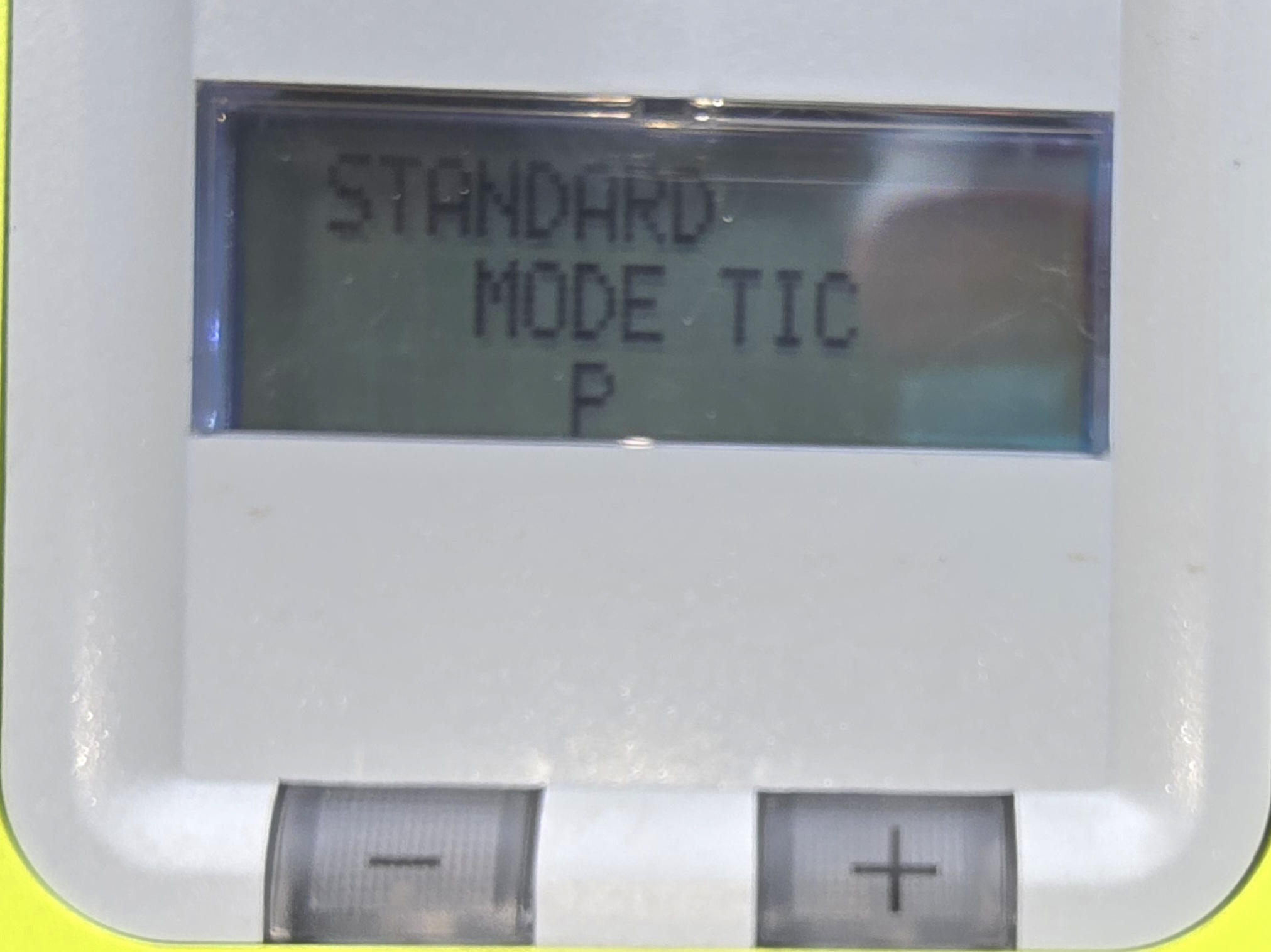

Compteur Linky avec contrat de revente de surplus EDF OA
Statut producteur activĂ© (lettre P prĂ©sente sur l’afficheur)
Compteur LINKY en mode TIC standard bien activĂ© (vĂ©rifiĂ© sur l’écran du compteur : “STANDARD MODE TIC”)

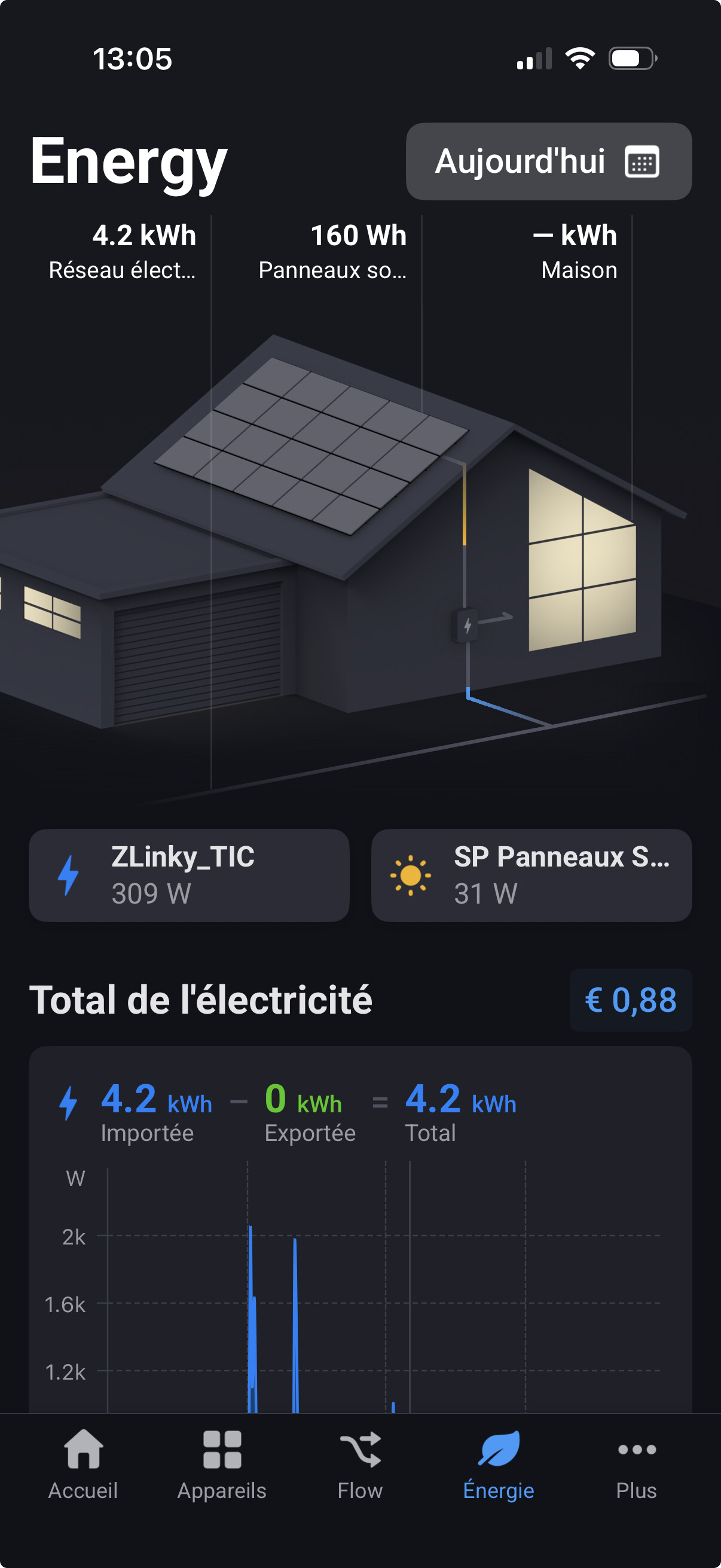

La consommation remonte parfaitement dans Homey (EAST, index, HP/HC
Les index d’injection sur le compteur sont corrects (affichage physique confirmĂ©)
Mais : aucune donnĂ©e de production (“EAIT”, “SINSTI”, “Énergie exportĂ©e”) ne remonte dans l’interface ZLinky sur Homey (tout reste Ă  zĂ©ro, voir screenshot joint)
Mode affichĂ© sur Homey : “historique” alors que le Linky est bien en standard

Toujours zĂ©ro sur les donnĂ©es de production PV (EAIT/SINSTI/export), mode “historique” affichĂ© cĂŽtĂ© logiciel

Totalement normal d’avoir 0 dans energy exportĂ© vu que cela ne concerne que standard comme indiquĂ© dans la documentation du zlinky et que je n’ai pas de linky en standard.
je viens de mettre une nouvelle version de test qui gere les deux types historique et standard de la meme façon
j’ai aussi ajoutĂ© a energy exportĂ© la valeur de EAIT mais ça reste une supposition aucune idĂ©e si cela fonctionne vraiment.
concernant l’affichage historique au lieu de standard cela vient forcement de ce que votre compteur fourni comme information au zlinky
