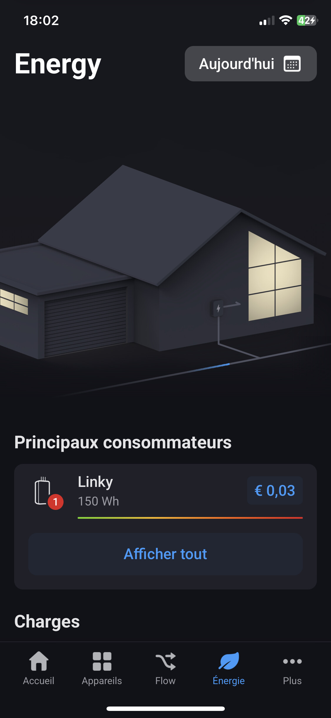

idem pour moi, fait hier et ça remonte. Par contre il apparaĂźt toujours en consommateur dans l’onglet Ă©nergie.
Je ne vois toujours pas la consommation totale de la maison dans l’onglet “energie”, est ce que quelqu’un a reussi ? Car ça fait long
est ce que c’est un bug de Homey, si oui comment faire pour qu’on les fassent rĂ©agir ?
Salut, J’ai fais exactement ce que homey m’a dit de faire je ne sais pas trop quoi faire de plus as tu un exemple de ce qui devrait s’afficher exactement ?
Cas qui fonctionne (avec un module Shelly par exemple)
Grid : Ă©lectricitĂ© fourni par fournisseur d’Energie par ex Enedis)
Home : consommation total (par ex Grid + Solaire)
Dans le cas de Lixee “Grid” et “Home” restent avec un “-”

Merci pour cette nouvelle version ! Pour ma part, j’ai installĂ© la version 1.3.0 de test, supprimĂ© et rĂ©appairĂ© le Lixee mais il est tout de mĂȘme affichĂ© comme un consommateur simple.

Pour ma part, aprĂšs la maj et rĂ©appairage le zlinky est passĂ© en consommateur dans l’onglet Ă©nergie.
