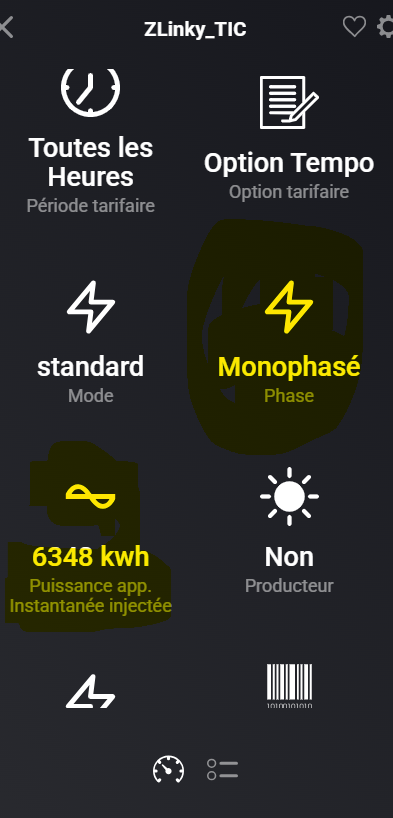

Bonjour, @artnow44 j’ai Ă©galement les mĂȘmes problĂšmes avec le triphasĂ© et le monophasĂ©. Sans rien faire je suis passĂ© de l’un Ă  l’autre. J’ai Ă©galement des problĂšmes de cohĂ©rence sur le mode TIC utilisĂ© entre ce que m’annonce le linky, ce que je vois dois Homey et ce que j’ai chez mon fournisseur d’électricitĂ©. CĂŽtĂ© site web Enedis, je n’ai aucune information
 avec des messages d’erreur. Je me demande si c’est liĂ©.
Salut Nicorel , moi cotĂ© Enedis pas de problĂšmes , dans l’api tu arrives Ă  modifier ? ou , c’est comme moi , message en rouge ?
changer le mode ou une quelconque valeur dans l’api n’est pas la solution de toute façon.
si l’app dit que vous ĂȘtes en triphase c’est qu’il y a quelque chose qui ne va pas au niveau de votre compteur sachant que c’est la premiere chose qui est vĂ©rifiĂ© Ă  l’initialisation du module et que l’attribut du cluster est le mĂȘme aussi bien en standard qu’en historique.
Je vais modifier le code pour vĂ©rifier si les phases 2 et 3 ne sont pas a 0 mais ça s’apparente plus a un hack pour contourner un problĂšme de linky.
le diff vient surement de kw au lieu de kva sur la puissance apparente
oui il faut dev, oui c’est en javascript mais sinon vous etes juste maitre de l’installation de l’app qui tournera sur votre ordi et donc sur votre homey
Bonjour Mathieu , merci pour ta rĂ©ponse , lors de mes essais , j’ai parfois rĂ©ussi Ă  avoir le mode monophasĂ© , mais plus le mode producteur , alors que j’ai des PV .
Je ne comprends pas pourquoi dans l’API , on ne peux rien modifier alors que des zone de donnĂ©es sont proposĂ©es ; monophasĂ©/triphasĂ© - historique/standard etc.
Dans d’autres modules ZIGBEE ou autres technologies , les zone de donnĂ©es modifiables fonctionnent .
Je prĂ©cise que , je cherche juste Ă  comprendre et si possible Ă  aider avec des tests si besoins , j’ai de toutes façons des Shelly 3em et 1em + 2em qui gĂšrent mes devices .
Le zlinky sera forcement d’une grande utilitĂ© , me fournissant des donnĂ©es complĂ©mentaires et me permettant de vĂ©rifier les cohĂ©rences des consos et production PV .

Quid de la derniere version de test que j’ai mis en place hier soir ? tu es toujours en triphase ?
Salut , merci pour la nouvelle version , je vais continuer de tester mais j’ai dĂ©jĂ  de l’amĂ©lioration , je suis repassĂ© en monophasĂ© et l’injection production solaire s’affiche , j’ai un contrat avec ENEDIS OA , a priori le soleil PRODUCTEUR , n’affiche pas oui (pas trĂšs grave ) je reviendrais dire ce que cela donne mais , c’est top pour le moment , encore merci !!!
