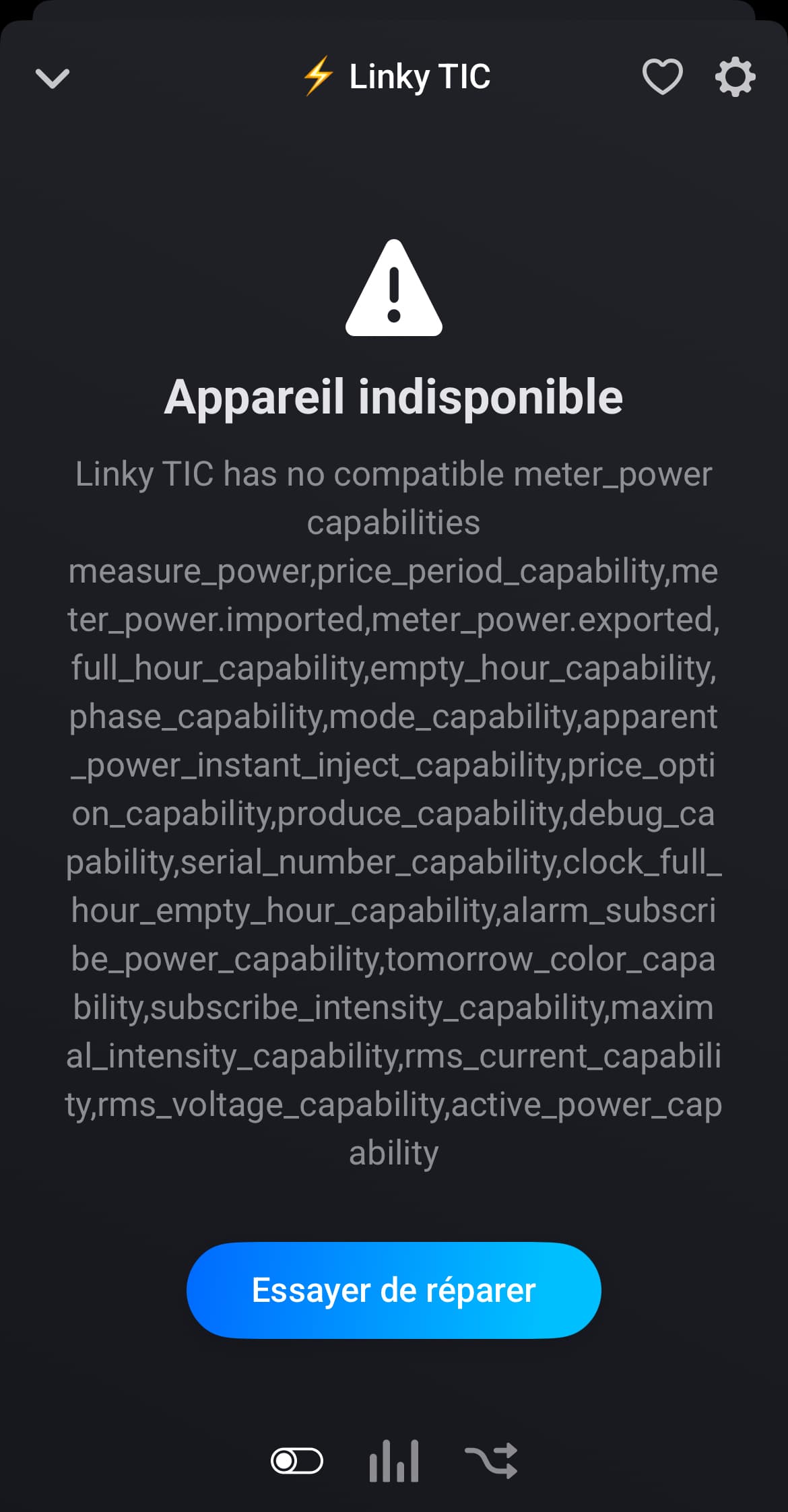

Depuis la mise Ă  jour 1.2.6 (experimental), Power by The Hour ne fonctionne plus et ne rĂ©cupĂšre plus les donnĂ©es issues du Lixee (cf. Capture d’écran).
Salut, j’ai effectivement supprimĂ© cette capability au profit de meter_power.imported et exported car cela faisait doublon avec la capability parent. De plus je cherche Ă  comprendre en lien avec le support homey pourquoi cela ne fonctionne pas correctement dans l’onglet energy.
Toujours pas possible dans power by the hour de définir une autre capability ?
Nan on ne peut toujours pas choisir la capability dans Power by the Hour malheureusement
Penses-tu possible de remettre l’ancienne capability en plus des 2 autres ?

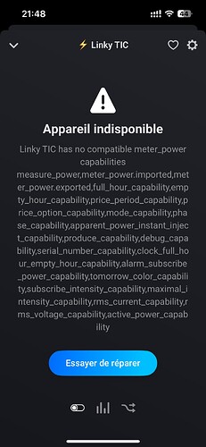

j’ai chargĂ© la nouvelle version mais j’ai cette fois perdu l’index qui ne remonte plus.
Et Power by the Hour ne reconnait toujours pas les capabilities
J’ai les mĂȘmes cas de figure que toi pour les deux versions. Et le power by the hour remonte du coup en watt mais c’est n’importe quoi.

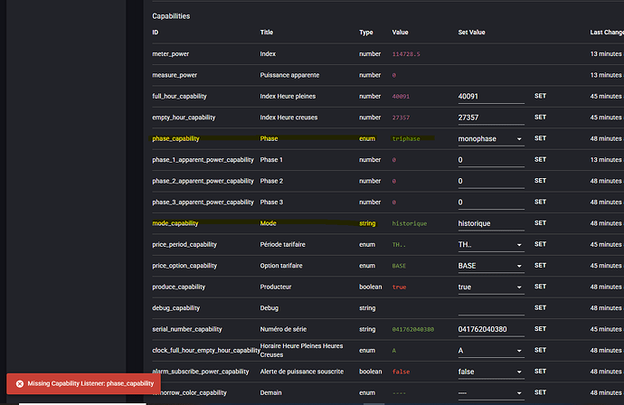

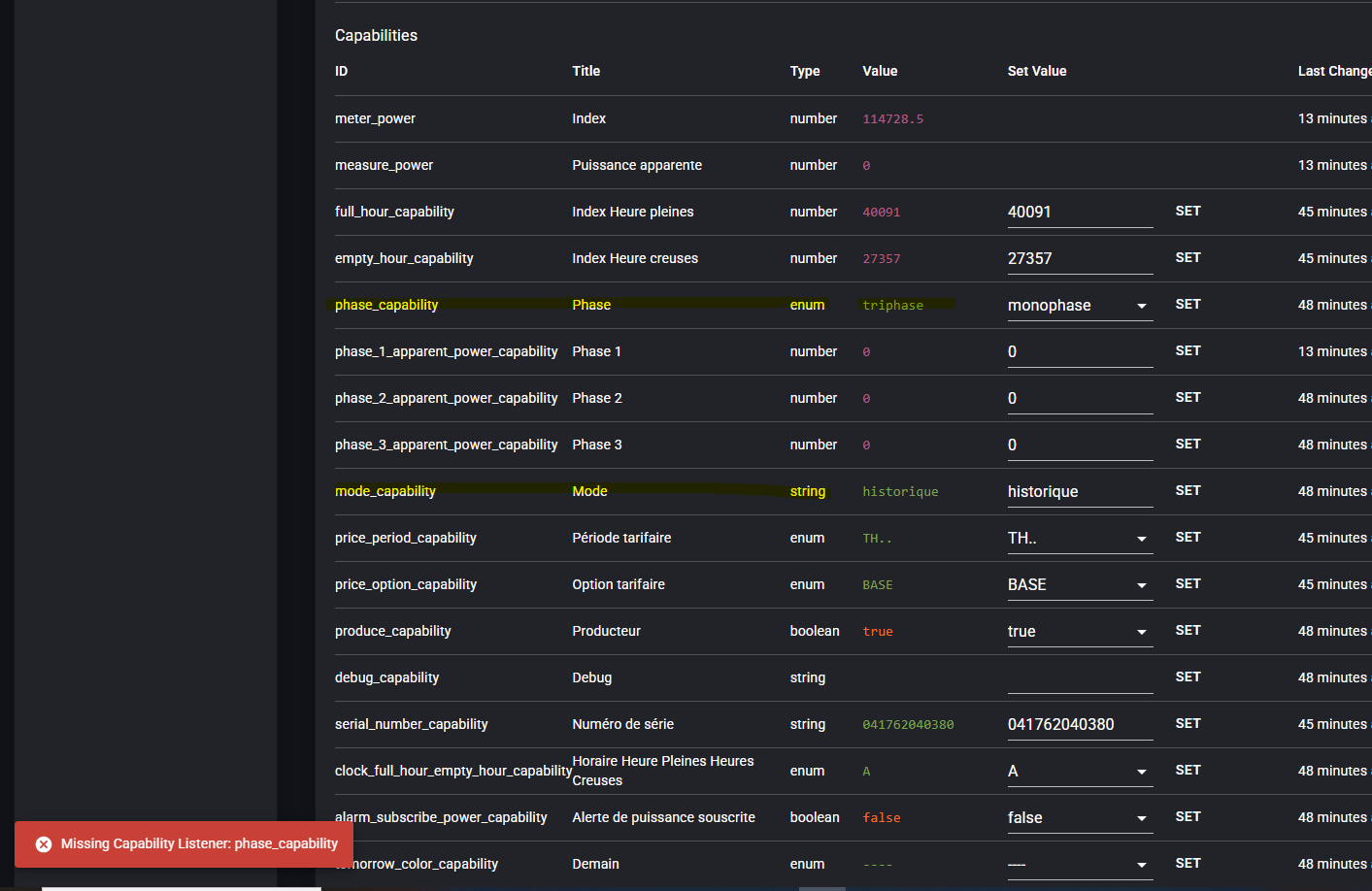

Salut j’ai reçu mon module aujourd’hui , j’ai tester les deux versions de logiciel , test et derniĂšre version. Le module se connecte mais des infos sont erronĂ©es , il vois triphasĂ© , je suis en mono , il vois pas que je produit avec des PV , en revanche il vois tension 237 v , Energie active 12w , les 3 index Energie importĂ©e , heures plaine et heures creuses , phase 1 : 1500 w, je fais des copies d’écrans : dans l’api j’essaye de modifier mon compteur en standard , et monophasĂ© , mais j’ai le message d’erreur en rouge voir PJ , merci de votre aide .Je prĂ©cise avoir refait appairage trois fois , ajouter une prise zigbee Ă  mi distance de mon Linky et homey , les appairage se font trĂšs bien et tres rapidement .
