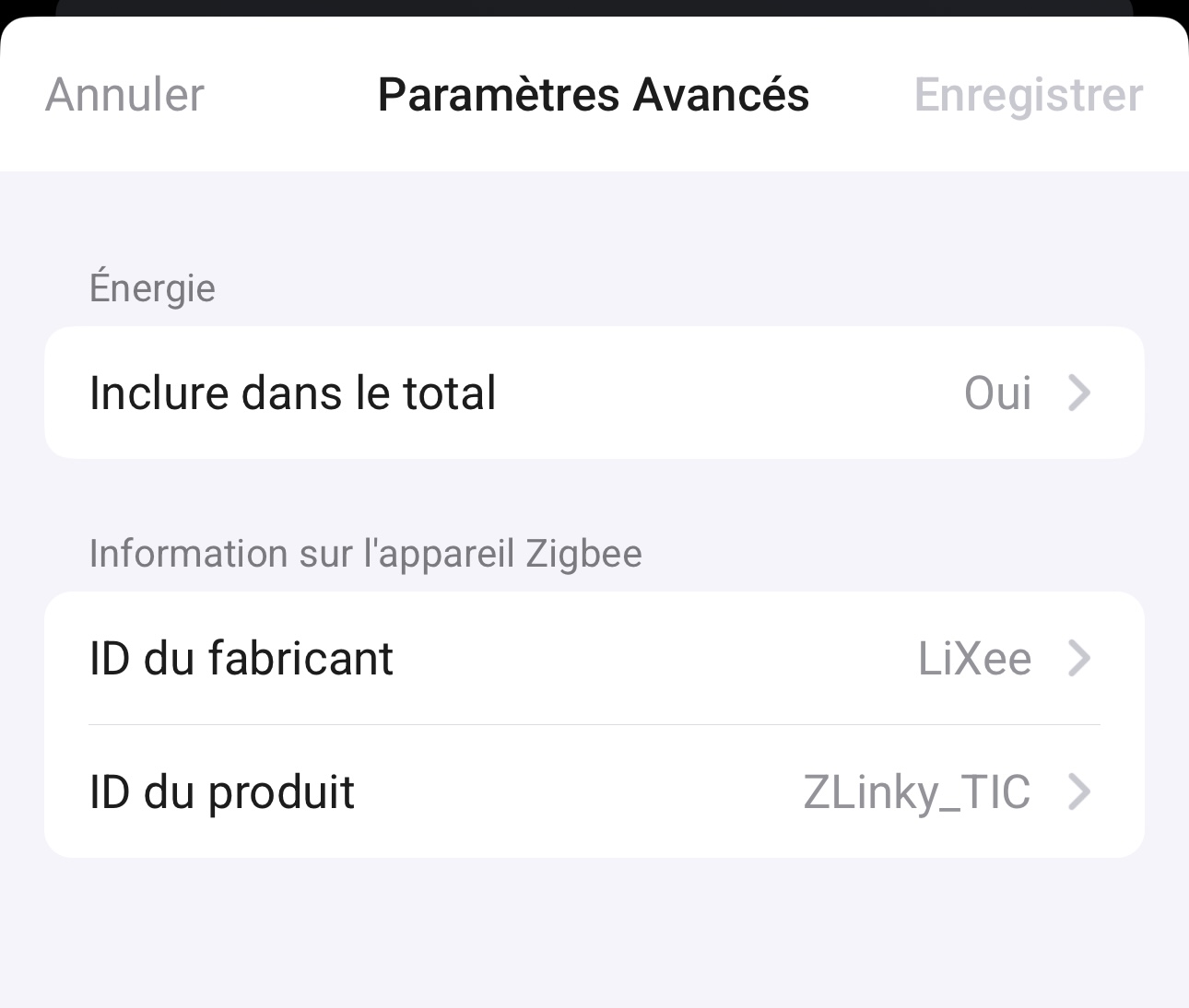

Par contre contrairement Ă  la homey 2019 il n’est pas possible dans les rĂ©glages avancĂ©s de paramĂ©trer lixee comme mesure global. Des idees ?
Bonjour,
voici photo de la différence de paramÚtres entre une intégration lixee sous homey 2019 et Homey 2023.
Non si tu parles de l’onglet Energy, non pas completement, tu vas voir le linky au milieu de l’ecran energy mais pas de reprise en haut à gauche du total. un “bug” soit du module ou de homey
