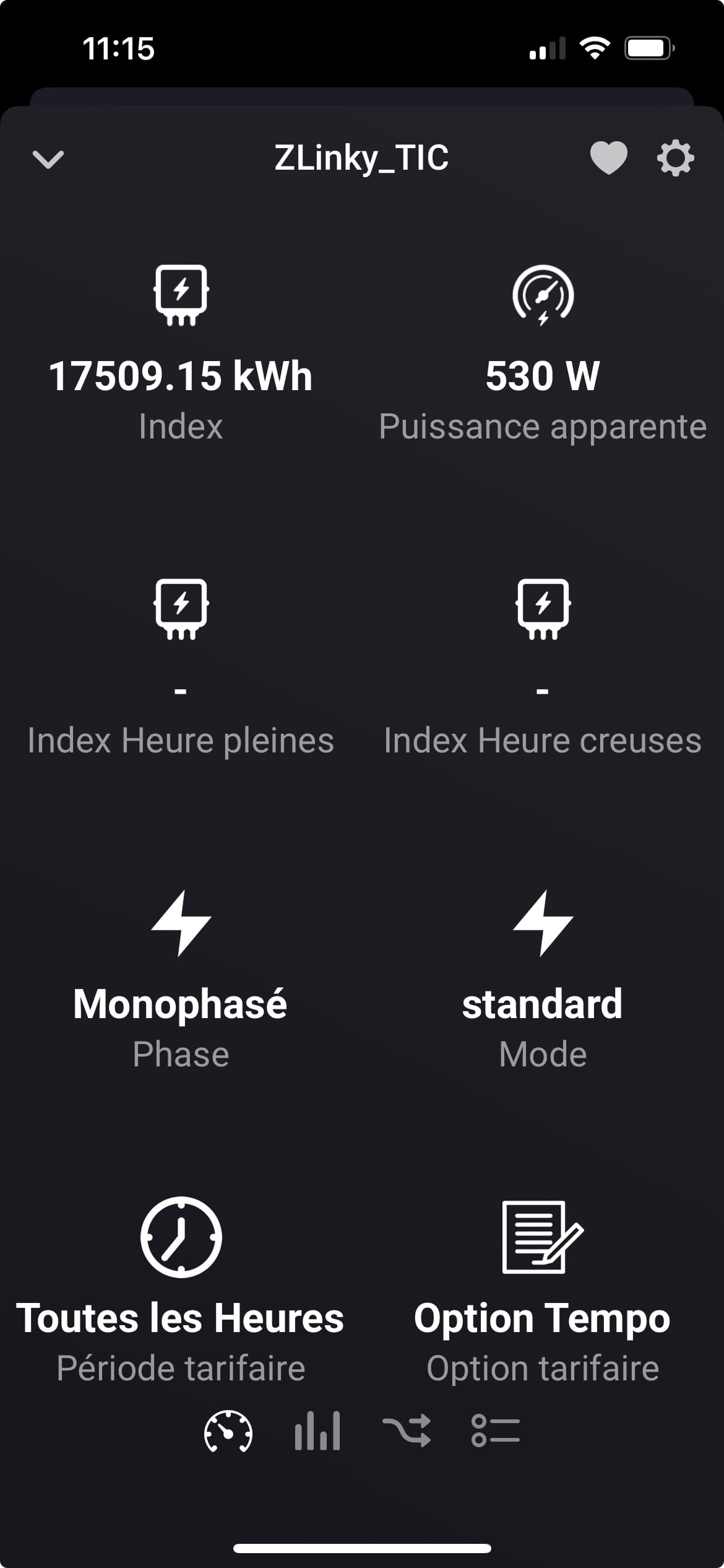

je suis en version 1.2.1 (experimental), il apparait dans les consommateurs.

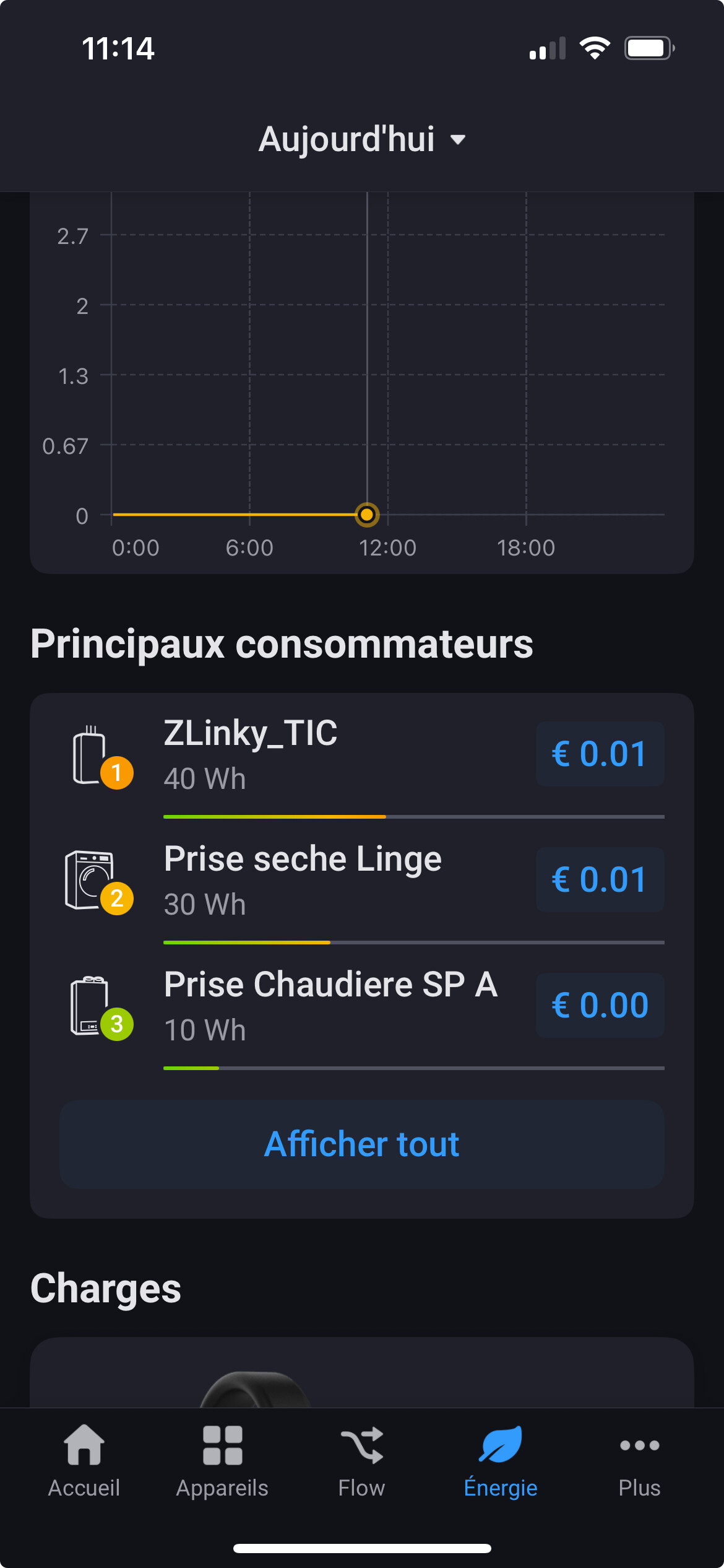

alors j’ai reset les donnĂ©es car j’avais le device power_by_the_hour dans les consommateurs (jamais eu le zlinky)

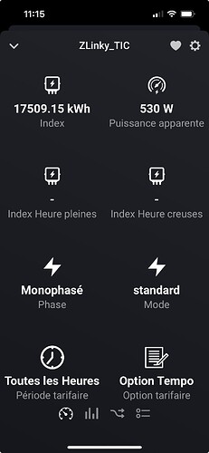

moi j’ai ça maintenant

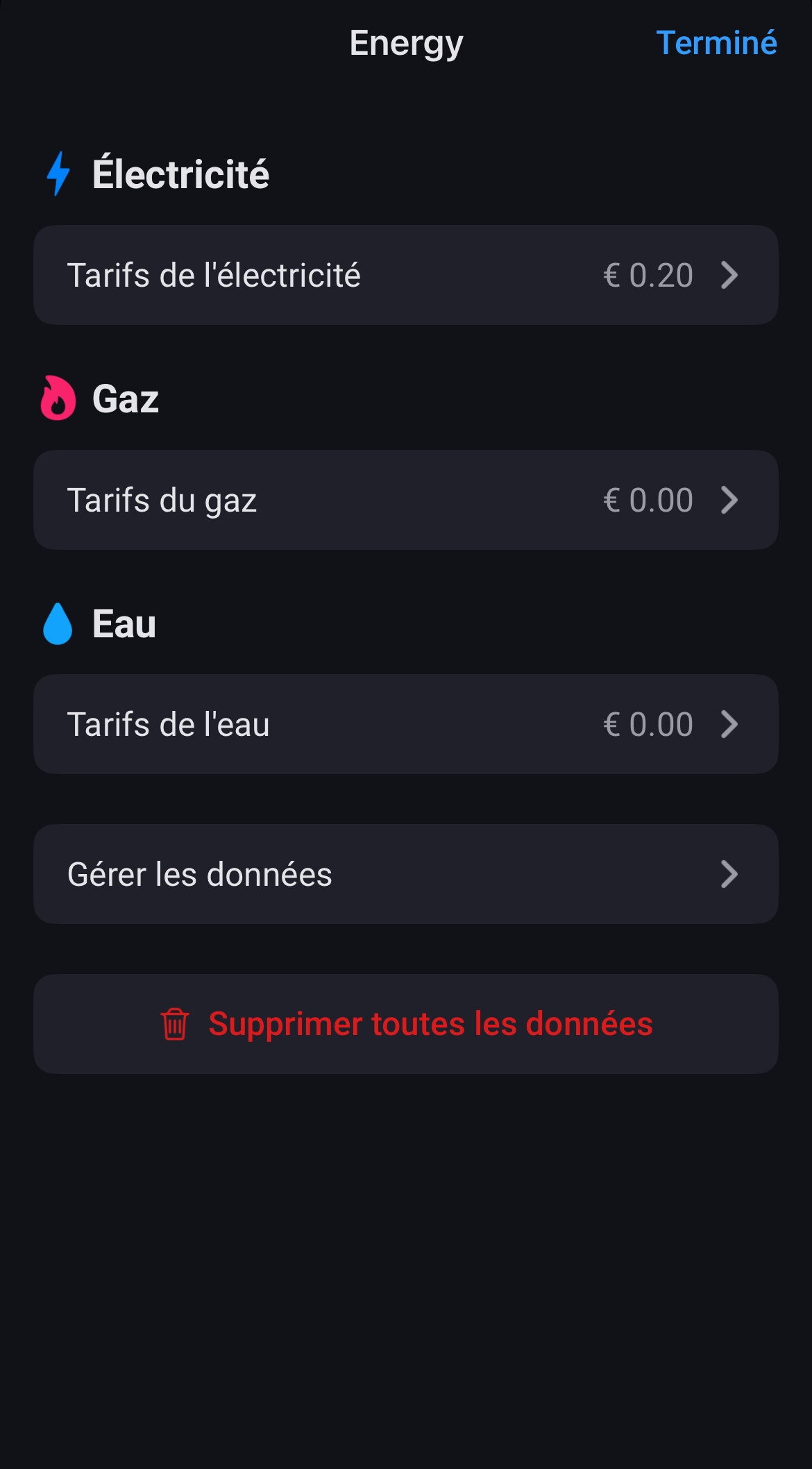

Quand tu dis reset les données tu parles dans energie/ personnalisé / supprimer toutes les données ?
j’ai fais cela et rien ne changer.

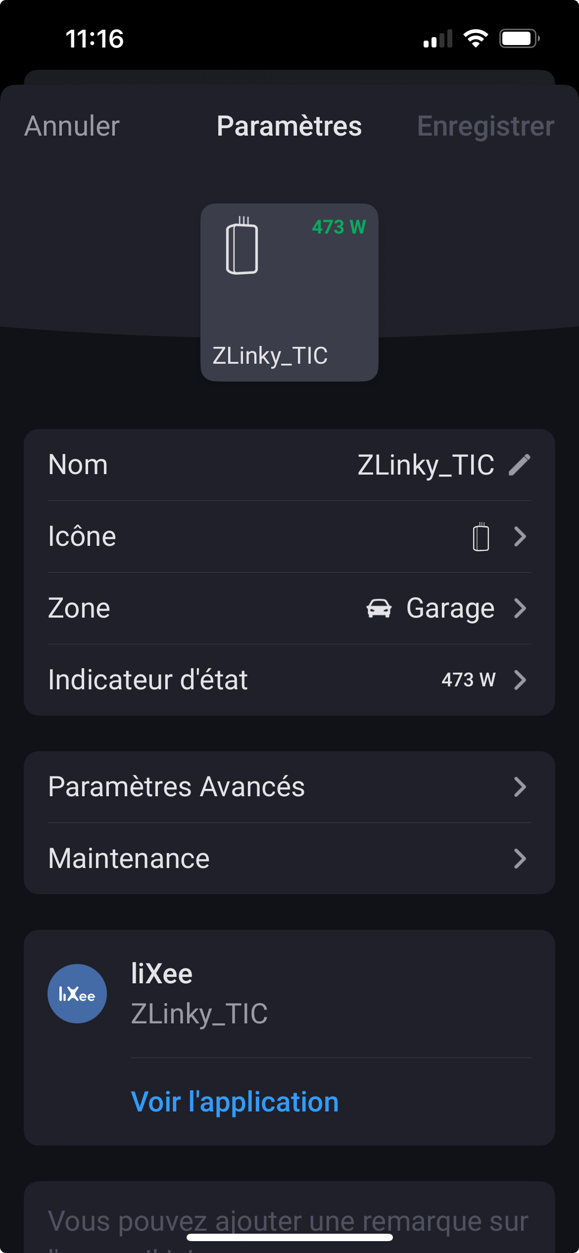

je te mes des screenshots il y a peut etre quelques chose qui m’echappe dans la config ?
Ici

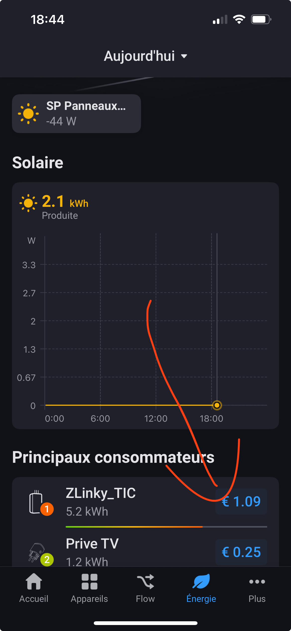

Pareil pour moi, j’ai supprimĂ© toutes les donnĂ©es sur Energy et le zlinky est toujours en consommateur.
oui c’est bien là que je l’ai fait (plusieures fois). et tu laisses le “exclure de energy” à non ?

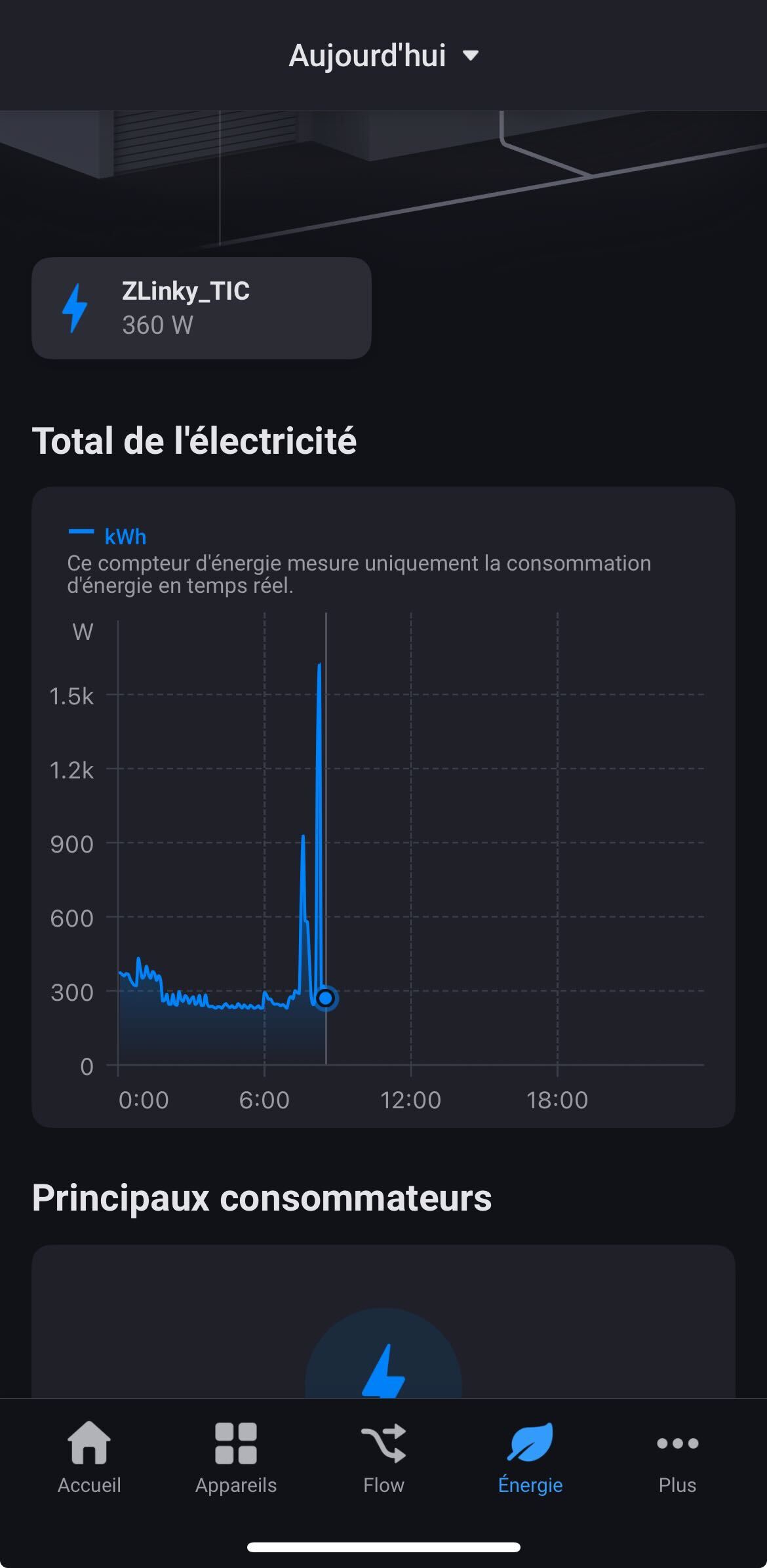

Bizzare dĂ©jĂ  de base il n’apparaissait pas dans les consommateurs c’est simplement le device power by the hour. La je n’ai aucun consommateur et ma config zlinky :

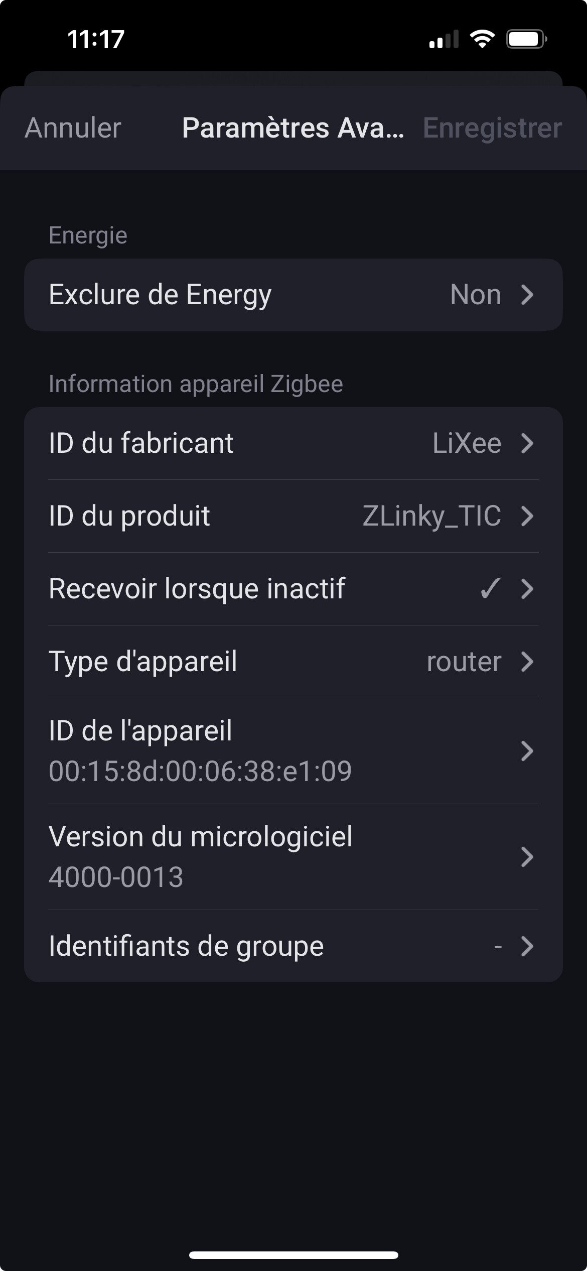

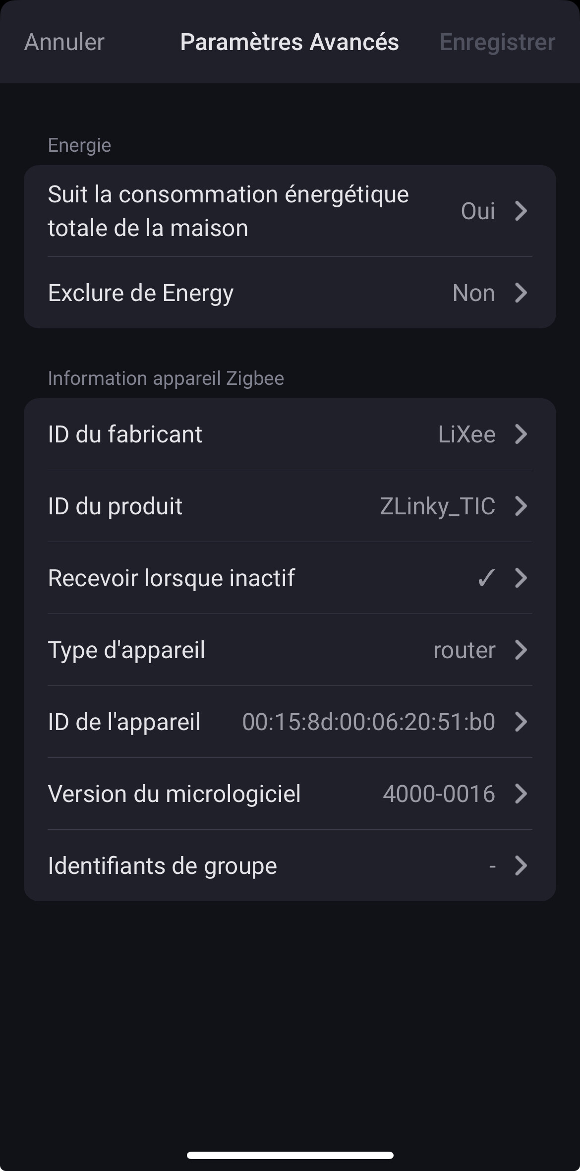

Etrange dans paramĂštre, je n’ai pas “suit la consommation Ă©nergĂ©tique total de la maison” ?
et ma version du micrologiciel est 4000-0013.
Pareil chez moi 013 a la fin. Et je n’ai pas “suit la consommation Ă©nergĂ©tique total de la maison”

Je suis passe sur le live et je n’ai pas toujours pas : “suit la consommation Ă©nergĂ©tique total de la maison” dans les paramĂštres de zlinky

J’ai refait une version de test en ajoutant ce qui est dans la documentation je suis pas forcĂ©ment convaincu que ça change quelque chose mais bon si c’est pas bon je continue d’investiguer car de toute façon la valeur en haut Ă  gauche a 0 dĂ©jĂ  ce n’est pas normal
A jour Homey et mĂȘme avec la nouvelle version 1.2.2 je n’ai toujours pas l’option dans les paramĂštres. As tu besoin de plus d’info ?
