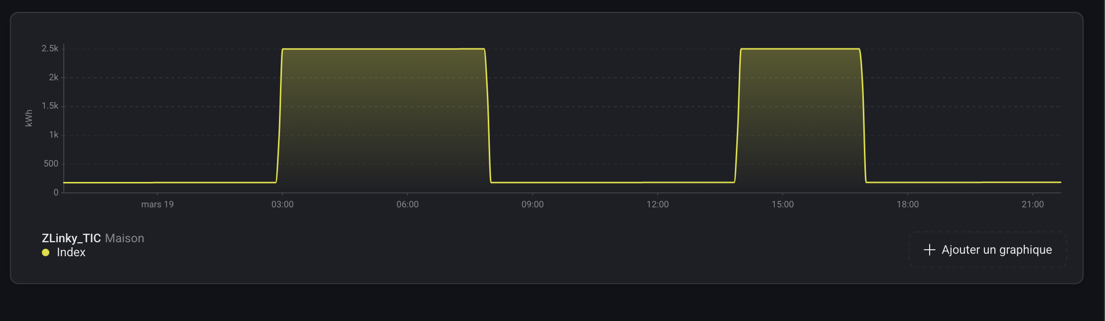

salut, c’est bizzare effectivement tu devrai avoir ce type de graph normalement je suis en historique HCHP (pas tempo) il y a quelque chose en plus pour le tempo qu’il faut que je trouve.

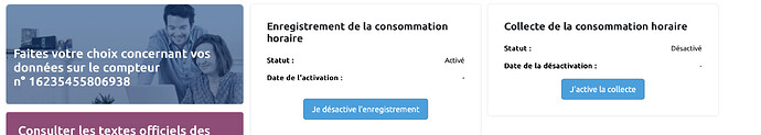

Sur mon compte Enedis, j’ai activĂ©e une fois " Collecte de la consommation horaire"
 On ne sait jamais si ça changera qqch :upside_down_face:

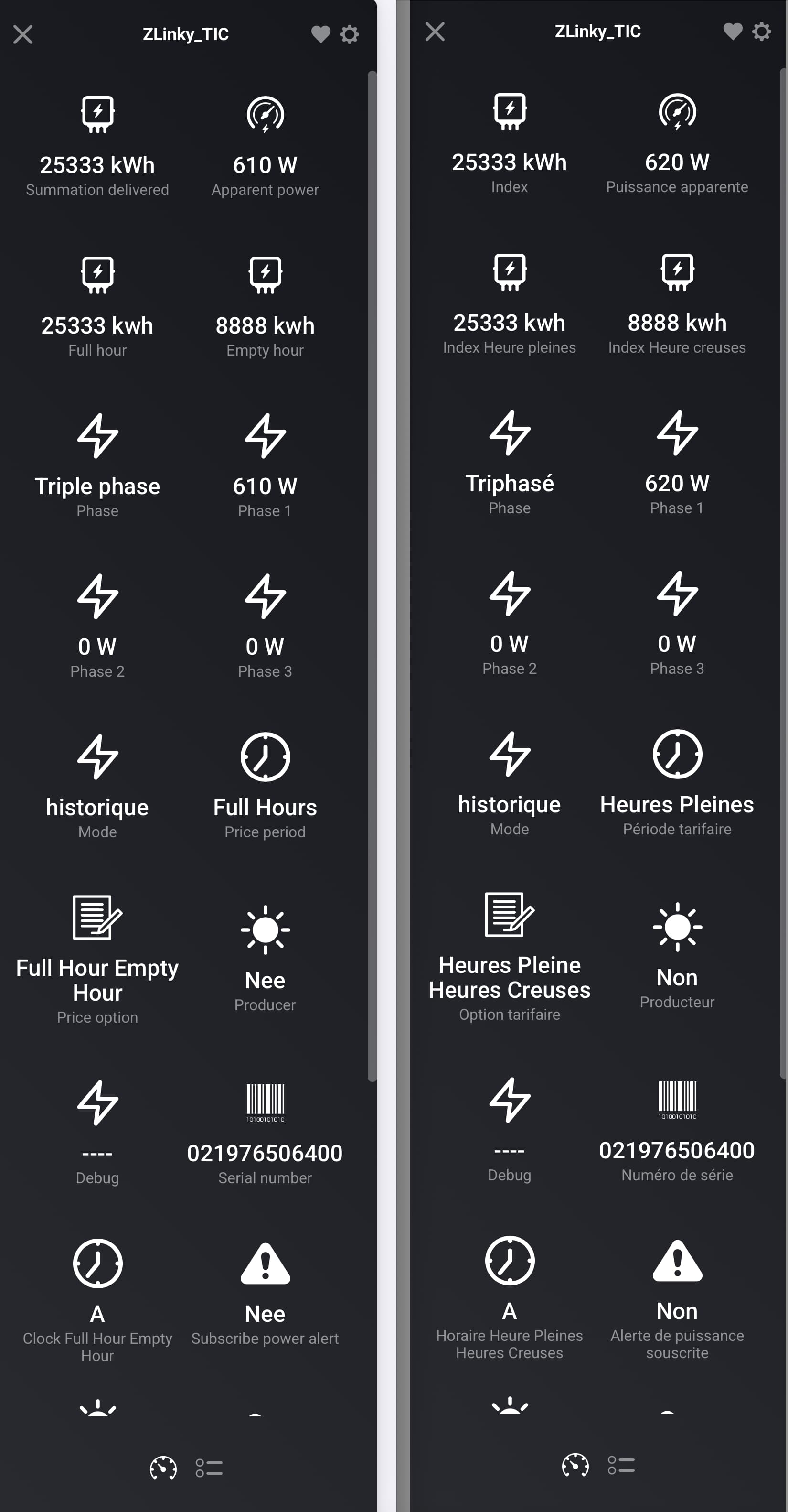

Pour votre info : le ‘8885’ sur mon ZLinky_Tic correspond avec les ‘jours bleu heures creuses’ et le ‘25327’ correspond avec mes ‘jour bleu heures pleines’ de ma facture
 Ça vous aiderez?
Bonjour,
Installation de la version de test et copie d’ecran
Les compteurs HP / HC sont parfaitement remonté
 beau travail
 :grinning_face:
merci pour développement
Mathieu, si je change la langue en français, tout semble dĂ©jĂ  plus comprĂ©hensible. Cependant, je l’ai remis en place, car TOUT Ă©tait en français et ce n’est pas si pratique. SEUL le logiciel pour le ZLinky_Tic en français n’est pas possible?
je ne crois pas qu’il soit possible de configurer uniquement une app dans une langue spĂ©cifique.
