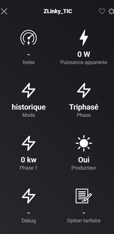

Les infos remontent, cependant j’ai quelques dĂ©fauts. Mon compteur est dĂ©clarĂ© en mode producteur d’énergie (panneaux photovoltaĂŻques), j’ai un abonnement HP/HC, monophasĂ©, abonnement 9kvA.
Une partie des informations est erronĂ©e, comme vous pouvez le voir sur les captures d’écran ci-dessous.
Capture d'écran 2024-02-10 114004
Il indique du triphasĂ©, n’affiche pas l’injection (je produis plus que ce que je consomme, en ce moment, confirmĂ© par mes pinces ampĂšremĂ©triques), ni l’option tarifaire, ni les HP/HC, ni le calibre du compteur, ni l’index, et affiche le mode TIC en historique alors que je suis bien en standard (confirmĂ© sur l’écran du compteur)

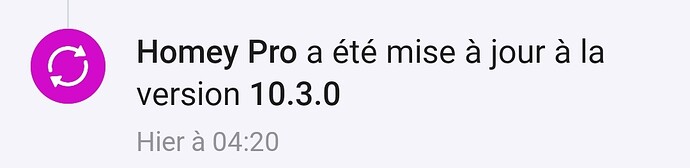

Pour info, Ă  chaque mise Ă  jour de la box Homey, ça bug. La Maj d’hier Ă  fait planter le ZLinky, il faut que je le rĂ©-appaire.
J’ai le mĂȘme problĂšme mais un simple redĂ©marrage de l’application suffit Ă  ce qu’il refonctionne
Super, merci pour l’astuce ça fonctionne!
Bonjour il me dis bien que je suis en tri mais il n’affiche qu’une phase
