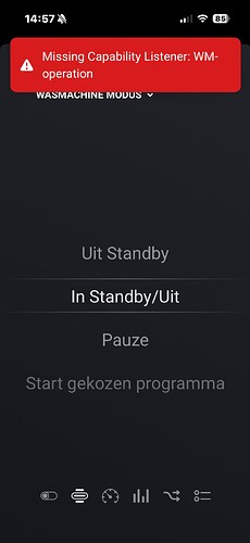

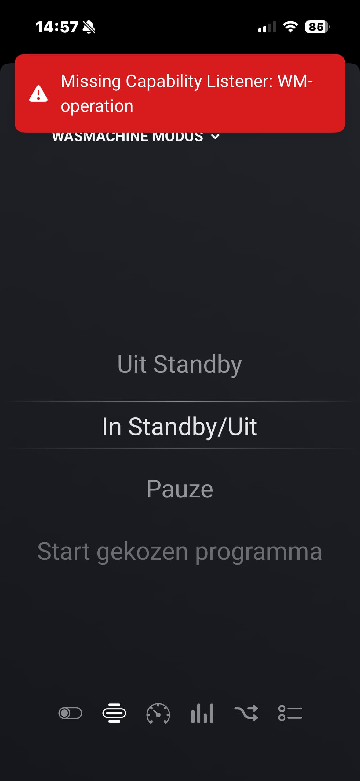

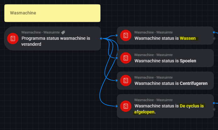

Hi @Martin_Verbeek korte vraag sinds kort werkt mijn flow niet meer na de update. Ik merkt dat bepaalde opties niet meer aanwezig zijn zoals: Wassen en
De cyclus is afgelopen. Geeft LG deze opties niet meer door want dat zou echt zonde zijn.
@Martin_Verbeek ook mijn wasmachine flows werken niet meer. Hij struikelt over haal uit slaapstand.
Ik zit helaas nog een week in het buitenland zonder IDE. Sorry guys and girls.

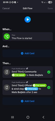

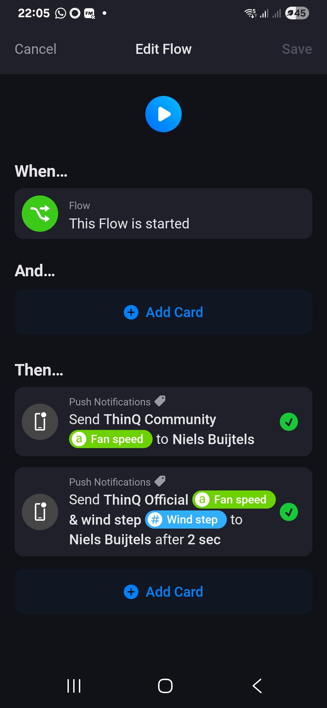

De mogelijkheid om 5 standen te gebruiken is voor mij ook een wens, als dat technisch mogelijk is. In de vorige versie (3.x) was dit namelijk wel mogelijk.
Daarnaast heb ik gemerkt dat de ā€œTagā€ die wordt gegenereerd voor de ventilatiestand niet klopt. Zie onderstaande flow:
De ingestelde ventilatiestand is 3, maar de flow genereert 5. Via de officiƫle Homey ThinQ-app wordt wel correct de waarde 3 weergegeven.
De officiĆ«le app is echter een stuk minder functioneel — ik heb die enkel geĆÆnstalleerd om dit te kunnen testen.

Dat komt in de volgende update terug. De nieuwe API beperkt zich tot vier standen, ook al ondersteunt je AC meer. Is al geflagged als een issue.
