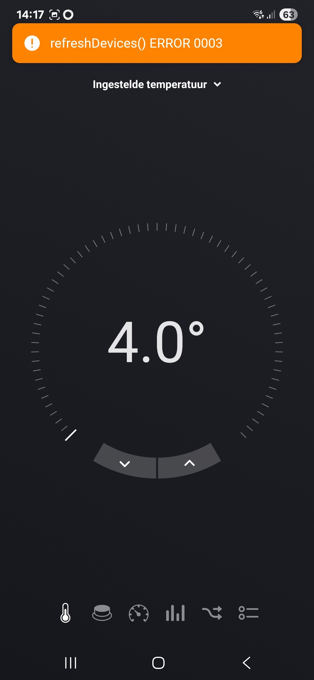

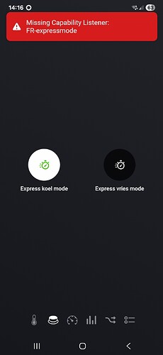

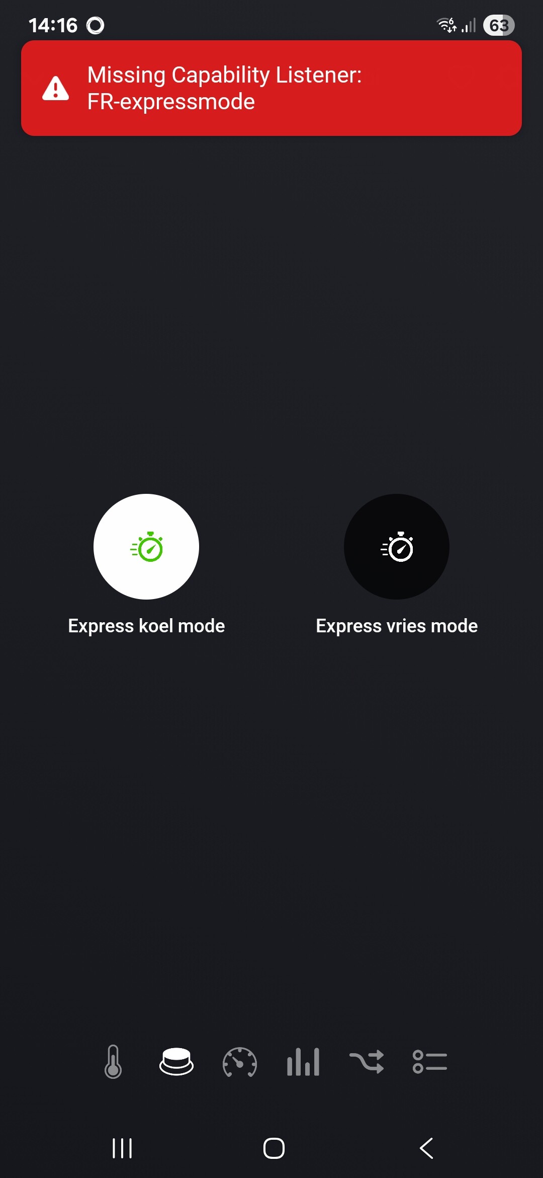

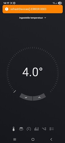

Hier alleen 1 koelkast, maar de app heeft er grote problemen mee. Leest ingestelde temperatuur niet in. Express freeze werkt niet…
PAT aangevraagd en geinstalleerd.
Restart de app eens
Al verschillende keren herstart.
Apparaat uit Homey verwijderd en als nieuw apparaat geinstalleerd. Probleem opgelost.

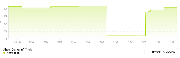

Ik merk dat in de nieuwe app (versie 4.2.8) de updatefrequentie van de sensoren van de airco vrij lang is. Deze week ben ik weer gaan verwarmen met de airco en viel me op dat de updates veel minder frequent zijn dan in de oude app (3.x). In de oude app varieerde het vermogen ongeveer per minuut.
Op dit moment lijkt de updatefrequentie van het geleverde vermogen ongeveer om de 10 minuten te zijn, zie bijgevoegd screenshot.
Zijn er meer mensen die dit ervaren?
Alvast bedankt voor jullie reacties!
Kan kloppen, ik zal de frequentie in de volgende update weer opvoeren
