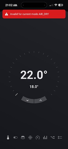

Ik heb er nog eentje gevonden denk ik.
Bij het wijzigen van de temperatuur in de ontvocht stand .
Mag je temp niet wijzigen denk ik. Doet ie dat wel in de mobile ThinQ app?
