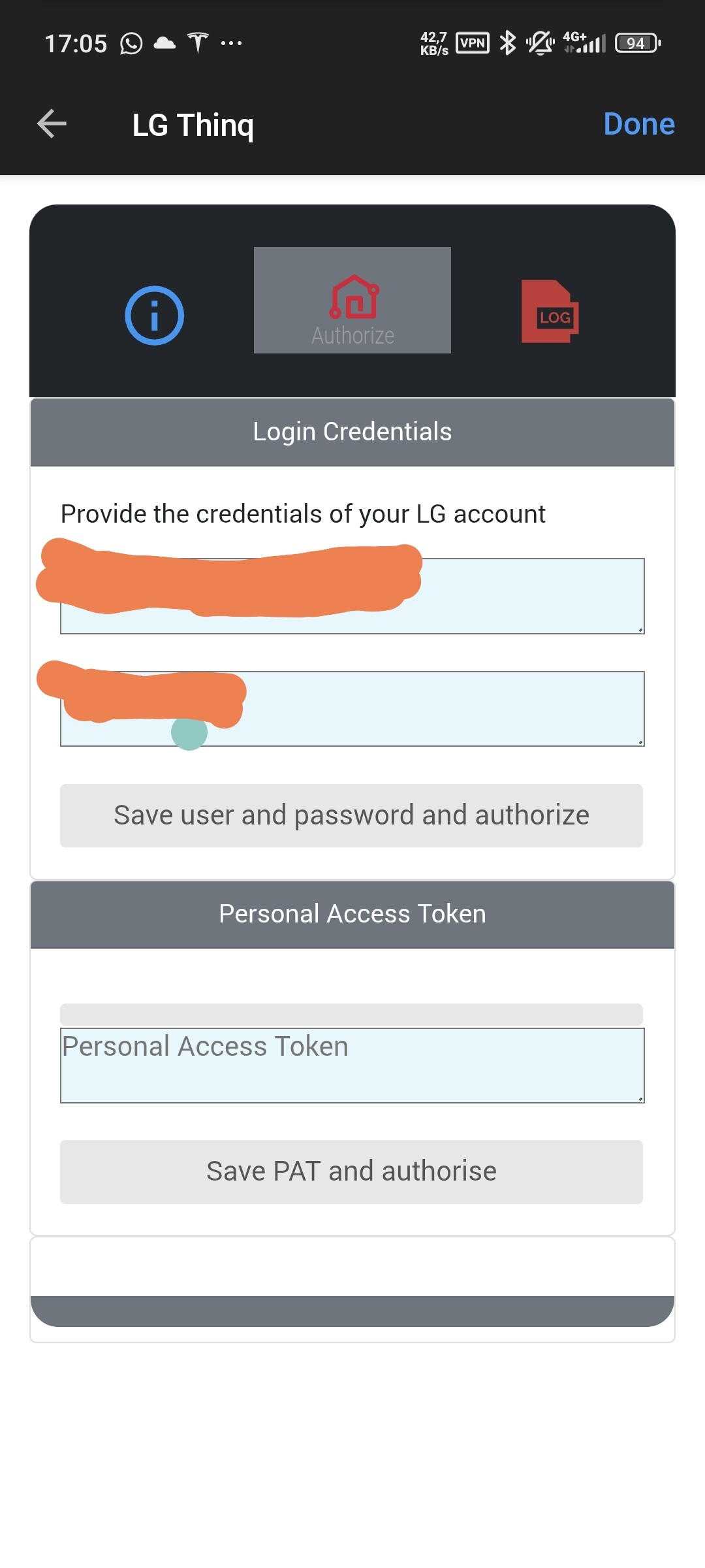

ok, ik ben vanochtend begonnen met het lezen van de laatste gedeelte dat het v4 is geworden om problemen met de v3 versie te proberen op te lossen (zoals zovelen, na x minuten kan homey niet de apparaten meer bedienen). Vanmiddag geupdate en sindsdien geprobeerd om een pat te krijgen. allerlei dingen geprobeerd wat er met google is te vinden, maar ik krijg het gewoon niet voor elkaar om in te loggen. Het begint al bij de login scherm van de app, ik krijg niet het mooie scherm te zien die martin heeft gepost, maar onder het “save user and password and authorize” zie ik alleen maar de tekst " Personal Acces Token" met daaronder de vak waar je dat kan invullen. geen uitleg tekstvak te zien.
Ik heb al geprobeerd in firefox en chrome, maar beide krijg ik login failed. Ik heb het land al op nederland gezet en ik heb zelfs ingelogd op de lg eigen site en in de lg thinq android app kan ik geen functie vinden om de qr code of nummer code in te vullen zoals de website dat aanbied…
wie o wie weet waar ik de fout inga?
edit: ik heb de links gebruikt uit de post van home assistent faq (Personal Access Tokens Publishing), ik neem aan dat dat dezelfde is?
@Dxue ik zie je scherminstellingen niet zo goed eruit zien. Want de knop/link naar de PAT site staat boven het invul veld in het grijs.

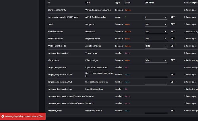

In de device capabilities is de DHW temperatuur (buffervat) niet meer zichtbaar.
Wel is er een filter alarm nu beschikbaar maar een LG Monobloc WP heeft geen filter. Als ik de bolean onder developer tools naar false wil zetten, dan volgt een Missing Capability Listener: alarm_filter melding.
Er zit een probleem in met name de AWHP devices. Komt snel een update voor.

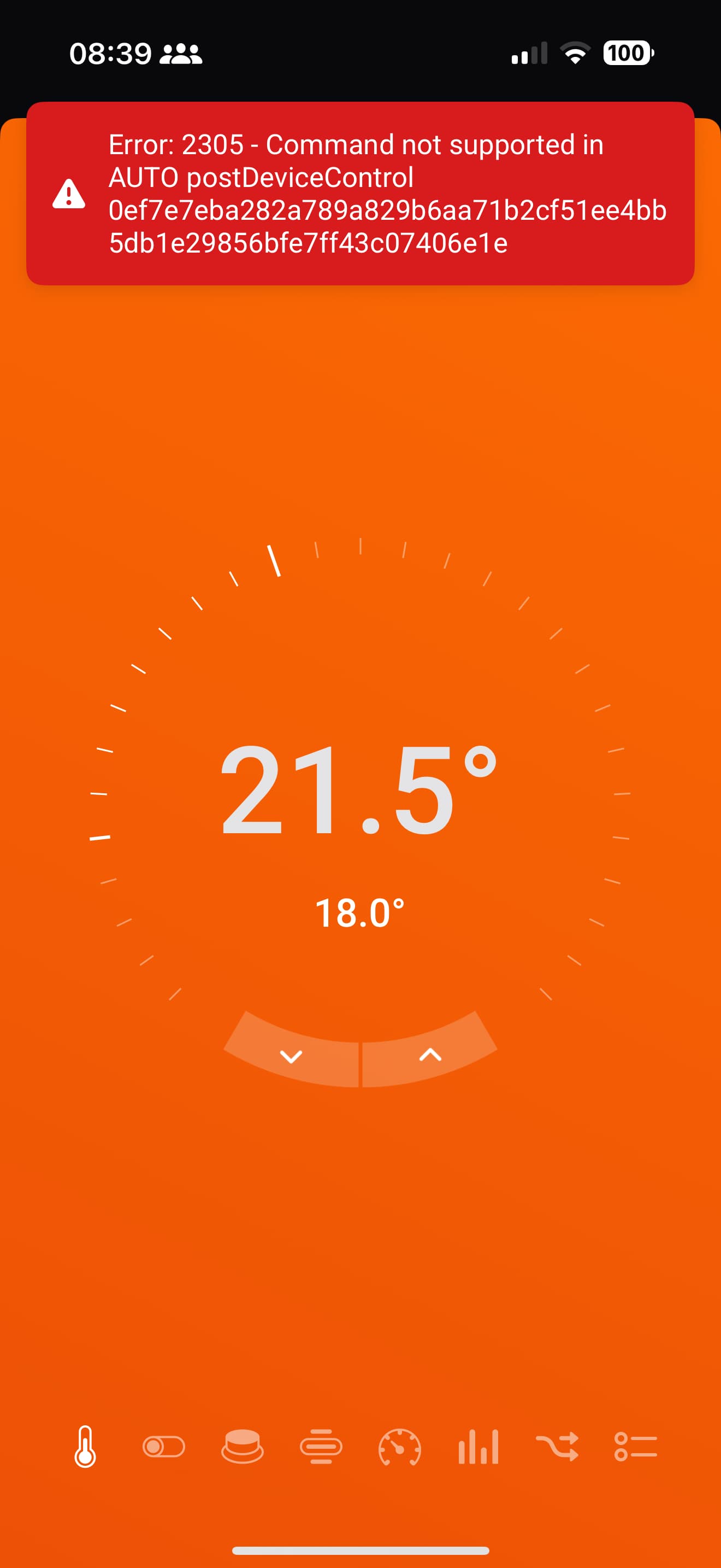

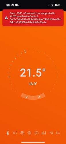

Goedemorgen @Martin_Verbeek
Zojuist zag ik dat ik de volgende foutmelding bij het verlagen van de temperatuur:
