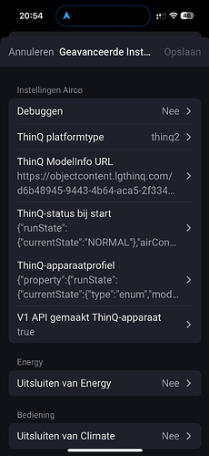

The test app seems to work mostly okay for me without having to remove and add the devices.
However one type of AC no longer accepts the super slow mode for fan speed giving an error that says “SLOW is invalid for this device”. While actually it does support it and I’ve been using that value for the fan speed capability in the previous version.
Can you post the model url from the device settings of that AC

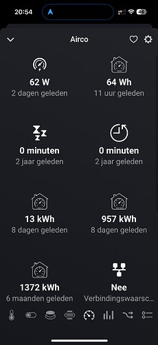

Ik weet niet in hoeverre ik hetzelfde probleem heb als hierboven door anderen gerapporteerd, want dingen die voor anderen gewerkt lijken te hebben werken bij bij niet, dus voor alle zekerheid: de LG Thinq app stops bij mij steeds met werken. Hij lijkt de connectie met al mijn apparaten kwijt te raken. Ik kan ze niet meer bedienen (ik krijg errors zoals bijvoorbeeld: OnOff Not set en hij rapporteert ook niet meer de instellingen en zaken als stroomverbruik.
Als ik de LG Thinq app herstart dan werkt het weer eventjes, maar na een kwartier of zo stopt het weer met werken. Homey (“Early 2018”) en LG Thinq app zijn up-to-date. Het gebeurt sinds een week. Het lijkt ruwweg begonnen te zijn op het moment dat de Homey zich updatete naar versie 12.5.0, maar dat is misschien toeval.
Wat ik al geprobeerd heb:
  • De LG Thinq Android app openen. Ik moest inderdaad iets van nieuwe voorwaarden accepteren. Dat heb ik gedaan, maar dat lijkt geen effect gehad te hebben.
  • Opnieuw autoriseren in de instellingen van de LG Thinq app (door nogmaals op “Sla de gegevens op en authoriseer” te drukken). Dat lijkt te slagen, maar heeft verder ook geen effect.
Inhoud van de app log:
