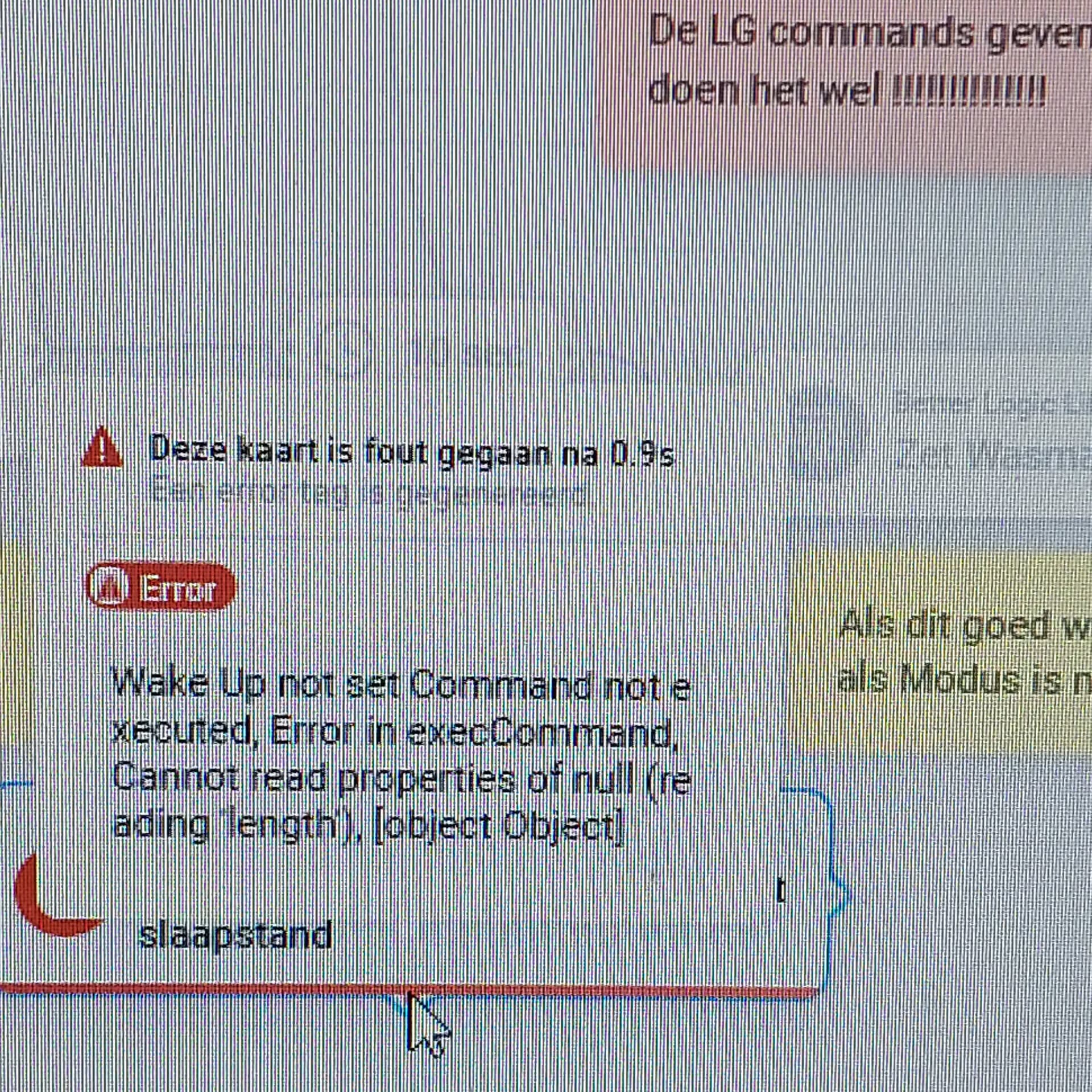

Sinds enkele weken en misschien sinds de upgrade naar v3.1.5 heb ik het probleem dat de commando’s voor de wasmachine een error geven, maar het commando wel wordt uitgevoerd.
Als circumvention heb ik nu vanuit de error een link naar de de volgende stap in de flow.
Dank je Koos, heb ik wat aan! Ga kijken waar het fout gaat. Dus de commandos worden wel uitgevoerd?
