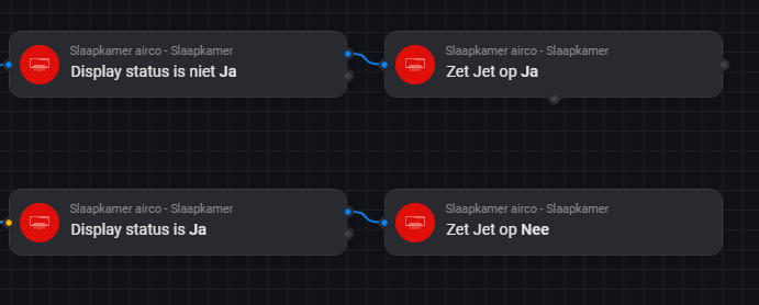

Ik zag daarnaast trouwens de flowcards voor de Display Light staan.
Alleen het viel me op dat de display flowcard als “Jet” is benoemd :smiley:. Er zijn nu 2 flowcards van Jet en de tweede is voor de display.
Jet = Ja = Display uit
Jet = Nee = Display aan
Wellicht handig als het zo zou kunnen:
Display light = Aan = Display aan
Display light = Uit = Display uit
Maar de display light gaat nu in ieder geval uit- of aan via jouw app, dankjewel :slight_smile:

Dat gaat niet zo makkelijk omdat het een ja/nee variabele is. Ik zal proberen het wat duidelijker te maken.
Hoe het er nu uit ziet is helemaal goed
