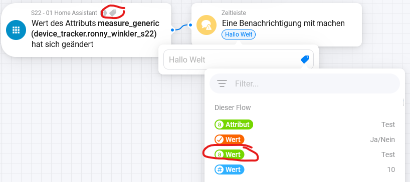

Du musst das Tag der Flowkarte nehmen, aus dem Bereich “Dieser Flow”:
Die möglichen Tags siehst du auch, wenn du mit der Maus über das Tag-Symbol der Triggerkarte gehst.
Vielen Dank, ich werde das testen :grinning:

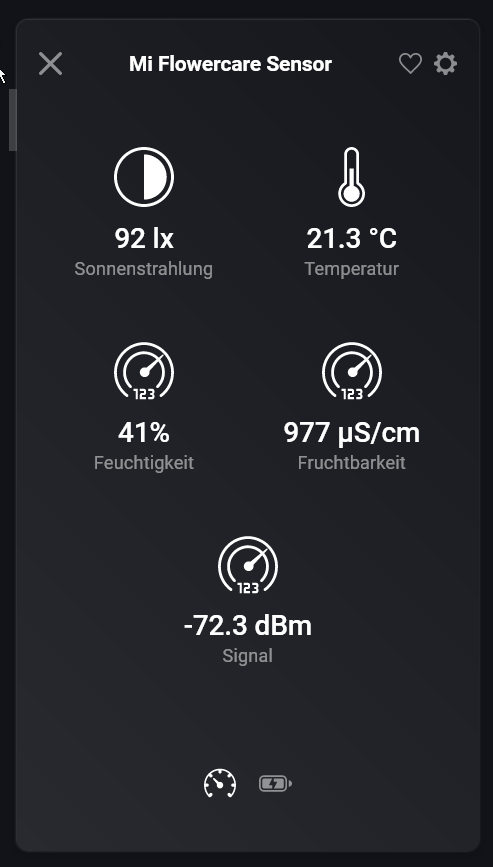

Hallo,
ich habe mein erstes “Compound Device” für meinen “Mi Flower Care Sensor” angelegt. Wirklich klasse! :slight_smile:
Wird im HA angezeigt.
Und auch im Homey richtig angezeigt.
Hier die Konfiguration (wer Interesse hat) :slight_smile:
mi_flowercare_compound:
  name: Mi Flowercare Sensor
  capabilities:
    measure_battery: sensor.flower_care_battery
	measure_luminance: sensor.flower_care_illuminance
	measure_temperature: sensor.flower_care_temperature
	measure_numeric.moisture: sensor.flower_care_moisture
	measure_numeric.conductivity: sensor.flower_care_conductivity
  capabilitiesTitles:
    measure_battery: Batterie
	measure_luminance: Sonnenstrahlung
	measure_temperature: Temperatur
	measure_numeric.conductivity: Fruchtbarkeit
	measure_numeric.moisture: Feuchtigkeit
  capabilitiesUnits:
    measure_battery: "%"
	measure_luminance: "lx"
	measure_temperature: "°C"
	measure_numeric.conductivity: "µS/cm"
	measure_numeric.moisture: "%"
Hätte dazu noch zwei, drei Fragen.
  1. Man kann ja ein Icon angeben. Kann man diese nur für das Gerät insgesamt oder ist es auch möglich für einzelne Sensoren ein Icon zu vergeben? Ich würde gern die Icons der “measure_numeric” entsprechend anpassen.
  2. Sind noch weitere Icons geplant? Ich vermisse eins für die Signalstärke oder gibt es da eine eigene “capabilities”?
  3. Ist geplant ein Repository anzulegen, in welches Leute ihre Konfigurationen hochladen? So als Sammelstelle und zum Nachschlagen und inspirieren ?
Werde mal schauen, was ich noch umziehen kann.
Hallo Dirk,
ein Repository gibt es nicht. Aber ihr könnt das gern hier oder im englischen Thead teilen.
Zu deinen Fragen:
  1. Das Icon kann nur je Gerät gewählt werden. Die Capabilities haben ein fest zugeordnetes Icon (ist in der Capability-Definition vorgegeben). Wenn man Standard-Capabilities verwendet wie measure_luminance, dann wird das Homey-Icon verwendet.
    Die generischen Capabilities measure_numeric und measure_generic sind in der App mti dem Icon definiert, das du sieht. Das kann nicht dynamisch geändert werden.
  2. Homey biete diese Capabilities:
    Tutorial: Device Capabilities - Homey Apps SDK v3
    Alle measure*, meter* und alarm* kannst du verwenden. Für Signalstärke gibt es m.W. nichts passendes. measuse_numeric wäre also richtig.

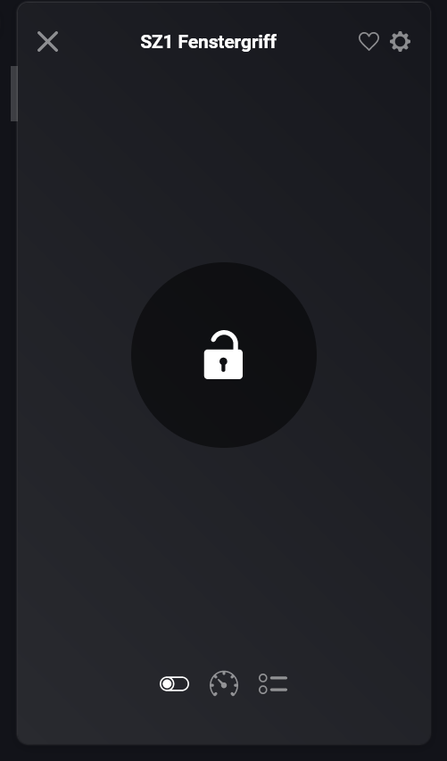

Hab jetzt mal meine Fenstergriffe in angriff genommen
Ich habe einen Template-Sensor
    - name: "SZ1 Fenstergriff Status Wert"
      unique_id: "sz1_fenstergriff_status_wert"
      state: >-
        {% set currentValue = state_attr('sensor.sz1_fenstergriff_mqtt_state', 'current_value')  %}
        {% if currentValue == 0 %}
          {{ true }}
        {% else %}
          {{ false }}
        {% endif %}
welcher true und false liefert, wenn das Fenster offen oder geschlossen ist. Das Fenster ist im Moment geschlossen
Meine Konfiguration sieht wie folgt aus
fenstergriff_sz1_compound:
  name: SZ1 Fenstergriff
  capabilities:
    locked: sensor.sz1_fenstergriff_status_wert
    measure_numeric.signal: sensor.sz1_fenstergriff_link_quality
    measure_generic.last_update: sensor.sz1_fenstergriff_last_updated
  capabilitiesTitles:
    locked: geschlossen
    measure_numeric.signal: Signal
    measure_generic.last_update: aktualisiert
In Homey wird der Griff auch angezeigt nur wenn ich den Fenstergriff öffne oder schließe ändert sich nichts am Zustand in Homey. Auf Seiten von HA ändert sich der Wert von true auf false
In Homey bleibt der Griff immer im Zustand offen.
Danke :slight_smile:
Kannst du bitte den Griff-Status in HA einmal durchwechseln und dann zum Homey-Gerät den “Reparieren”-Dialog aufrufen und dort das App-Log und die Gerätedetails anzeigen lassen?
Kannst du mir gern per PM schicken. Vielleicht sind im Log Fehlermeldungen enthalten.
Ich denke aber, ich weiß warum das bei dir nicht geht…
Die HA-Eintitäten verwenden als Status immer “on” oder “off”. Ich kenne keinen Status mit Wert true/false.
In der App wird daher für die Boolean-Sensoren auf “on” oder “off” geprüft und dann entsprechend in Homey true oder false gesetzt.
Das müsste ich noch als optionale Konvertierung ergänzen.
Als Bestätigung zu meiner Idee müsstest du im Anwendungslog diese Konvertierungsfehler sehen.
Hallo,
der Hinweis mit dem “on” und “off” hat geholfen. Ich habe in meinem Template-Sensor einfach anstelle von true “on” und false “off” genommen und jetzt reagiert das Homey-Gerät richtig.:slight_smile:
