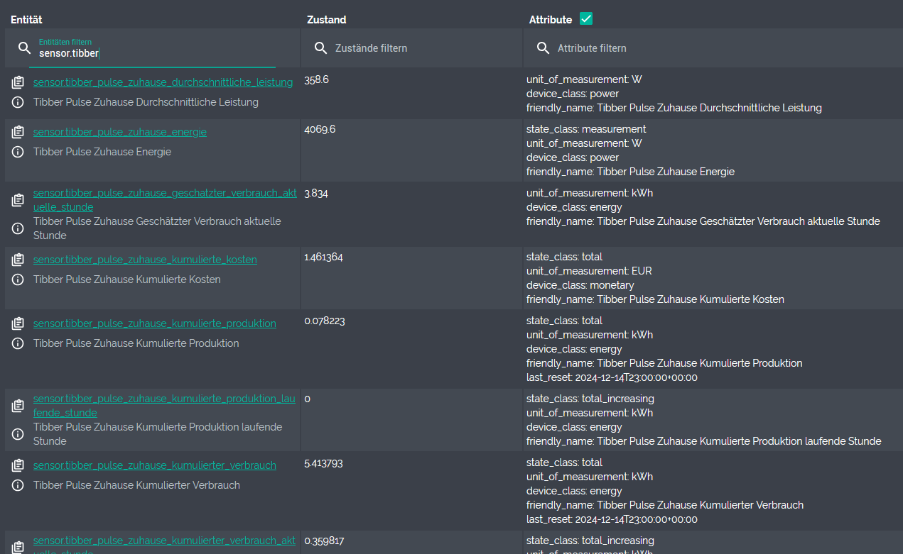

Ich habe mal testweise die HA-Integration eingefügt. Man bekommt wohl “nur” den Pulse, nicht “Home” mit Preisen.
Und es ist ein Gerät mit 25 separaten Entitäten. Alles Sensoren. Also keine Chace, das irgendwie sinnvoll zu übernehmen.
Bei anderen HA-Integrationen wird das wohl ähnlich sein.
Ich denke, da gibt auch nicht Notwendigkeit, weil man alle Zähler manuell dem Energiedashboard hinzufügen muss.

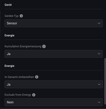

Hier noch die Geräteeinstellungen dazu:
Dennoch wird in dem neuen Energie Dashboard der Verbrauch in kWh nicht dargestellt:
Was ist das Problem? Warum werden die kWh nicht angezeigt?
Hat es was mit der DeviceClass zutun?
Edit
Oder hat das auch mit dem „Energy“ Gerätetreiber zutun, der nicht in der App ist?
Ich denke, das Gerät muss die imported/exported Settings besitzen. Ansonsten ist es vermutlich einfach ein Konsument.

Wenn es sowohl Import als auch Export anzeigen soll, dann vermutlich schon. Momentan wäre ich aber schon froh wenn nur meter_power als Gesamtverbrauch angezeigt werden würde, einen Energie-Export habe ich mit meinem kleinen BKW momentan sowieso nicht… :wink:
Im Haupt-Topic zum Energie Dashboard habe ich Doekse mal angeschrieben und gefragt, welche Voraussetzungen für virtuelle Geräte gegeben sein müssen. Mal schauen ob er darauf antwortet.
Du könntest zumindest prüfen, ob dein HA Gerät in der alten Energie-Übersicht als Zähler auftaucht.
Ist es, zeigt die aktuelle Leistung in der Kategorie Intelligente Zähler korrekt an.
Die Antwort von Doekse war übrigens ziemlich ernüchternd, allerdings ist er ja auch kein Programmierer soweit ich weiß:
(Quelle)
Wenn es in der alten Sicht als Zähler erscheint, dann ist das cumulative-Flag korrekt gesetzt.
