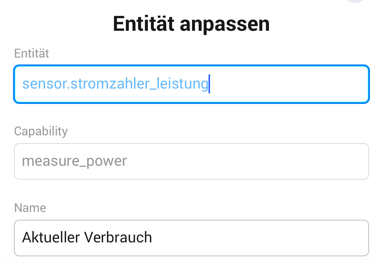

Hier noch ein Screenshot.
In der Statusanzeuge wird mir die Leistung ja auch in Grün dargestellt, wie es bei Leistungsanzeigen üblich ist. Das Problem ist nur, dass ich bei dem Geräte die Option In Gesamt einbeziehen nicht habe:
Ich hatte diese von Anfang an als Hauptcapability gekennzeichnet, habe es aber auch mal ohne versucht, kein Unterschied.
Verstehe nicht, warum die Option In Gesamt einbeziehen nicht angezeigt wird… :man_shrugging:

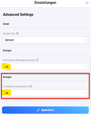

Hab es grade mal versucht, die Klasse steht von Anfang an auf Sensor. Habe auch mal die HA App neu gestartet bevor ich die Entität hinzugefügt habe. Habe die Klasse vorher von Sensor auf andere umgestellt, die HA App neu gestartet, die Klasse wieder auf Sensor gestellt und dann die Entität hinzugefügt. Und einiges Anderes noch. Bisher alles ohne Erfolg… :man_shrugging:
So, jetzt hat es doch auch irgendwie funktioniert. Jetzt steht in den erweiterten Geräteeinstellungen auch die Option In Gesamt einbeziehen mit drin, was ich übrigens nicht selber aktiviert habe!
100%ig nachvollziehen kann ich es allerdings auch nicht. Ich hatte u.A. die Kumulative Energiemessung wieder aktiviert, In Gesamt einbeziehen beim Qubino SmartMeter deaktiviert, beide Apps mal neu gestartet, auf den Home Bildschirm und wieder in das Energie-Dashboard gewechselt und dann war die Energieanzeige korrekt.
Vielen Dank, @RonnyW!
Die Homey-App zeigt die Energieoptionen m.W. auf Basis von Geräteklasse und Capabilities an. So genau konnte ich das damals nicht nachvollziehen. Ich hatte damals den Eindruck, dass das bereits beim Erstellen des Gerätes erfolgt. Ich hatte dazu extra einen Workaround eingebaut, das Gerät als “socket” anzulegen und dann wieder auf “sensor” zu wechseln.
Es kann auch sein, dass sich die App anders verhält als die WebApp (ggf. Einstellungen puffert, so dass man erst nach Neustart einen Unterschied sieht).
Jedenfalls gut, dass es bei dir nun geklappt hat.

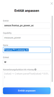

Hallo @RonnyW,
kann man bei einem bereits existierendem Benutzerdefinierten Gerät im Nachhinein die Bezeichnung für die Homey Capabilities ändern?
Das Feld ist grau hinterlegt und ich kann keine Änderungen vornehmen… :thinking:
Doch, das sollte gehen.
Oder meinst du die Capability selbst? Die lässt sich so nicht ändern. Da geht nur entfernen und neu einfügen.
In Flows müsstest du dann ggf. die Parameter zur Capability-Auswahl anpassen.

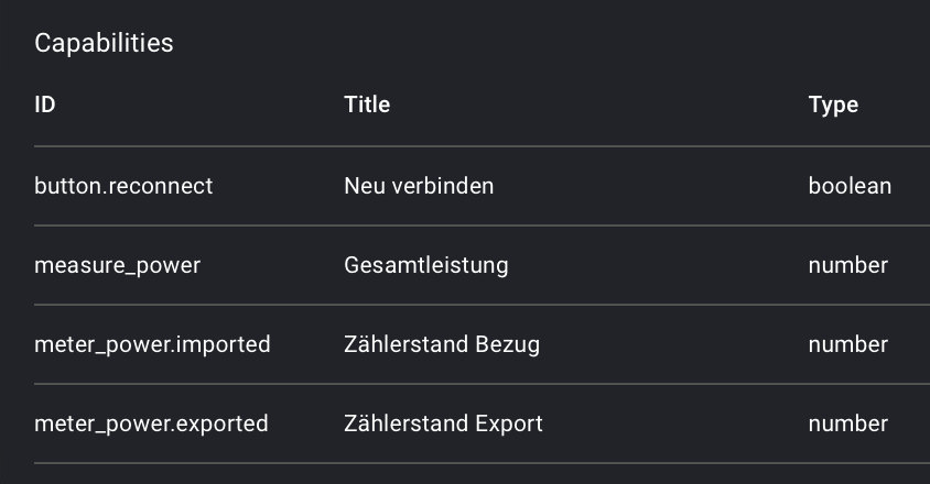

Jetzt hatte ich im SDK → Energy → Measuring Devices nachgeschaut, wie die Capabilities für den Strom Im- und Export heißen müssen, und zwar:
meter_power.imported
meter_power.exported
Also habe ich Sensor 2 und 3 gelöscht, neu hinzugefügt und direkt die Capabilities entsprechend benannt. Hier mal die Gerätedetails mit allen Infos:

Kleines SDK 1x1:
Eine Capability muss immer eine gültige ID haben. Entweder Standard-Capabilities (von Homey direkt, z.B. measure_power oder meter_power) oder Custom-Capabilities (in der App definiert, in der HA App z.B. measure_numeric oder measure_generic).
Die Capability gibt dabei den Typ, Einheit usw. an).
Siehe: Tutorial: Device Capabilities - Homey Apps SDK v3
Eine Capability meter_power kann nur 1x vorhanden sein. Bei zwei gleich typisierten Capabilities muss man mit Sub-Capabilities arbeiten:
capability_id.subcapability_name
Also z.B.:
  • meter_power + meter_power.imported.
    oder gleich:
  • meter_power.exported + meter_power.imported
Du hast das korrekt gemacht.
Problem: Homey erkennt im Normalfall nur meter_power. Also nur die Haupt-Capability.
Es gibt aber seit dem Update folgende Definitionsmöglichkeit im Gerät:
  "energy": {
    "cumulative": true,
    "cumulativeImportedCapability": "meter_power.imported",
    "cumulativeExportedCapability": "meter_power.exported"
Siehe: Energy | Homey Apps SDK
Damit kann man - wenn mehrere Capabilities als Subcapability definiert sind - diesem extra Attribute geben und so den korrekten Typ definieren.
Das ist bei anderen Apps mit fest definierten Geräten hardcoded in der Gerätedefinition angegeben.
Bei der HA-App ist das noch nicht mögklich. Ich müsste das noch irgendwie definierbar machen.
Evtl. in den Geräteeinstellungen als zwei optionale Felder, wo man die imported/exported Capability angeben kann, damit dies in das Geräte übernommen wird.
Ich denke, aktuell hast du keine Möglichkeit, einen Wert für Export anzugeben. Nur Import könntest du vermutlich angeben, wenn du nur 1x meter_power verwendest.
