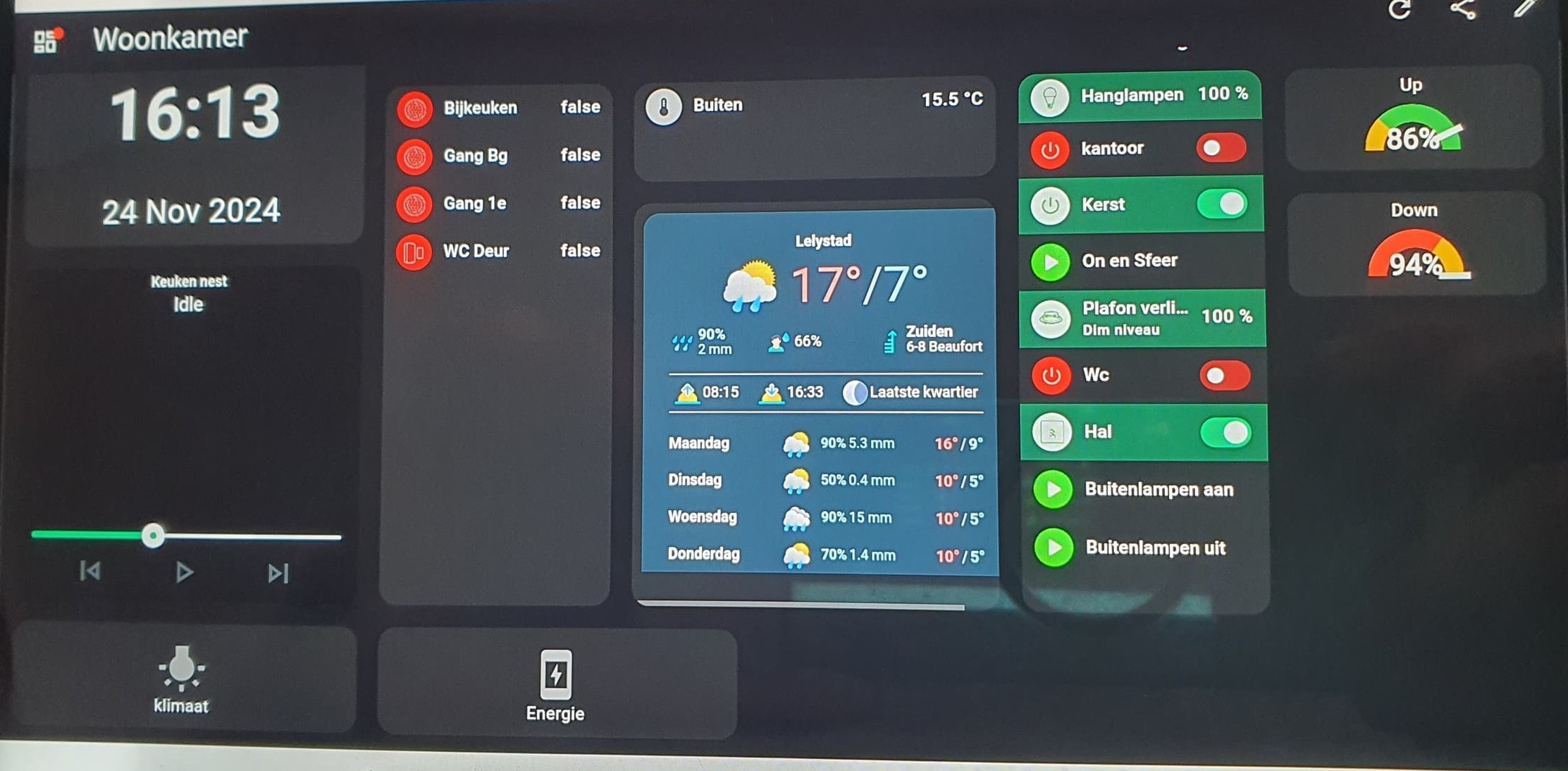

Moet nog aan de muur. De beugel en het haakse snoertje is besteld.
Dank je
Ziet er tof uit
