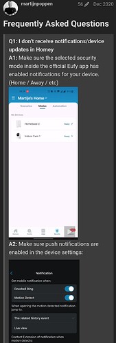

@Hans_Kramer zie FAQ Q2 [APP][Pro] Eufy Security - #4 by martijnpoppen
Bedankt Martijn, het is dus vooralsnog niet mogelijk om de verlichting aan te sturen zonder notifications als ik het goed begrijp.
Groet, Hans
@Hans_Kramer nee het is inderdaad niet mogelijk om de sensor informatie uit te lezen zonder een notificatie. Ik verwacht daar ook geen veranderingen in in de toekomst

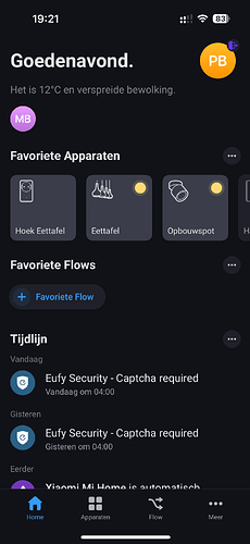

@martijnpoppen Ik heb sinds twee dagen dat ik opnieuw moet inloggen op de Homey voor de Eufy app. Ik herstart de app ‘s nachts om 4 uur altijd om eventuele bugs eruit te halen. Gaat al lange tijd goed. Maar nu moet ik al twee dagen achter elkaar het apparaat repareren & opnieuw inloggen. Wat zou het probleem kunnen zijn? Zie ook de printscreen van de melding in de Homey app
Hi @Pabo_89
Dat is extra beveiliging van Eufy.
Heb je een apart account voor Eufy in Homey? Of gebruik je je hoofdaccount?
In principe heb ik een apart account voor eufy in Homey, maar ik begin nu te twijfelen welke login ik gebruikt heb (ivm automatisch invullen door de wachtwoord app). Mocht ik morgen opnieuw moeten inloggen zal ik hier op letten. In ieder geval Thanks voor je snelle reactie :pray:t2:

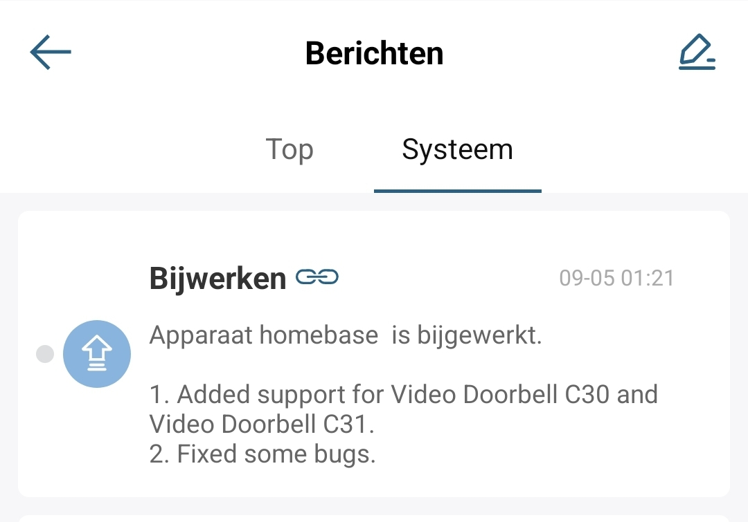

Bij wie moet ik zijn om de video deurbel C31 toe te kunnen voegen? Deze zie ik niet in de lijst.
Ik was beta tester voor deze deurbel, maar support is er nu in de normale app.
Zie mijn screenshot
@Komtiedan dat zou ik bij de developer van de app vragen :wink:
Support voor deze deurbel wordt toegevoegd zodra deze beschik in de Eufy SDK

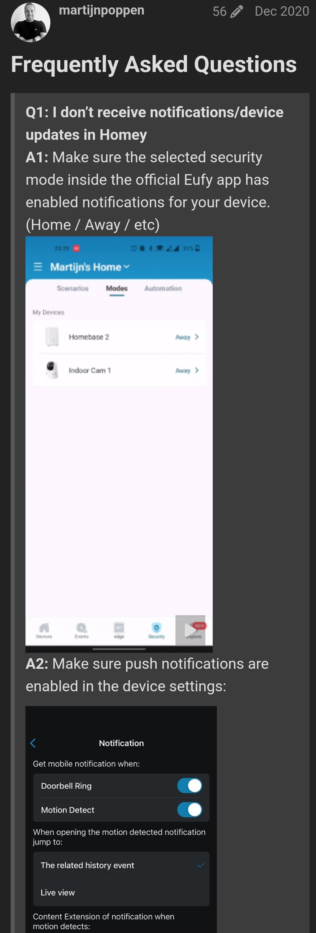

Vermoedelijk heb je deze tip uit het door Mike gelinkte Eufy app topic gemist:
Hoi @Ruud1
Dat kan kloppen als de events niet goed doorkomen
Dit is correct en verwacht gedrag
:+1:t3:
Klopt is niet realtime en gaat om de batterij temperatuur. Wordt eens in de zoveel tijd geüpdatet afhankelijk van de eufy server
Zelfde als punt 1. Klopt. Als de instellingen niet juist staan krijg je deze meldingen niet.
