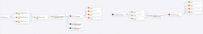

Hi ik heb een vraag met betrekking tot een eufy alarm en een daarmee gemaakte advanced scene
Ik heb ingesteld:
Wanneer het algemene alarm af gaat dan play sound 1 op volume 80% op 3 Sonos boxen, zet alle lampen aan op 100%.
Is het na zonsondergang open dan alle gordijnen, zo niet flow stopt
Nu wil ik als vervolg dat wanneer er via het eufy keypad het alarm wordt uitgeschakeld op de homebase 3 dat alle lampen naar 5% gaan, alle gordijnen open en alarm stopt met piepen.
Dat laatste lukt niet helemaal gezien ik hier niet de geschikte kaart voor kan vinden. Als ik namelijk de kaart ā€het algemeen alarm is uitā€ of ā€œbeveiligingsmodus isā€ gebruik dan zet homey het alarm zelf weer uit en gebeurd dit niet pas na de invoer van een gebruiker.
Is er iemand die weet hoe ik dit wel voor elkaar kan krijgen?

Hi Martijn,
Maar die kaart kan ik niet kiezen bij EN of DAN alleen bij ALS.
Alleen als ik de ALS kaart gebruik kan ik die niet linken aan de laatste kaart waarbij de gordijnen open zijn. Of hoeft deze niet met een ā€œlijntjeā€ verbonden te zijn? Dus letterlijk zoals bijlage:
Hi @Denny_Goosensen
Zoals je het nu heb zijn het 2 verschillende flows dus dat zou moeten werken
Alleen wel handig om te checken wat de beveiligingsmodus is aan de hand van een EN kaart anders gaat hij af op elk wijziging van de beveiligingsmodus
dit werkt, dank voor je snelle reacties!

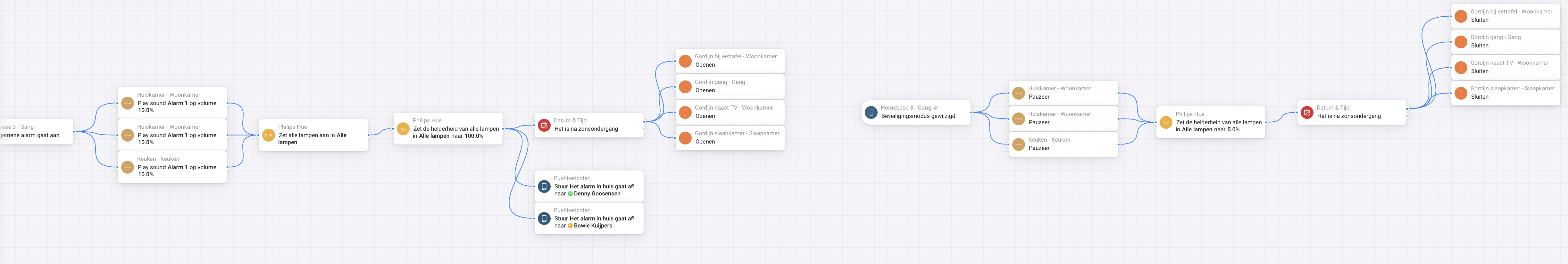

Nog wel een aanvullende vraag, ik zet net het alarm uit en dan herhaalt die ook het laatste stuk vanaf ā€œBeveiligingsmodus gewijzigdā€. Ik wil dat dat alleen gebeurd wanneer het alarm eerder is afgegaan en niet als ik deze er bijvoorbeeld elke ochtend afhaal. Kan dat en hoe kan ik dat doen?
@Denny_Goosensen niet met de kaarten van de eufy app. Je zal dan zelf iets moeten gaan doen met variabelen
oke, ik heb nu een nieuwe flow aangemaakt zoals in screenshot en dit lijkt goed te werken.
Als alarm af gaat en wordt uitgezet dan doe dit dit en dit.
als je dan in de ochtend het alarm uit doet dan loopt deze flow niet, dat lijkt goed te gaan.
Dank voor je hulp
