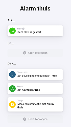

@martijnpoppen hier een diagnose rapport 05e181bd-cf37-49f2-a6ae-810c8e36f9f7 ik heb een flow die een alarm moet uit/aanzetten bij aanwezigheid of afwezigheid maar dit werkt niet meer, de rest van de flow werkt wel. Hij verandert de beveiligings mode niet.
@Joni-be FAQ Q1 - A4 gelezen? [APP][Pro] Eufy Security - #4 by martijnpoppen - Apps - Homey Community Forum
Deze staan goed zoals in de Q1 A4
@Joni-be Ik zie ook geen notificatie binnenkomen in je report. Dus ik kan niet heel veel doen uiteraard.
Kan je iets vertellen over wat je zou verwachten? Ik in zo’n rapport natuurlijk niet jouw use-case zien
als iemand thuis komt, hij het alarm wijzigt.
hij detecteert wel als er iemand thuis komt, en voer ook de notificatie ‘Alarm thuis’ uit maar alarm wijzigt niet naar ‘Thuis’
@Joni-be aha je wilt van Homey naar Eufy.
Ik zou aanraden even de Eufy app in Homey te herstarten. Dan kan hij opnieuw een P2P verbinding aanmaken
Zag ook wat errors in het report van oude devices, dan los je dat ook direct op :+1:
Oké dat heeft het idd opgelost, best dan als er iets toegevoegd of verwijdert wordt, even de Eufy app in Homey herstarten? (Misschien is dit best practices en wist ik het nog niet, bij deze wel)
@Joni-be zou in theorie niet moeten, maar eufy heeft soms wel de neiging een client te blokkeren.
Misschien heb je dat ook wel eens gemerkt als je op je telefoon een event wilt terugkijken in de Eufy app dat dat met geen mogelijkheid lukt totdat je de app herstart. Is een Eufy issue dus :stuck_out_tongue:
