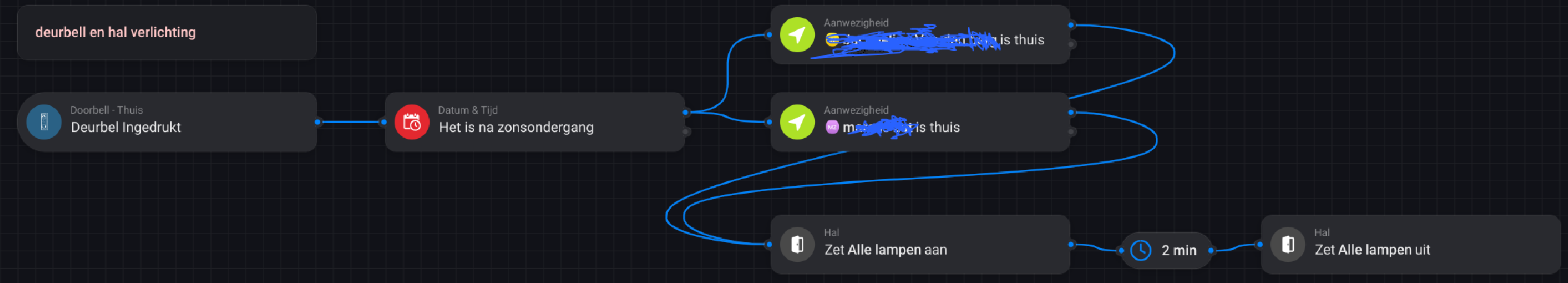

nu gaat ik proberen een flow te maken "als er aangebeld wordt’ en wij zijn thuis en het is donker dan de lichten aan in de hal. de vraag is hoe zet je deze dan weer uit…als je tips hebt dan graag.
voor de rest ga ik op onderzoek uit
gr marco
@marco1970 fijn om te horen dat het gelukt is!
Je kan altijd de lichten met een vertraging weer uit laten gaan, maar daar zijn verschillende oplossingen voor. Maar ik denk dat je op dit forum vast wel wat topics kan vinden met handige tips :slight_smile:
martijn het is gelukt, eerste advanced flow met eufy die de hal verlichting automatisch aanstuurt als er wordt aangebeld en als wij 2 thuis zijn. ik wil er ook nog een als aan toevoegen met lichtsterkte maar heb nog geen motion sensor in hal hangen.
uitzetten gaat automatisch na 2 minuten.

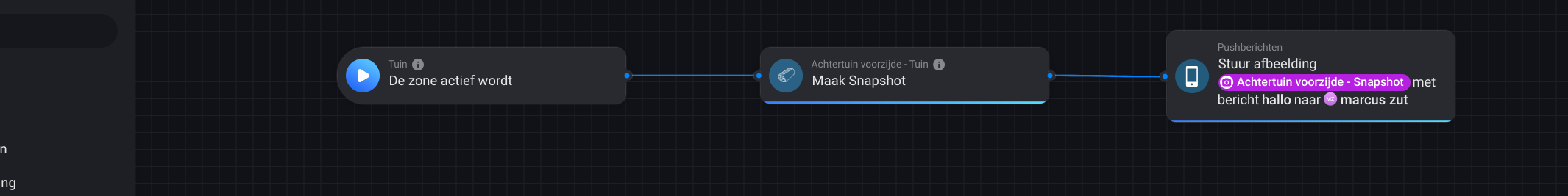

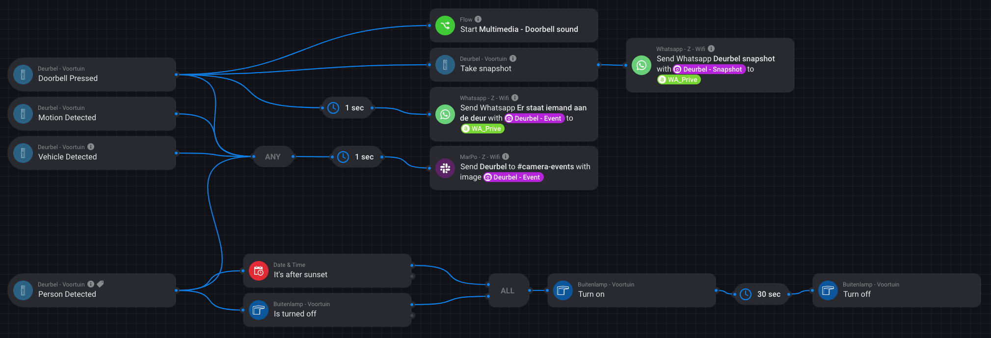

@marco1970 zeker, er zijn 2 mogelijkheden:
Heb mijn flow gedeeld ter inspiratie:

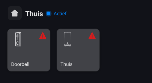

na een dag genoten te hebben van de werking tussen eufy en de hue lampen werd ik vanmorgen wakker en zag dat de verbinding tussen de homey en de homebase ( en de aangesloten camera’s en deurbel ) verbroken is.
de rode driehoekjes dus. ik heb beide herstart zonder dat het opgelost is. wat zou de reden kunnen zijn? en hoe los ik dit op zonder al te veel handelingen?
hoop dat je me even kan helpen
onderstaande diagnose helpt misschien
83ce5d1a-74b1-4df4-9e47-197250f065a3
gr marco
Hi @marco1970
Even een repair proberen
In mobiele app apparaat openen en dan op repareren drukken
hi martijn bedankt voor de snelle reactie en inderdaad dit heeft geholpen. heb te maken denk ik met het feit dat de homey op de een of andere manier zijn verbinding verliest met wifi en weer hersteld. dit zie ik steeds in de tijdlijn. heb al ff een ticket aan laten maken.

martijn, een vraagje, deurbel “take snapshot” zie ik niet staan als kaartje bij mij eufy systeem in homey. jij hebt deze wel en verstuurt die via whatsapp in jou flow ik heb een S330 / T8213.
kan ik dit zelf toevoegen?
gr marco
@marco1970 zie FAQ Q14 [APP][Pro] Eufy Security - #4 by martijnpoppen - Apps - Homey Community Forum daarin staat hoe het werkt
