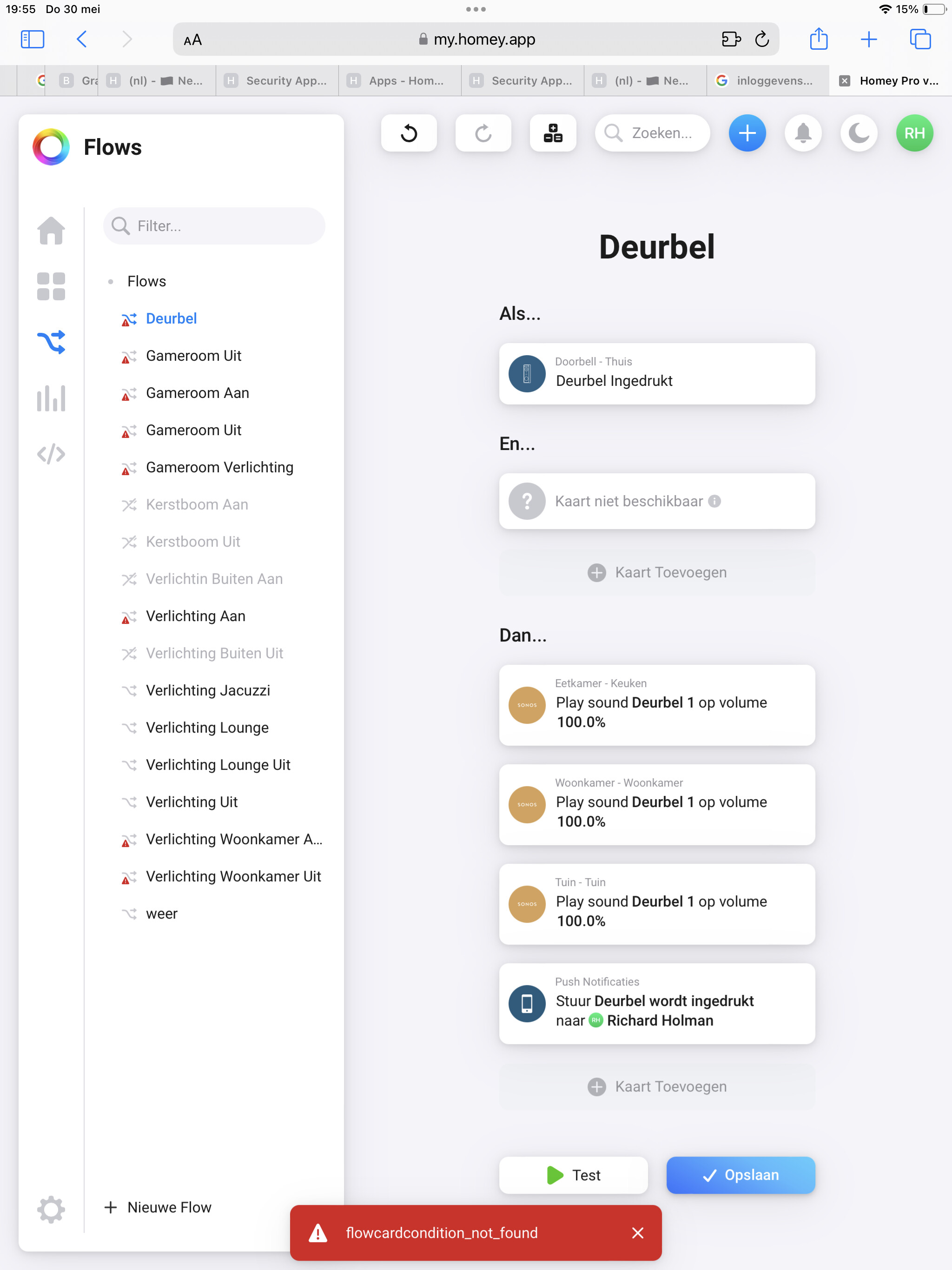

@Richard_Holman Daar is hij gewoon te zien, dus lijkt erop dat het met opslaan van de flow te maken heeft en niet zozeer met de Eufy app
Al geprobeerd in de Homey webapp?
Ga ik proberen
@Richard_Holman Je EN kaart bestaat niet.
Zo te zien heb je meer kapotte flows, dus ik denk dat je even bij andere apps moet gaan kijken of die nog werken.
TIP: ik heb een app gemaakt die je informeert over kapotte flows Flow Checker App for Homey | Homey

@saampie: [APP][Pro] Eufy Security - #5870 by martijnpoppen
Dankjewel voor het uitzoeken! Het werkt. Ik loop echter wel gelijk tegen het volgende probleem aan.

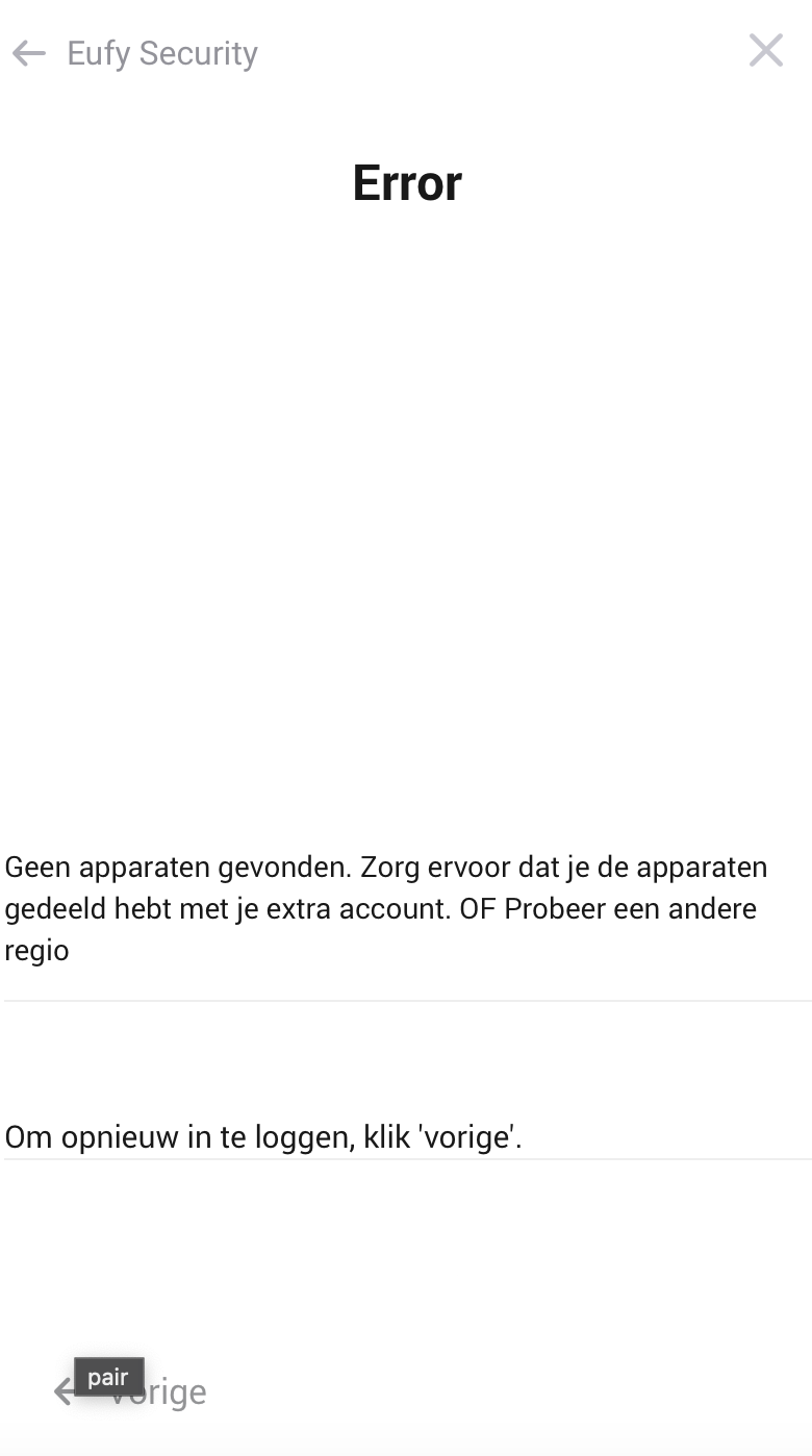

Waarschijnlijk zie ik iets over het hoofd want ik krijg het niet voor elkaar om mijn apparaten te koppelen aan Homey.
Dus ik heb een hoofdaccount (proton) en een 2e account (hotmail) met admin rechten op mijn apparaten.
Als ik met mijn 2e account (hotmail) inlog in de eufy-app op mijn mobiel dan zie ik mijn camera(beeld), dus het delen gaat goed.
Maar als ik met dit hotmail-account in de eufy-homey-app inlog dan krijg ik wel de captcha, maar daarna krijg ik een error (geen apparaten gevonden) OF het Login-wieltje blijft draaien.
Help?! Wat zie ik over het hoofd of waar moet ik op letten, jij een idee?
@Scoovey heb je de juiste regio geselecteerd?
@martijnpoppen Ja, dat had ik gedaan … Ik heb net vanmorgen nog een poging gedaan. Heb nu niet mijn opgeslagen wachtwoord gebruikt maar opnieuw ingetypt. Nu werkt het.
Ligt dus totaal aan mij. Excuus.
