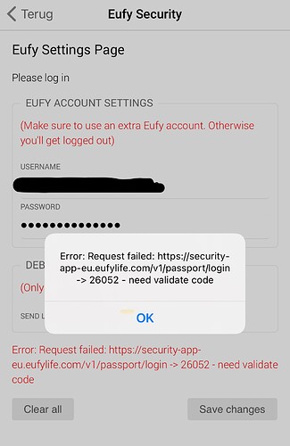

Ik heb een extra account aangemaakt om via Homey Pro in te loggen. Dat is een vereiste. Maar als ik wil inloggen krijg ik een foutmelding.
Extra gebruikersaccount is goedgekeurd en gegevens zijn juist.
Iemand dit al eens gehad?
Hey @John_Zwaan,
Ik ben de maker van de app,.
2FA is niet gesupported. Dus als je deze uitzet voor je extra account werkt het. :slight_smile:
